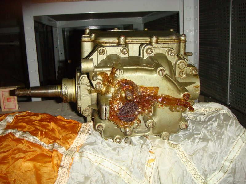

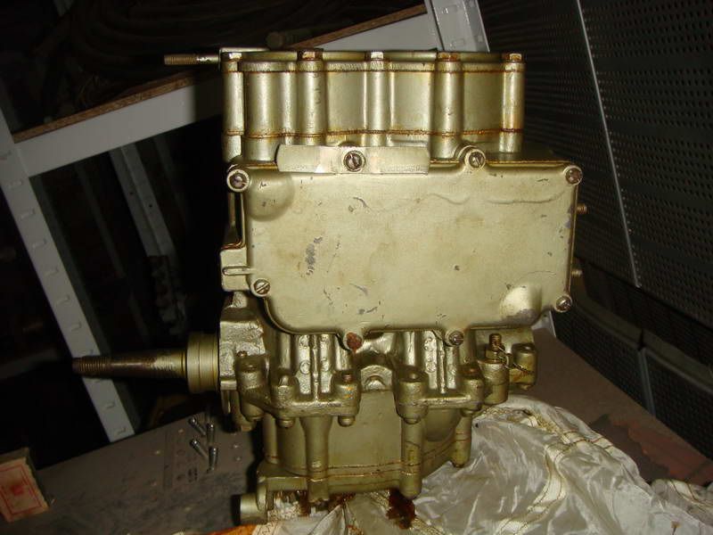

есть несколько неопознанных агрегатов , люди знающие подскажите что это и от чего , вот первый ,

вид с низу , а сверху забыл щёлкнуть там два отверстия с резьбой похожей куда свечки вкручиваются или может клапана какие

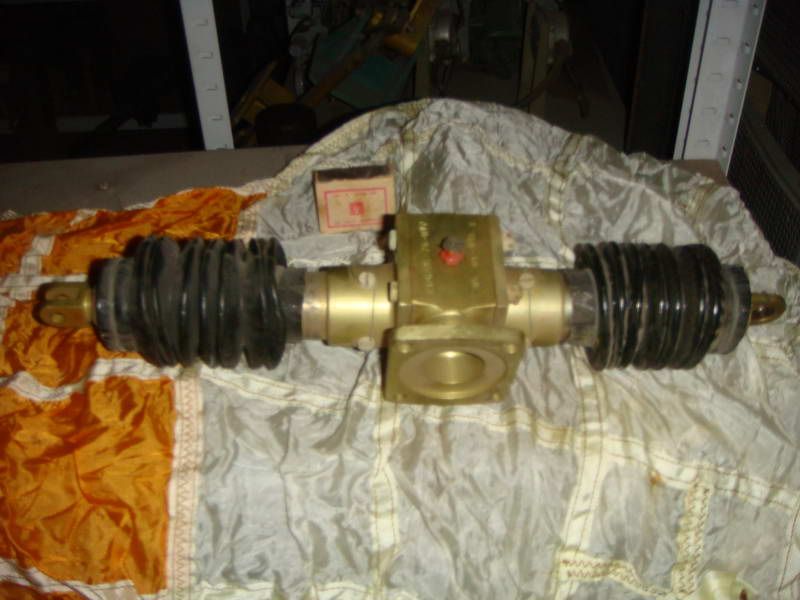

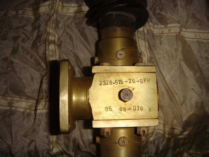

вот второй механизм , похоже какая то штука от злина , но может и ошибаюсь
    57,1 КБ · Просмотры: 160
Второй точно от Z-326. Это механизм уборки-выпуска шасси, механическая часть
без электродвигателя. Червячный привод. Выдвигающиеся винтовые шариковые пары.

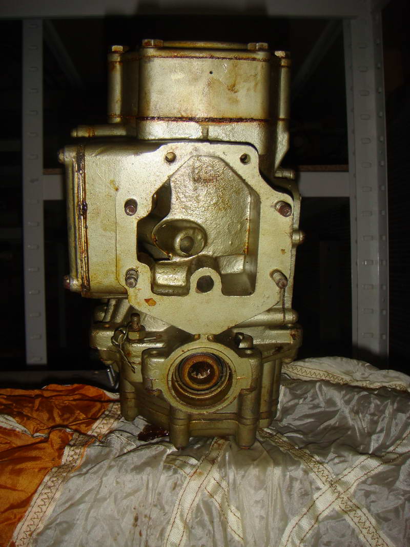

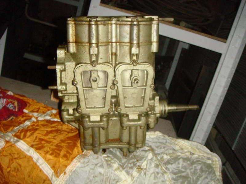

А первый,похоже,двигатель лодочного мотора "Москва",того,который 250 кубиков,то есть от "Москвы" до "Москвы 12,5". Продувка дефлекторная,впуск с лепестковыми клапанами. Мощность,соответственно,от 9,5 до 12,5 лошадок. На поршневую деталей нет давно,даже колец(диаметр свой,по-моему,55,2мм),на КШМ - только если иголки в нижнюю головку подобрать получится(она разъёмная),да втулки в верхнюю сделать.Зажигание и маховик можно "Ветерковское" установить - посадочные одинаковы,а вот с карбом придётся мудрить или искать родные ЛМЗ-100 или К-36К,привод заслонки и поворота основания магдино,тоже,сочинять. Штуцер,торчащий из крышки продувочного канала - для шланга привода бензонасоса,отверстие в головке,со стороны шлицов коленвала - контролька(помпа качает - вода течёт). Резьбовой прилив,со стороны карба - под запасные свечи. По воде,если не путаю,то отверстие в привалочной плоскости - входное, а в приливе,видимом в выхлопе - выходное. Да,масла любит побольше,если не путаю,средняя опора бронзовая. Не разглядел штуцеров перекачки конденсата - на первых были. Если есть - соединяются трубкой и конденсат подаётся от нижнего уплотнения к верхнему подшипнику. Вроде бы всё!..
  Спасибо за подсказки ,вот лошара лодочный мотор , не узнал ,  @ Boris67
