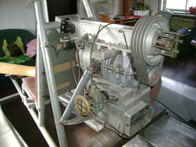

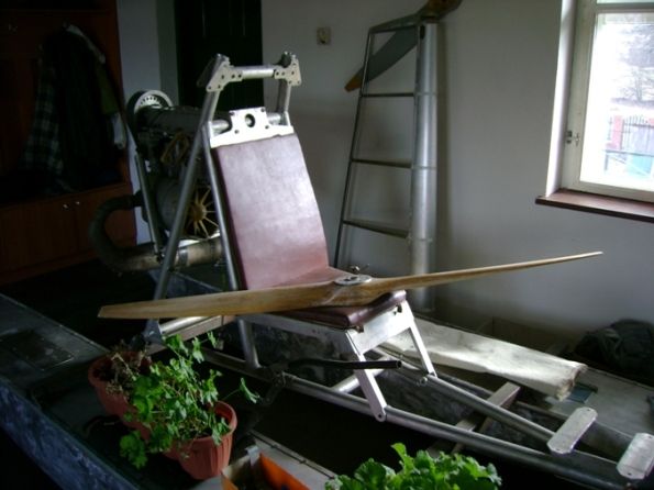

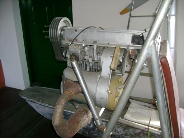

Фотографии есть только движка и части тележки, которые установлены на поплавки (использовались как аэроглиссер). Тележка разборная, сварена из мягкого алюминиевого сплава. На первый взгляд кажется тяжеловатой, но, по словам владельца, выдержала два падения без особых последствий для пилота  🙂. Крыла в собранном состоянии не фотографировал и даже не видел, хозяин говорил, что оно в приличном состоянии.

Да, неоправданно навороченная конструкция, можно сделать легче в 2 раза.....
Особенно кресло класное. А мотрчик та вроде ничаво. Телегу переделывать однозначно.
