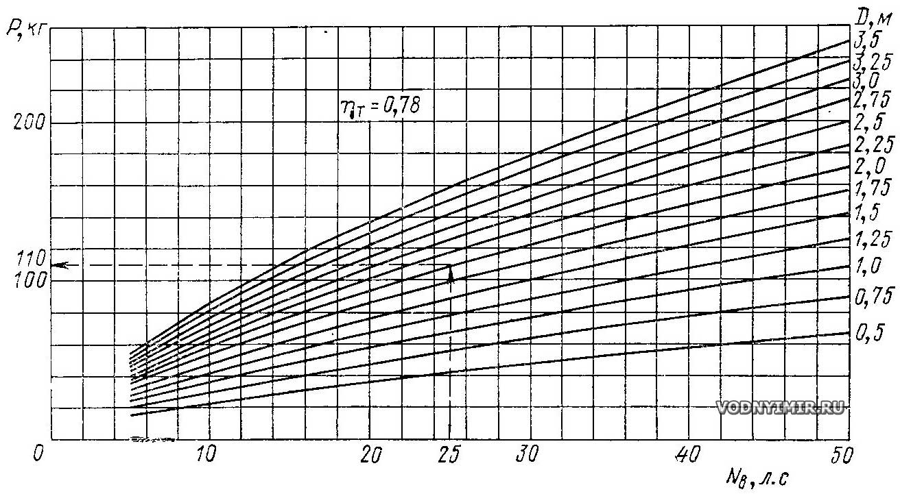

Я с давних пор пользуюсь вот этим графиком, он очень простой и наглядный для прикидочных расчётов.
Единственным недостатком его я считаю то, что он ограничен диаметром винтов в 3,5 метров, а мощностью в 50 л/с.
