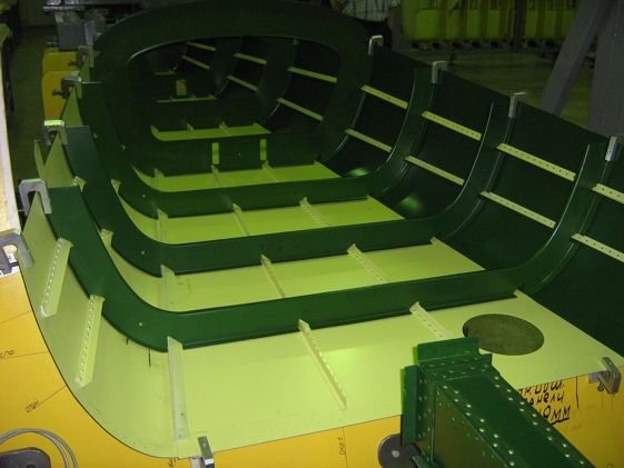

Ну мне бы тоже была интересна методика расчёта и многим, я думаю. Владимир Павлович, подскажите пожалуйста, как правильно сделать. Если можно по шагово. Ведь человек, мне кажется, именно об этом просит. Хотя можно конечно и по аналогии. Это вот совсем не не Су-27, а стрингевор море, и в куполе видимо есть...
    34 КБ · Просмотры: 150

Вы просто в изначальных предположениях такие толщины указали, что трындец, броненосец... Найдите где-нить Бланик и залезьте в хвост. Те стрингеры, которые у вас почему-то 30х30х3, на реальных самолетах ближе к  10х10х0,5... или 15х15х1...
@ Verna А что это конкретно на фото? Тоже довольно монструозно выглядит.
