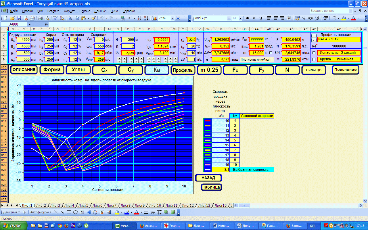

Толик, при деаметре НВ 9 метров из условия обеспечения жусткости лопасти будут иметь хорду ровно 250 мэмэ.
И для простоты изготовления лопасти не будут иметь
ни геометрической
ни аэродинамической
крутки.

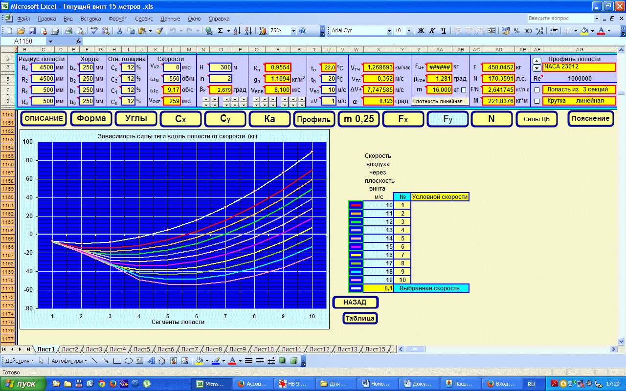

Итак, Диаметр ротора 9 метров, хорда 250 мм, крутка отсутствует, скорость вращения 550 об/мин.
Вы это хотели?
Тогда так.
Концевая скорость лопасти 259 м/с.
Потребная мощность 170,4 л.с.

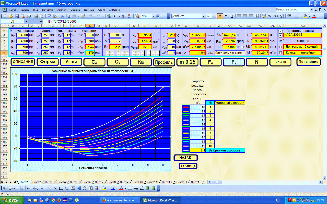

Слава, посмотри какие низкие значения аэродинамического качества по лопасти и какое распределение тяги по лопасти.

Во во и смысл гонять 9 м лопаты если серавно 170 л. надо  Да и на таких оборотах срыв будет с середины лопасти. Такой диаметр 350- 400об. крутить надо

Значитца так.
Диаметр ......9 метров;
Концевая скорость ......180 м/сек, (n=380 об/мин)
матениалл лопастей.... полностью стальные;
вес одной лопасти....порядка 19,35 кг.
Втулка......торсионная.
Двигатель ВАЗ восьмиклапанный инжекторный.
РВ........финестрон.

Значитца так.
И опять мимо.
Посмотрите на распределение подъемной силы вдоль лопасти.
Что там делает часть лопасти от корня до радиуса 1,9 метра?
Вот поэтому и мощности требуется 90,36 л.с.

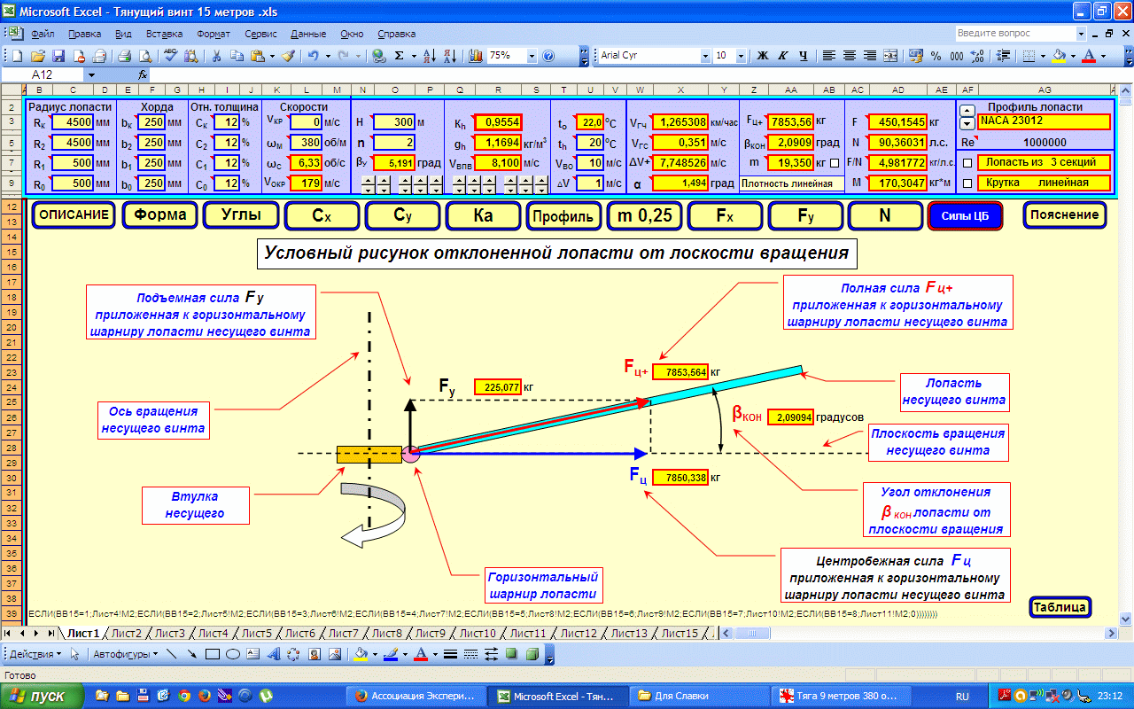

Теперь о центробежных силах.
Сама центробежная сила в этом случае будет 7853,564 кг.
А с учетом коэффициента запаса 3, прочность торсиона должна быть порядка 24 тонны.
Конечно, если Вы не откажитесь от стальных лопастей.

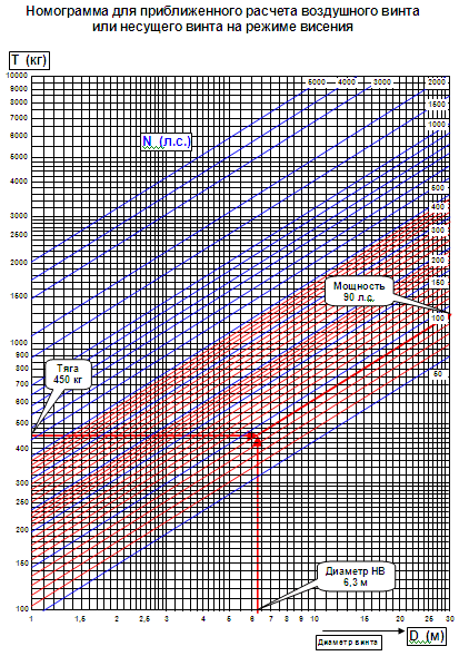

Вмешаюсь немножко ;)
Что то в вашем расчете не сходится!
Вот вертолет ch7,  летающая машина, глаза видели, руки ощущали.
115 сил мотор, 6.3 метра винт.
450 кг. Взлетный вес...
Вот источник http://www.polety.cz/CH7cerveny.html
Что за разговоры про 170 сил и 9 метров винт???
Anatoliy.
Севастополь
Вмешаюсь немножко Подмигивание
Вот вертолет ch7,летающая машина, глаза видели, руки ощущали.
По моей программе расчета вначале следует определить по номограмме теоретическую потребную мощность.
Ниже я представил эту номограмму с данными по вертолету Ch-7.
Получается для несущего винта этого вертолета требуется 90 л.с.
Но у вертолета есть еще и рулевой винт, который также потребляет мощность, да еще хотелось чтоб вертолет имел хоть какую нибудь вертикальную скорость подъема. По сему мощность двигателя на этом вертолете 115 л.с.
Все нормально.
Эт я Анатолию дал такие данные (9 метров и ошибочно 550 об/мин).
Дело в том, что сопротивление вращению НВ складывается из профильного сопротивления и индуктивного.
Дык вот зависимость профильного сопротивления отоборотов практически квадратная.
Это значит, что при увеличении оборотов НВ (при том же диаметре) допустим в два раза его профильное сопротивление вырастит уже в четыре.
