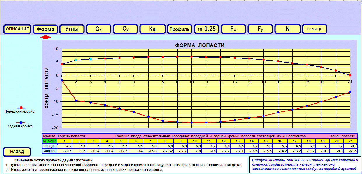

простой воздушный винт и ВИШ не только в статике, но и при полете с заданной скоростью.
Это интересно. Не расскажете?
Поскольку данная программа подразумевает расчет винта (он же несущий и он же воздушный) в режиме осевой обдувки, то для расчета абсолютно безразлично какой диаметр воздушного винта и все его остальные параметры.
Чем отличается несущий винт на режиме вертикального полета от воздушного винта в горизонтальном полете?
Чем отличается лопасть несущего винта с круткой от лопасти воздушного винта с круткой?
Ничем.
А по сему все формулы одинаково применимы и для несущего винта, и для воздушного винта.
В этой программе нет ни единого коэффициента формы лопасти в плане, ни единого коэффициента приближения к аналогам, ни других коэффициентом так или иначе служащих для подгонки результата к реальным значениям.
Вот некоторые дополнительные возможности программы.
1.  Можно вложить в расчет форму лопасти в плане как прямоугольную, так и трапецеидальную, как состоящую из двух или трех участков (прямоугольных и трапецеидальных), так и более сложную, составленную из 20 участков.
   Для этого надо нажать на кнопку "20 секций" и активировать кнопочку в правой части панели задания параметров.
   Это указано на втором кадре.
Перейдя в новое окно можно изменить форму лопасти в плане либо внеся цифровые значения в таблицу, либо просто захватив точку на графике перетащить её вертикально вниз или вверх.
Здравствуйте, Анатолий. Я первый раз на этой ветке, прочитал Ваши посты, заинтересовался возможностями Вашей программы и решил спросить:
1. Вы пишите, что можно задавать форму лопасти в плане участками по 20 секций. Позволит ли Ваша программа посчитать саблевидные лопасти?
2. Длины каждой секции задаются произвольно в пределах общей длины лопасти, или деление на участки равномерно?
3. Позволяет ли Ваша программа посчитать полипланное и решетчатое крыло?
С уважением sergal45
Anatoliy.
Севастополь
Саблевидная лопасть чаще всего применяется либо для снижения шума, либо когда концевая окружная скорость лопасти оказывается в районе скорости звука (больше, меньше).
Когда я писал эту программу меня не волновала проблема шума и поэтому саблевидная форма лопасти не была предусмотрена в расчетах.
Эту программу я составлял для своего конвертоплана, но она подойдет в большинстве случаев для конструкторов СЛА.
В программе предусмотрен расчет лопасти состоящей из 20 сегментов равной длины.
Задается максимальный и минимальный радиусы лопасти и разница этих радиусов делится на 20.
Меняется только хорда этих сегментов.
Нет, крылья (любые) эта программа не считает, так как она при расчете оперирует с вращающейся лопастью.
На счет полипланных и решетчатых крыльев, то это не ко мне.
Я не сторонник таких способов создания подъемной силы.
Конструкция получается громоздкой, сложной, тяжелой и как следствие из этого имеющая более низкую надежность.
Как ни"крути", а подъемная сила зависит от скорости отбрасывания воздуха вниз крылом.
Если преследовать цель увеличение коэффициента Су и как следствие уменьшение площади крыла, то это выльется в увеличение индуктивного сопротивления крыла и приведет к росту потребной мощности.
Но такое крыло будет обладать и увеличенным профильным сопротивлением, что также приведет к росту потребной мощности.
Так что это не мой путь.
