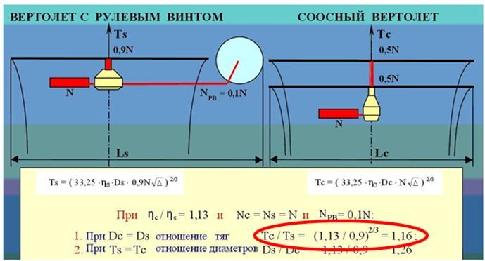

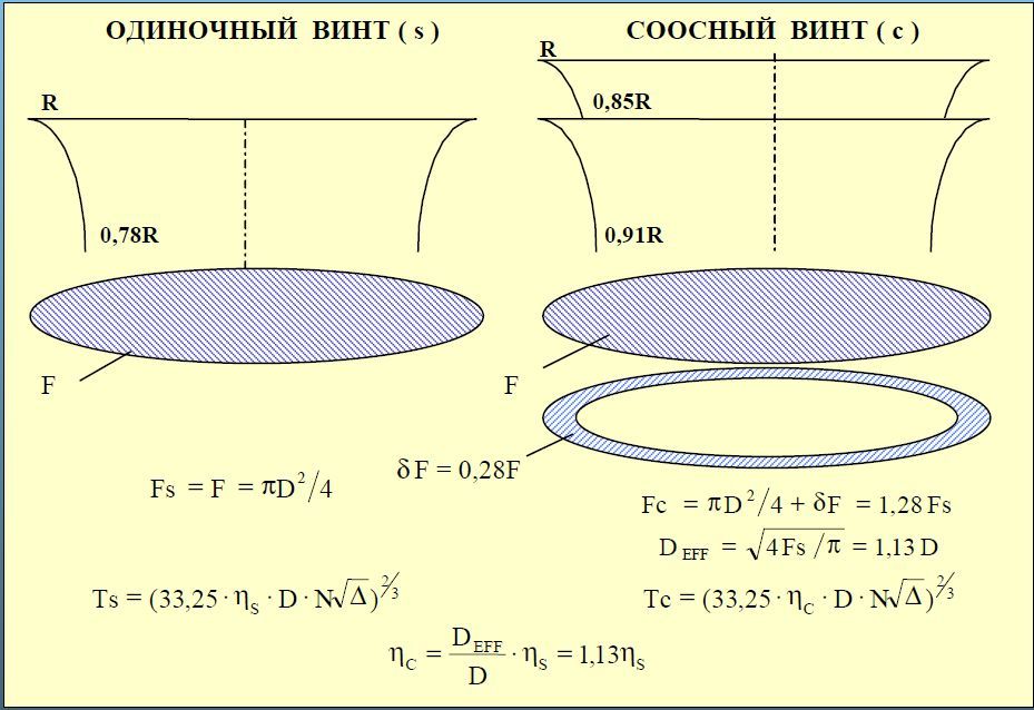

Соосный винт тоже не увеличивает ометаемую площадь , но тягу увеличивает знатно.. Посмотрите как движутся 3-х колёсные тележки по песку , с щелевыми этажными винтами . Движки там китайские двухцилиндровые 22-40 л.с. , а что бы таскать такую тележку с наездником ,МЛМ маловато будет традиционной удельной тяги в 2.5-3кг/лс ..
То что соосные винты не увеличивают ометаемую площадь Вам показалось, а то что увеличивает знатно Вы сильно преувеличили.
В подтверждение вот Вам конкретные величины того, что Вам показалось и того, что вы преувеличили.
Резюме:
Ометаемая площадь соосной системой увеличивается примерно на 28 %. ( Этого Вы не заметили )
Увеличение тяги соосной системой увеличивается примерно на 16 % ( Это Вы сильно преувеличили )
Тут как ни крути, а тяга воздушного винта зависит от ометаемой площади и не зависит от количества лопастей.
Хуже сделать тягу запросто, а лучше не получится.
