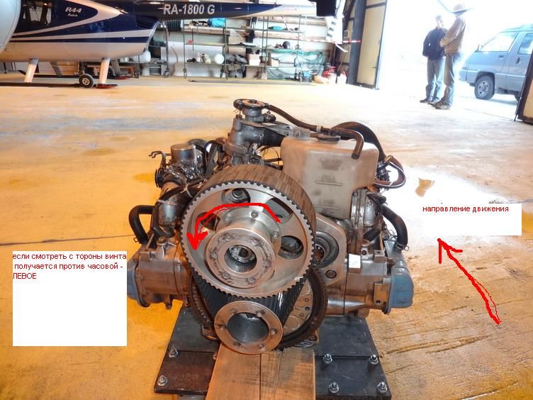

Есть Subaru EA71,редуктор ременной ,толкающий вариант вращение по часовой стрелке если смотреть с стороны винта !Значит получается мне нужен винт правого вращения ,если против часовой тогда надо было бы левого вращения ? а то у меня от прочитанного  :-X

   Ивеняюсь ,я же говорил что голова кругом, вращения если стоять с стороны винта против часовой !Значит нужен винт левого вращения !

Опять меня путают  :D  Вот фото похожего субарика стрелками показано вращение и направление движения !

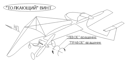

Пытался проанализировать правильные и неправильные "советы". Наибоолее правильным считаю пост № 6. Аналогия с резьбой тоже приемлема. Чтобы однознгачно определиться, нужно смотреть на винт по направлению полета, толкающий он, или тянущий, не имеет значения. Вращение по часовой стрелке - винт правого вращения, против - соответственно, левого. Все другие толкования ошибочны. Поэтому пост №10 ошибочен. на самом деле автоконверсия, ременный редуктор -  :IMHOтолкающий винт ЛЕВОГО вращения.

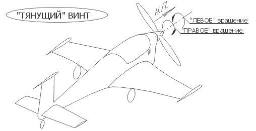

Marius ! Благодарю за картинку особено с столкающим винтом а то только с тянущим видел !
Который раз поднимают одну и ту же тему, "сомневающихся" не убывает,пора где нибудь  на форуме закрепить  СХЕМУ винтов   ИМХО!
-Неужели тяжело представить  самолет, встать рядом с кабиной ,посмотреть  в какую сторону  вращается  вал под винт и ...[highlight]поставить правильно переднюю  и заднюю кромку[/highlight] винта так чтобы ...самолет летел вперед а не назад :eek:?

Если сомневаешься, скопируй картинку №14 и показывай, что ты хочешь. А винт вращается по аналогии с гайкой. Если его крутить по часовой стрелке, и он будет вкручиваться в воздух, то винт правого вращения (закручиваем гайку по часовой стрелке). Если он будет вкручиваться при вращении против часовой стрелки, то он - левого вращения (закручиваем гайку, вращая её в противоположную сторону, т.е. против часовой стрелки).
