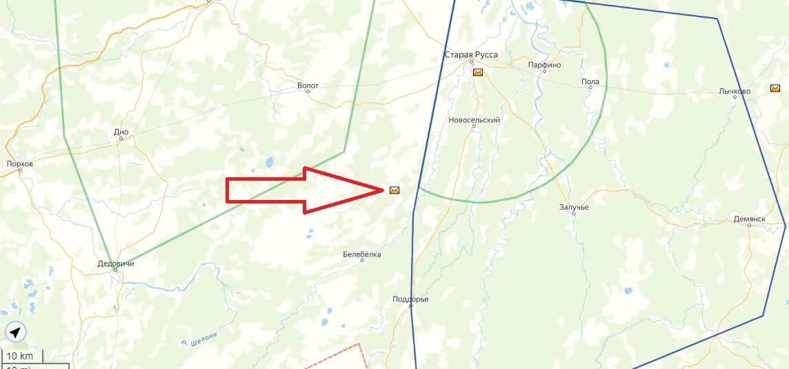

А у меня другой вопрос, про НОТАМ
Вчера созванивался с двумя пилотами зареганными на СППИ и просил их посмотреть НОТАМы в Псковской области.
Они посмотрели нужный мне район и сказали, что НОТАМов там нет и летать можно.
Однако когда я смотрю НОТАМы на ФПЛН, то там есть конвертик ниже и левее Старой Руссы.
Если навести на него мышку, то показывает радиус чуть ли не на половину Псковской области и в него
попадает мой район полётов.
Да, да, я знаю, что радиус там примерный и надо читать содержание НОТАМа, но вопрос в другом:
Почему пилоты зареганные на СППИ вообще не видят этого НОТАМа?
Кто нибудь из зареганных на СППИ, посмотрите пожалуйста - есть там у вас этот НОТАМ?

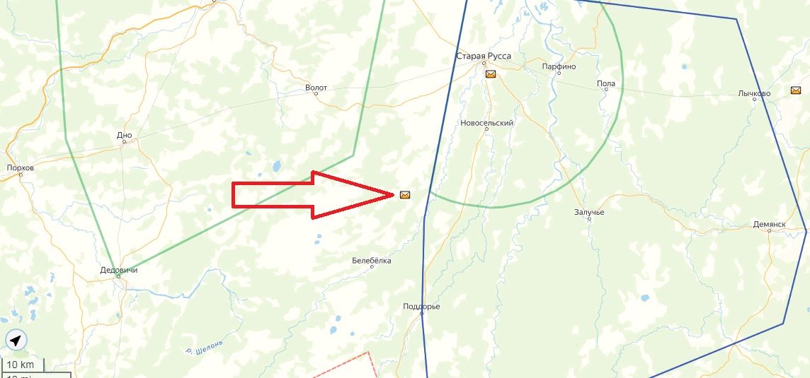

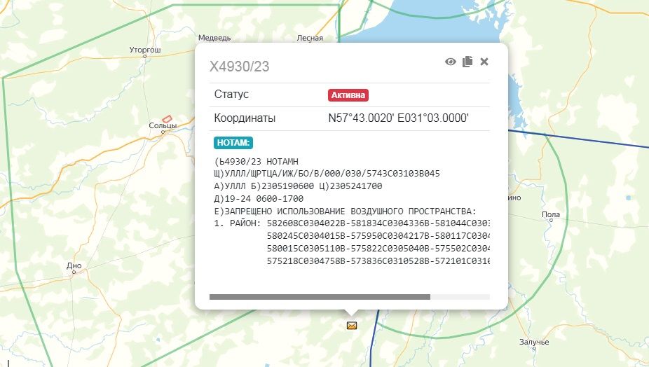

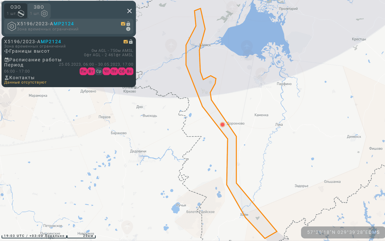

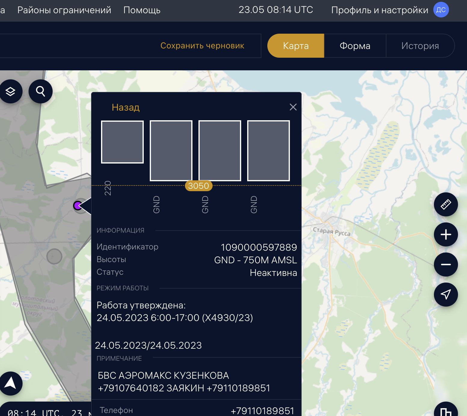

Есть
И ещё непонятка - у вас написано что 24го числа, а на ФПЛН указано, что она уже активная.
А можно ещё где-нибудь кроме ФПЛН и регистрации на СППИ просматривать НОТАМы? К тому же на ФПЛН кроме Московской зоны не показано раскрытия содержания НОТАМ. Круг с конвертиком в центре карты, это слишком; сидеть и раскладывать по карте координаты того зигзага, что в круге я пробовал, но это тоже слишком.
Поделитесь плз, если есть чем.
