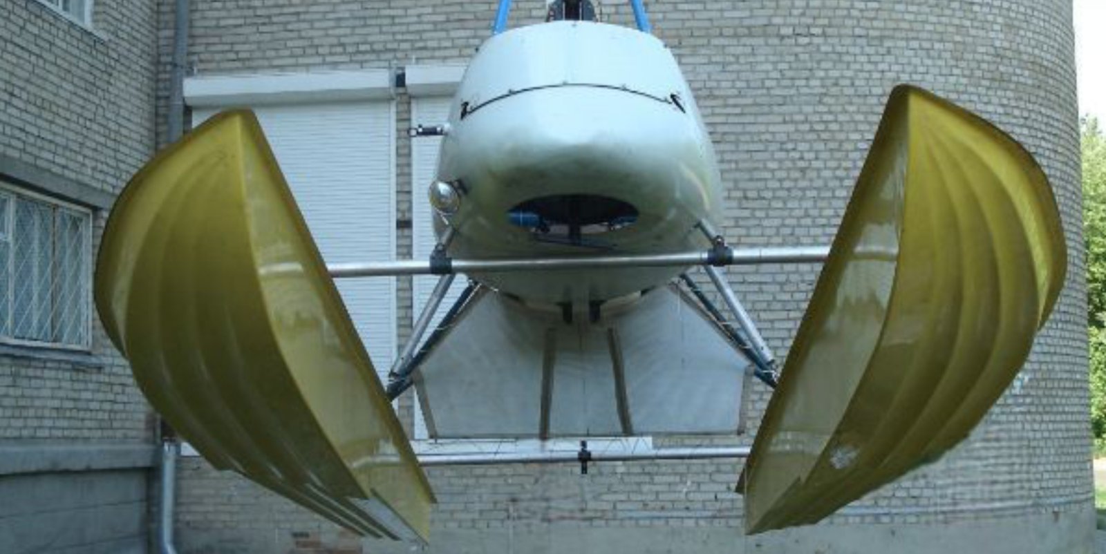

В поплавках Авиаспектра и других - "серийных", делают ряд отверстий с анкерными стальными гайками.
Интересно, кто-нибудь так делал? Чешутся ручки на зиму снять с поплавков реданы, и пришнуровать чешую, как на аэролодках. Только водяной руль придется снять и колхозить воздушный, для руления. А то зимы какие-то теплые стали, на озерах лед слоеный (снег-вода), на лыжах бывают очень неприятные моменты).

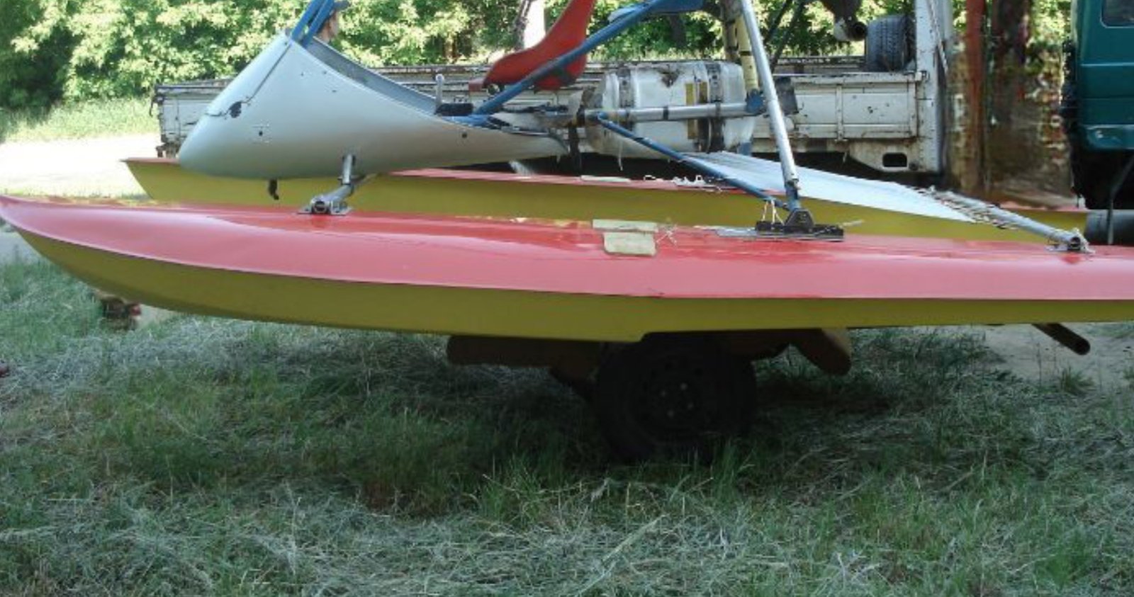

Кто-нибудь летал на таких?
Пластиковые асимметричные вижу в первый раз. В течение одного сезона базировался рядом с дельтой с аналогичными асимметричными поплавками, склепанными из дюраля. За одно лето этот аппарат нырял на разбеге два раза. При анализе, сошлись на том, что такая схема гидродинамически неустойчива по рысканью при возникновении крена.
А у дельты очень мало возможностей для компенсации неустойчивости по рысканью при скоростном глиссировании. Водные рули начинают подниматься из воды набегающим потоком, плюс поток воды за плоским транцем сильно турбулизован, и рули работают в нем плохо. А воздушных рулей нет.
Это поплавки ножи
Плюс таких в том что не нужно брезент меж поплавков натягивать , меж поплавков брызги воды не идут
Минус аккуратнее нужно на посадке , не зря их прозвали ножи .
