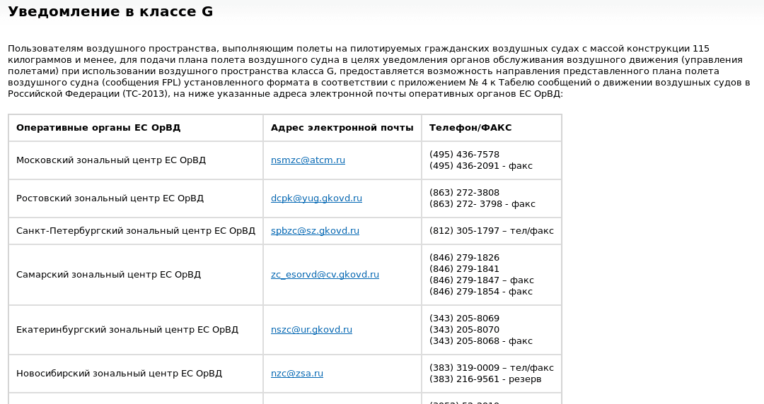

Ну тут еще как сказать! ОРВД предлагает именно такой порядок уведомления. Если у них что-то с почтовым сервером это их проблемы. Или рьяный диспетчер удалит ваше почтовое сообщение. Все может быть. Однако в вашем почтовом ящике в отправленных сообщение должно остаться. Можно даже настроить свой ящик, чтоб сообщения пересылаемые на определенные адреса сохранялись в отдельной специальной папке (к примеру "Уведомления ОРВД", то есть настроить фильтр. А если к вам после посадки СВС подкатят из транспортной прокуратуры с вопросами покажите распечатку представленную vbnz в посте 214  покажите ваш отправленный на адрес ОРВД е-майл. Мне кажется, что все вопросы со стороны проверяющих должны быть сняты!
Полагаю что направление письменного сообщения в форме FPL и т.д. не может являться уведомлением до тех пор пока оно не будет получено ЗЦ и обработано соответствующим образом. И существует такая вероятность что сообщение об уведомлении по e-mail может не достигнуть адресата (заявленной цели) по разным причинам (техническим, человеческий фактор и т.д.). Буквальное толкования слова уведомить - это известить, сообщить что-то кому-либо. Таким образом на "той" стороне должны знать о ваших намерениях, простого письма, лежащего в электронном почтовом ящике не достаточно для этого. Вывод: должна быть обратная связь, в СППИ это реализовано.

Только СППИ работает через одно место, когда ты в лесу с неуверенной сотовой связью. А email можно отправить почти всегда. Если на сайте ФГУП "ГКОВД" русским по белому написано, что email их устраивает, то зачем нужны Ваши домыслы, что это не так, мне не понятно.

Посмотрите ответ #218 участника Орлов. Также сегодня общался с гкорвд по моей заявке на получение идентификатора, мне также было указано на возможность подачи сообщения через е-мэйл, и я задал тот же вопрос о случае непрохождения сообщения через е-мэйл, тот человек с которым я общался прекрасно понимает такую ситуацию и все вытекающие последствия.

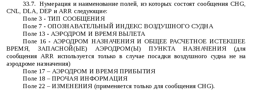

А вот из ТС ниже скриншот. Или email не по сети Интернет передаётся ?????  😱
    7,7 КБ · Просмотры: 227
Что такое передача плана по сети интернет русским по белому написано в пункте 10 ТС
10. Представленный план полета по сети Интернет подается в орган ОВД путем заполнения информационной части плана полета воздушного судна на веб-сайте органа ОВД в последовательности и по правилам, определенным настоящим Табелем сообщений.
Вы видите здесь вариант с мылом?
Кстати, интересно "План полёта" и "Уведомление" это одно и тоже или нет? Думаю, что строго говоря нет. Про подачу "Уведомления" как бы тут не сказано, а разъяснено на сайте. Вообще Вы, если хотите, подавайте через СППИ, но думаю, что большинству отправить мейл всё же проще. И пока Вы меня не убедили, что этого нельзя делать. Тем более, что об обратном ясно написано на сайте ГКОВД.
