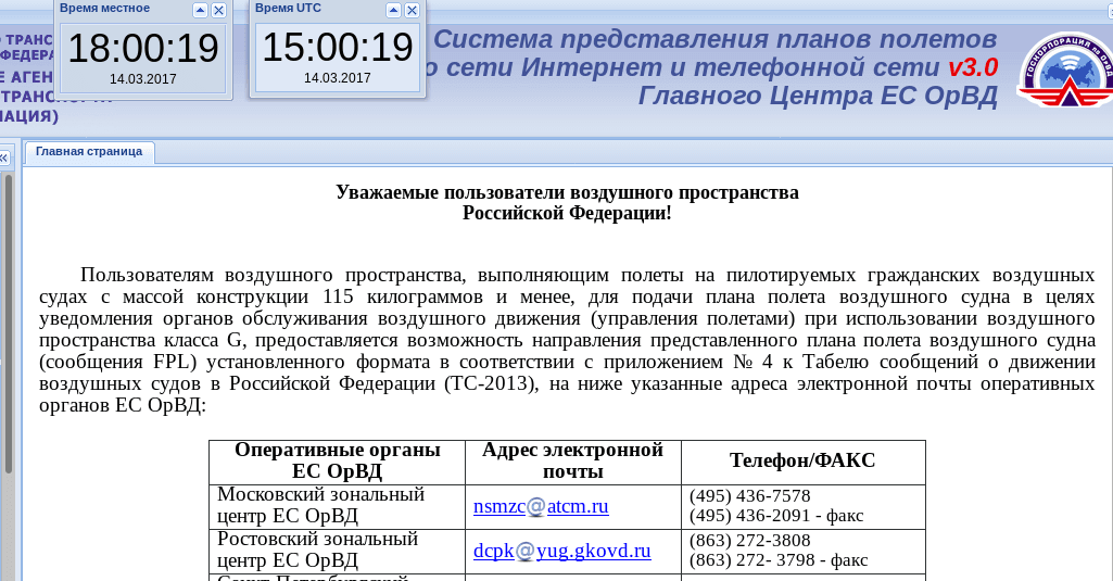

Кстати, прямо в ivprf зашел под своим аккаунтом и тут тоже самое про 115кг написано теперь. Так что 115  только по почте. Без вариантов.
    37,5 КБ · Просмотры: 233
Это рекомендации!!! Кто сказал что без вариантов? Нормативные документы определяют способы подачи планов полетов (ФП ИВП, ТС-2013 и Административный регламент ФАВТ предоставления госуслуги по АНО)
