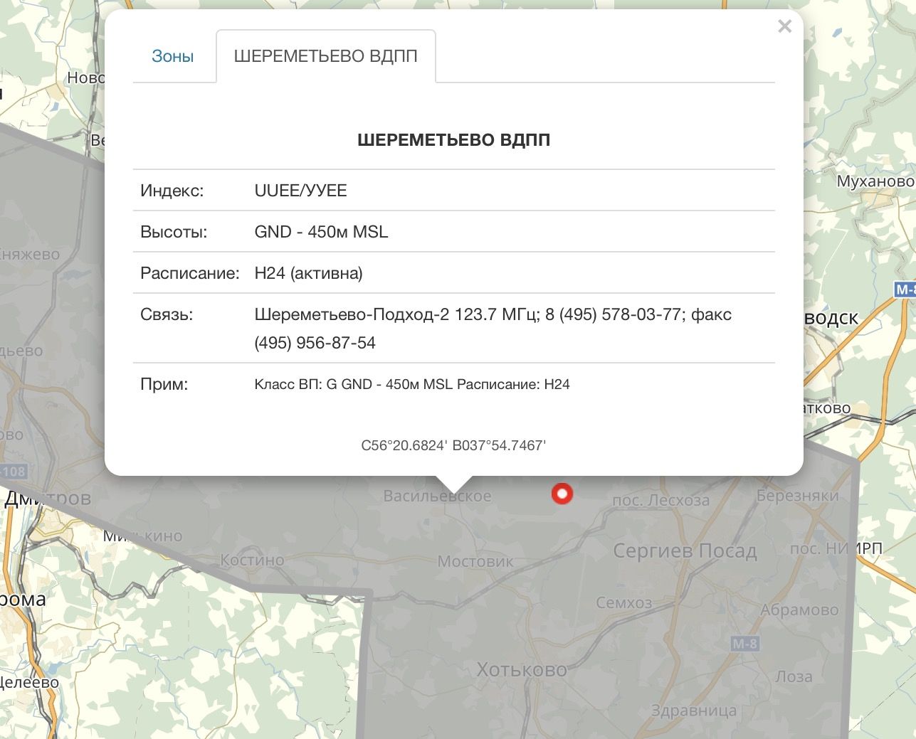

Только звонить о вылете и посадке в твоем случае, надо не туда, а в ВДПП Шереметьево.

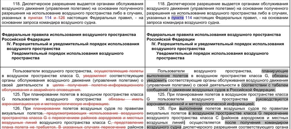

Читайте 118 и 126. Заявка проходит до надзора и прокурора.

ПОСЛЕ ФЕВРАЛЬСКИХ ИЗМЕНЕНИЙ СТС23 (УВЕДОМИТЕЛЬНЫЙ ПОЛЕТ) ТОЛЬКО В КЛАССЕ G! ЛЮБОЙ ВХОД В ВОЗДУШНОЕ ПРОСТРАНСТВО КЛАССА "С" ОСУЩЕСТВЛЯЕТСЯ ТОЛЬКО ПОСЛЕ ПОЛУЧЕНИЯ РАЗРЕШЕНИЯ НА ИВП.

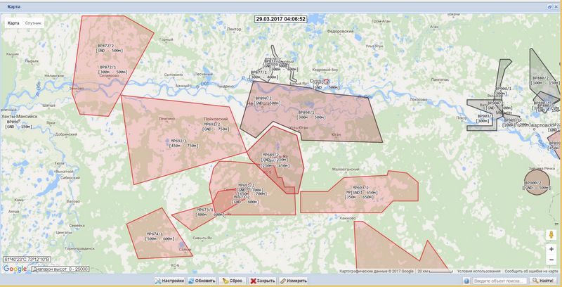

Пока мы тут обсуждаем как бы половчее извернуться, доложить и попросить разрешения, абы чего не вышло, и что бы тем кто разрешает было проще и удобнее жить.
Другая напасть потихоньку без шума и пыли спокойно и планомерно, без всяких писем гаранту конституции, надвигается что бы еще немного затруднить полеты, как говорится "бабло побеждает зло"
Пользователи беспилотников имеющие достаточные ресурсы чтобы системно заниматься и бюрократией в том числе, запросто "закрывают небо", огромные куски в любое удобное для них время.
Вот к примеру на сегодня карта запреток в Уральском ЗЦ, совсем небольшой кусочек примерно 500 на 200 км, и это только начало.
Конечно в других частях нашей необъятной сегодня именно это(беспилотники нефтяников) не актуально, но там возможны другие варианты, разные военные к примеру или другие имеющие влияние и ресурсы структуры.

ВОЗДУШНЫЙ КОДЕКС РОССИЙСКОЙ ФЕДЕРАЦИИ
Статья 38. Позывной радиосигнал воздушного судна
1. Каждому гражданскому воздушному судну, имеющему средства радиосвязи,
присваивается позывной радиосигнал в порядке, установленном федеральными
авиационными правилами.
2. В государственной и экспериментальной авиации командиру воздушного судна присваивается сменный позывной радиосигнал. В случаях, установленных федеральными
авиационными правилами при выполнении государственным воздушным судном или экспериментальным воздушным судном полетов по воздушным трассам или местным воздушным линиям с посадками на аэродромах гражданской авиации, такому воздушному судну присваивается номер рейса.
ФАП-362
2.7. Для ведения радиосвязи с диспетчерами диспетчерских пунктов органов ОВД экипажи воздушных судов используют следующие типы позывных:
при радиотелефонной связи:
а) установленные Международной организацией гражданской авиации (ИКАО) или полученные при регистрации официального названия (радиотелефонный позывной) авиакомпании и номер рейса (например: АЭРОФЛОТ-325);
б) пятизначный цифровой позывной, как правило, соответствующий присвоенному регистрационному номеру воздушного судна (например: 86535);
в) пятибуквенный позывной, как правило, соответствующий присвоенному регистрационному номеру воздушного судна (например: G-ABCD);
г) название фирмы-изготовителя или модели воздушного судна перед пятибуквенным регистрационным номером воздушного судна (например: Цессна F-KYRS);
при телеграфной связи - пятибуквенный позывной, указанный в разрешении на бортовые радиостанции, используемые на воздушных судах.
ТС-2013
п.13.2.
г) для сверхлегких воздушных судов авиации общего назначения, в отношении которых государственная регистрация не предусматривается, - радиотелефонный позывной командира воздушного судна, состоящий не более чем из семи буквенно-цифровых знаков.
Пример заполнения поля 7: -AFL447
В случае если сверхлегкое воздушное судно авиации общего назначения не оборудовано средствами радиосвязи с органами ОВД, то в поле 7 указываются ZZZZ.
