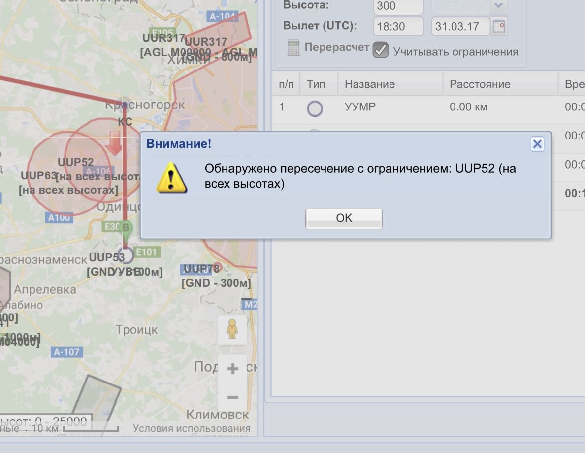

От обязательного уведомления мы никогда и не уходили. Статья 88 ВК никогда не разрешала полёты без обеспечения аварийными средствами. Все кто катался без уведомления, думали, что они на свободе. На самом деле они как бройлерные циплята гуляли в загоне, ровно до того момента, как прокурор хотел кушать, дальше протокол, суд и в суп... Теперь циплятам табличку повесили - ЗАГОН. Циплята удивились.
Вы хотите подавать уведомление через режим или запретную зону и лететь без подтверждения?
Такое уведомление не напоминает вам чистосердечное признание того, что у вас никогда не было, нет, и никогда не будет, актуальной аэроновигационной информации? Признание в том, что вы не способны подготовиться к полёту в данном ВП и готовы понести наказание. Ответ ACK/REJ, позволяет мне забить болт на изучение режимов и ограничений, свалив эту задачу на специалистов ЗЦ, которые вводят эти данные в систему СППИ, для того, что бы только мы с системой знали, что я идиот и представленная мной идея полёта в виде плана, никакого отношения не то что к СТС/23 не имеет, а называется просто нарушение правил ИВП.
