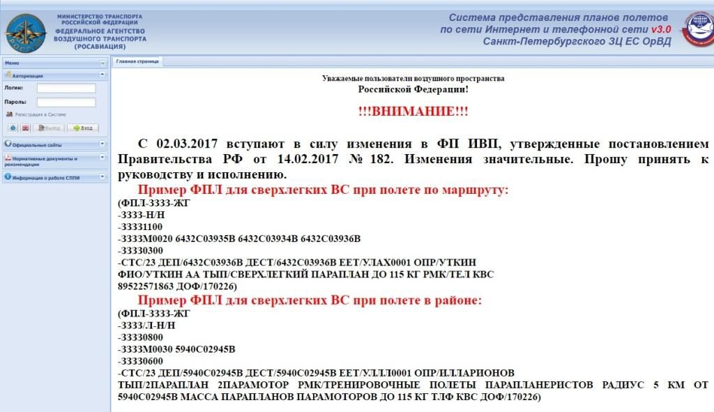

По существу:
(ФПЛ-ЗЗЗЗЗ-ЖГ
-5ЗЗЗЗ/Л-Н/Н
-ЗЗЗЗ0400
-К0030М0010 ХХХХСХХХХХВ
-ЗЗЗЗ1200
-СТС/23 ДЕП/5426С08234В ДЕСТ/5426С08234В ДОФ/170227 ЕЕТ/УНТТ0001
ОПР/СУНЬ ТЫП/4ПАРАПЛАН 1ПАРАТРАЙК РМК/МАРШРУТНЫЙ ПОЛЕТ ГРУППЫ ПАРАПЛАНОВ НА УЧАСТКЕ МЕЖДУ ГТ ХХХХСХХХХХВ ГТ  ХХХХСХХХХХВ ТЕЛ КВС 8903ХХХХХХХ
-Е/0100 П/1 Ц/СУНЬ ХРЕН ВЧАЙ ВЫНЬ СУХИМ)
Красным цифра 5, количество объектов в группе капитана Немо.
Синим, геоточка в 15 км до которой собрались летать, она же промежуточная точка маршрута.
Малиновым перечисление фамилий пилотов в группе.
Точка вылета и посадки одна и та же.
На выбор можно изменить. Поставить вместо промежуточной точки маршрута ДЦТ и указать в поле /ДЕСТ координаты второй точки. Получится маршрут в одну сторону с законным нахождением в обоих. На тот случай если приедут сторожа воздуха какие нибудь. Или подать на половину группы уведомление о встречном полете с взлетом и посадкой из второй точки и промежуточной первой. В этом случае вы уже так засрёте мозги всем, что кто из ваших ЗЗЗЗ где находится, разбираться точно уже никто не захочет))

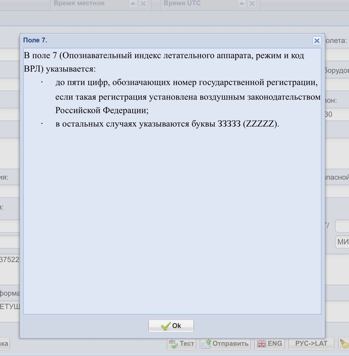

1. Почему в поле 7 стоит ЗЗЗЗЗ ведь в ТС пункт13.2. такого варианта обозначения не имеется? Но зато имеется
г) для сверхлегких воздушных судов авиации общего назначения, в отношении которых государственная регистрация не предусматривается, - радиотелефонный позывной командира воздушного судна, состоящий не более чем из семи буквенно-цифровых знаков.
  и вроде бы вот оно то что надо, но как тряпколётчик  может иметь радиотелефонный позывной если он не может и не обязан иметь радиосвязь?

Александр, именно поэтому я и спросил почему по ТС в поле 7 четыре буквы З а в плане представленном вами 5 букв?
Из вашего ответа следует что это требование СППИ, но непонятно на чём оно основано?

Да, верно подметили должно быть четыре буквы Z, а вместо высоты VFR.
Да потому, что когда в Москве это обрабатывает машина ей пофигу, лишь бы в поле 7 было не больше семи знакомест. Не видит в московском ЗЦ человек этого вообще, даже не открывает. Физически не может обработать в ручную такое количество планов, которое здесь подается в сутки. А подсказку в СППИ видимо еще не поменяли. Так же в групповом плане у меня есть грубая ошибка, которую увидел скучающий специалист Сибирского ЗЦ) Александр, найди сам эту ошибку...)) Подсказка - ошибка допущена в связи с наличием разнотипных  ВС в группе. В девятнадцатом поле так же наверно не стоит ставить признак Е/ (запас топлива) тем более писать там 0100 (один час). Не нужно это вообще никому в нашем случае.
