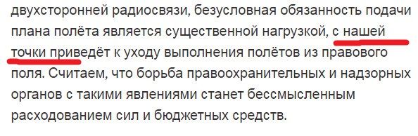

Поправки в ФП ИВП
Кажется слово пропустили
Наверное "с точки зрения" должно быть. Если есть возможность, исправьте.
