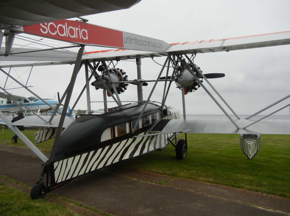

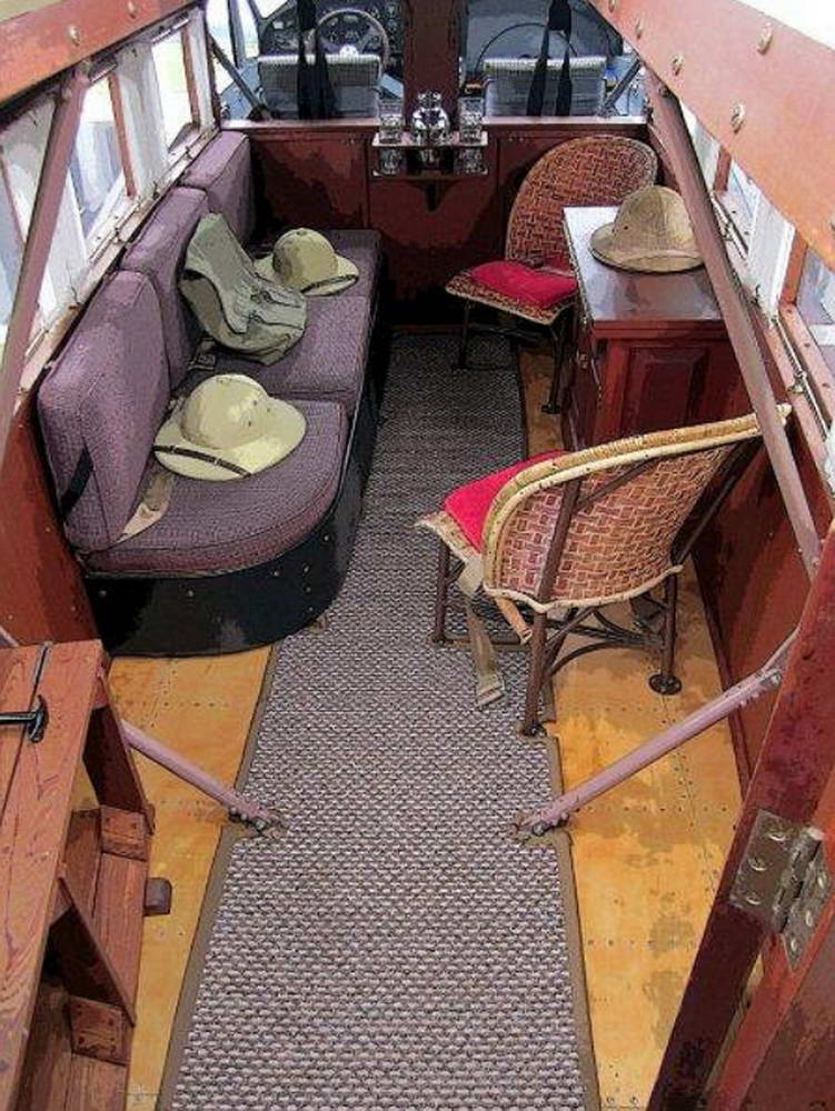

Классику забыли Сикорский S-38 Explorer's Air Yacht (1928)

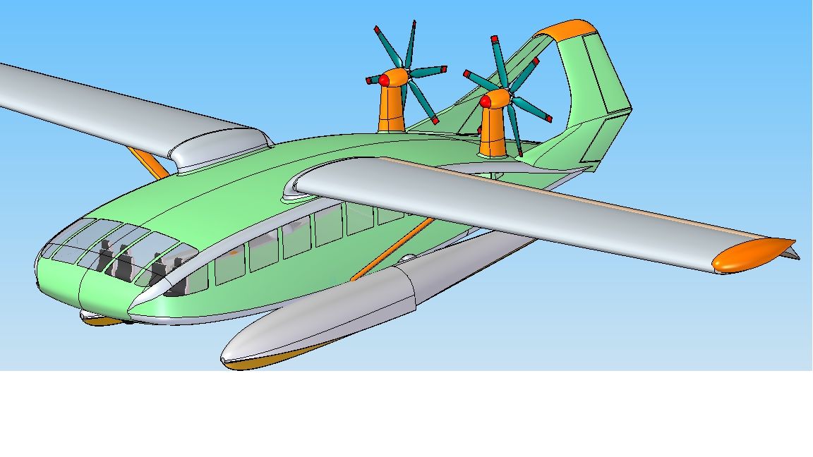

Взл. вес 4,5 т. Остальное  где то на архивных дисках, искать надо.
Тот кто заказывал этот проект, про расход не спрашивал. Движки автомобильные по 500л.с.
Как кто-нибудь соберется строить, так и начнем считать, я пока не собираюсь.
Хочется как-то прокометиировать , не обидев автора...
Когда я освоил солидвокс , то его примитивный калькулТор веса безжалостно выбил из меня некоторые мои иллюзии и возникло некое интуитивное понимани веса детали-когда можешь угадать с точностю 20% вес детали авиационного изделия исходя из нагрузок и габаритов.
Без всяких солидвоксов моя интуиция подсказывает ,что ваш летающий автобус с фюзеляжем 6-ти метровой ширины тянет на 20 тонн пустого и потребует что то типа пары аи-20х или д36.
Пока Вы осваивали Солид Воркс, я уже 8 самолетов построил. различного типа, а до этого, много разных ЛА, и дельтаплан сам шил, и что такое вес и прочность знаю не по калькулятору, а через различные переломы и вывихи.
Кстати, кто долго в программах работает, у того глазомер теряется, к тому же, Вы наверное в курсе, что картинку с графического окна, можно вывести с перспективой и под большим углом. Вот Вас глюки и посетили.
На самом деле да, самолет переразмерен, заказчик давил на 4,5 метра, я сделал 4, а считал на 3м.шириной, 1,65высотой, и длинной где то 10, не помню, давно это было.
И сколько по вашему фюз этот будет весить :question

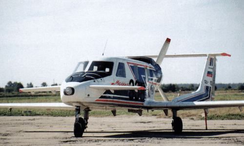

Даже удивительно как человек с таким опытом может легко выдавать на-гора такой бред. Больше похоже на поллюции школьников по теме "завтрашний день авиации" из журнала "Юный Техник".  Хотя конечно и серьезные люди ошибались. Пример на картинке ниже.
Как сказал нам на встрече Берт Рутан - если вы хотите чтобы проект получился - нужно чтобы конструктор рисковал своими деньгами. Тогда мысль приобретает трезвость  ;D
