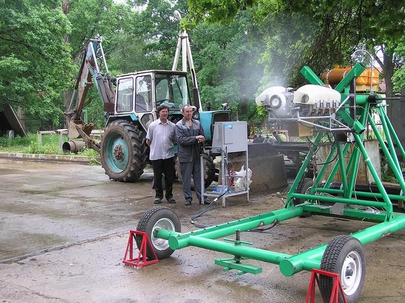

Испытали на стенде 8 цилиндровый Джабиру с заявленной мощностью 180 л.с. при 3300 об/м.  С винтом диаметром 185см он выдал 200кг тяги на оборотах 2670 об/м. Мощность при этом составила 140,8 л.с.
    162,6 КБ · Просмотры: 145
