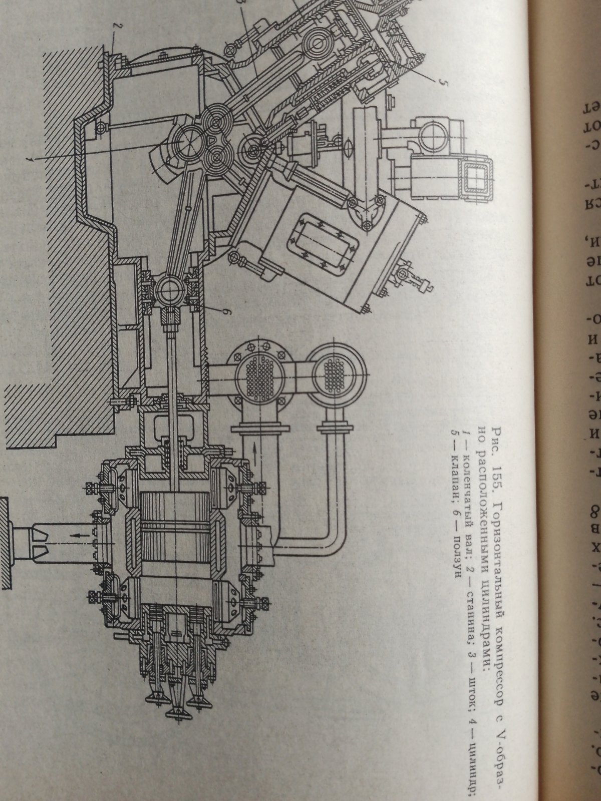

Не, ну, ладно, двигатели. Почему, скажем, компрессоров, насосов бесшатунных нет? Поршневых, классических с кшм - вагон с тележкой, а бсмовских нет?

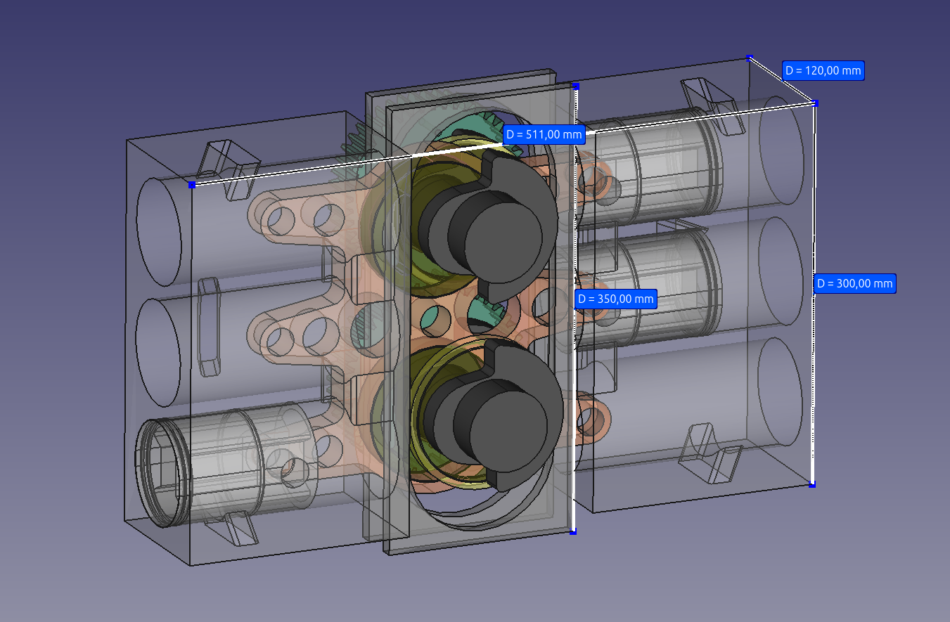

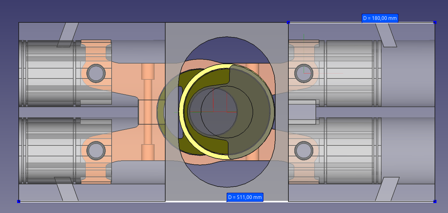

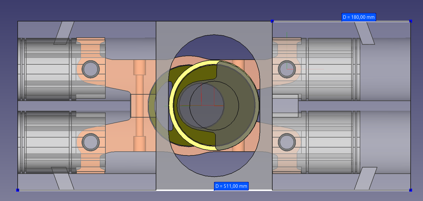

Для хода 66мм и гильзы 180, получаются такие габариты:
но через окна уже шток с внутрицилиндовым ползуном не собирается, надо делать съемные цилиндры. Однако, расточку посадок под гильзы - можно делать с установленными цилиндрами, что обеспечит соосность правой и левой половин.
В поршневых компрессорах вибрации меньше и они меньше влияют на коммерческий результат. Кроме того мех. КПД компрессора имеет меньшее значение чем у ДВС. Там на других вещах теряется больше.

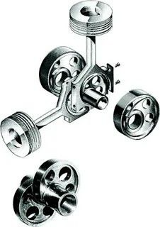

А маленькие коммрессоры для автомобилей бесшатунные есть. Видел такой компрессор где нет поршневого пальца, шатун сделан с жестким креплением с поршнем. Поршень в цилиндре качается по боковой шарообразной поверхности и ходит туда сюда. И ничего...
Я тоже такое видел. Паровая машина с качающимся цилиндром.

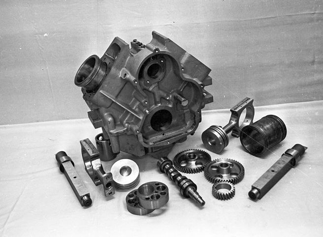

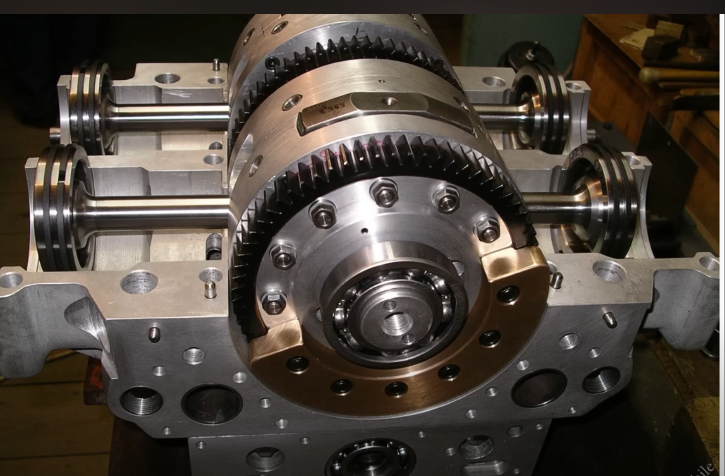

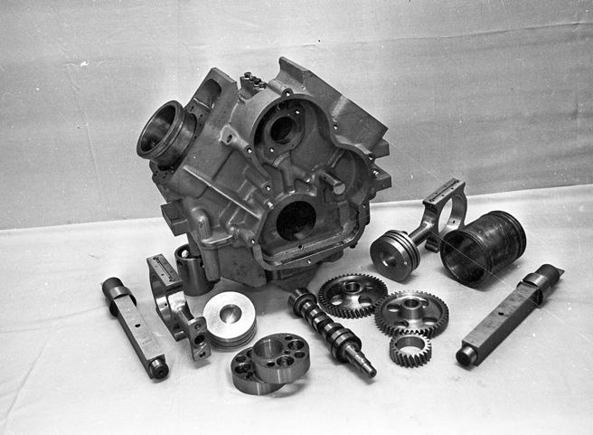

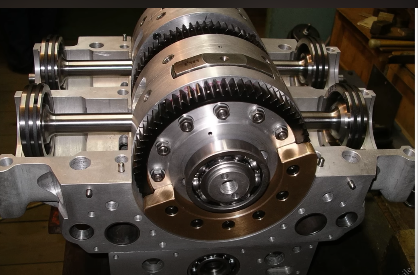

Когда мы работали с Дагдизелем там работал ученый по ДВС (я так понимаю, что речь идет о Яманине) так он постоянно Копцеву говорил - надо делать не только бесшатунный ДВС, но и компрессор. Но нам и ДВС запустить в серию не дали...
    335 КБ · Просмотры: 137
Яманин который видимо с НАМИ. Он вроде ещё аксиальниками занимался...
Видимо да. Они тогда с Копцевым считали бесшатунник. Потом вышла книга Рабочий процесс малоразмерных дизелей 1990 года.

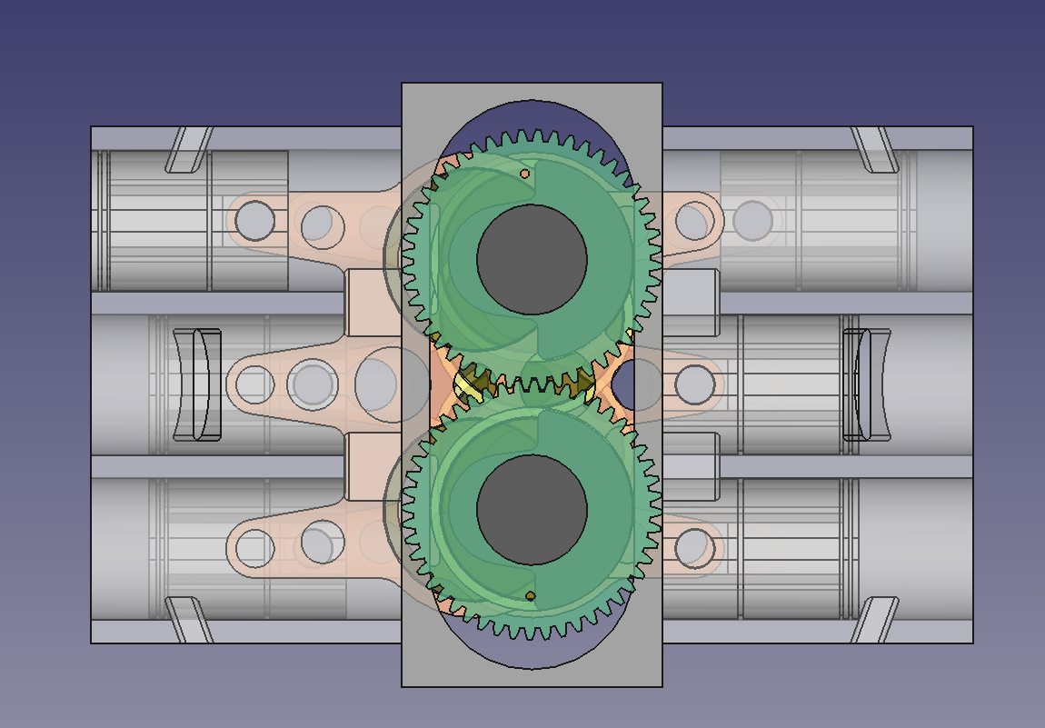

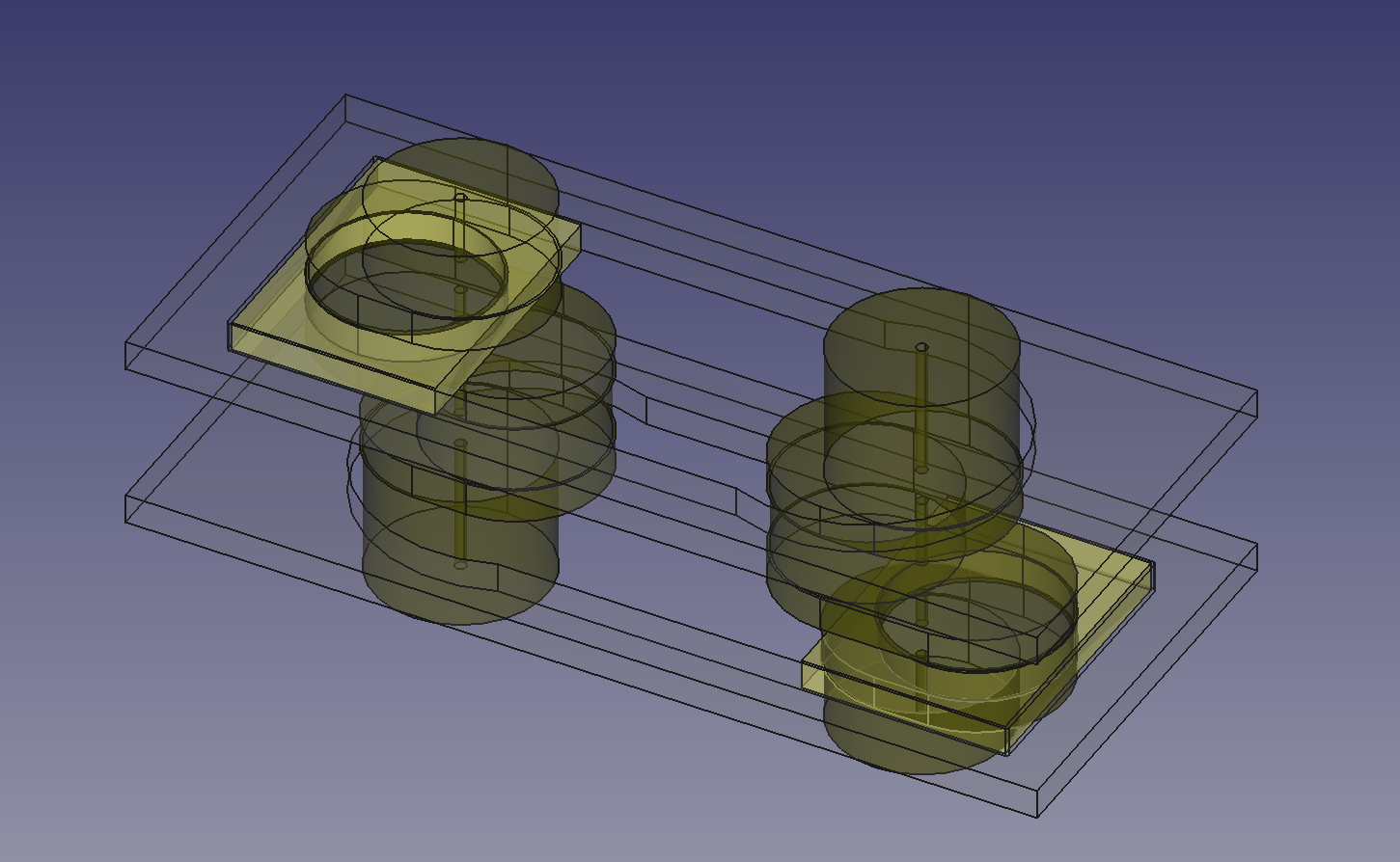

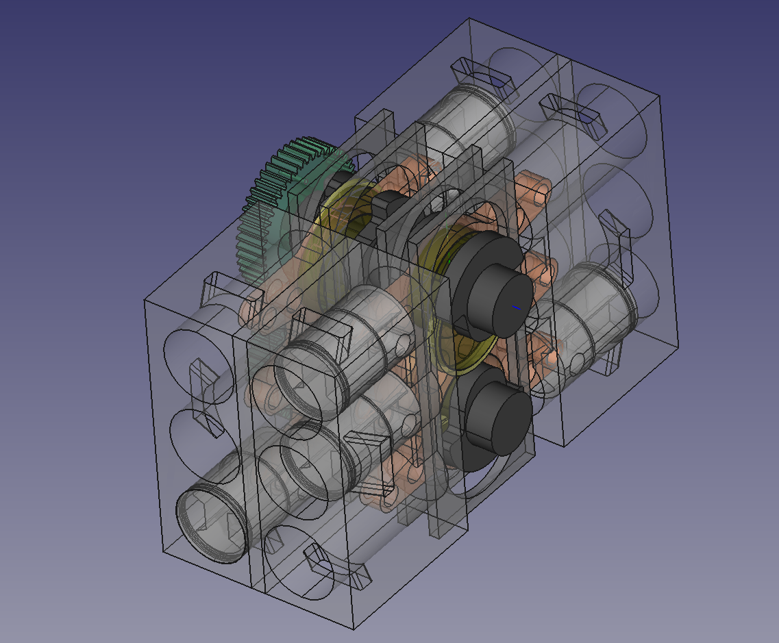

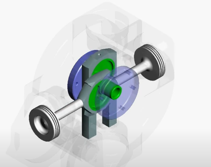

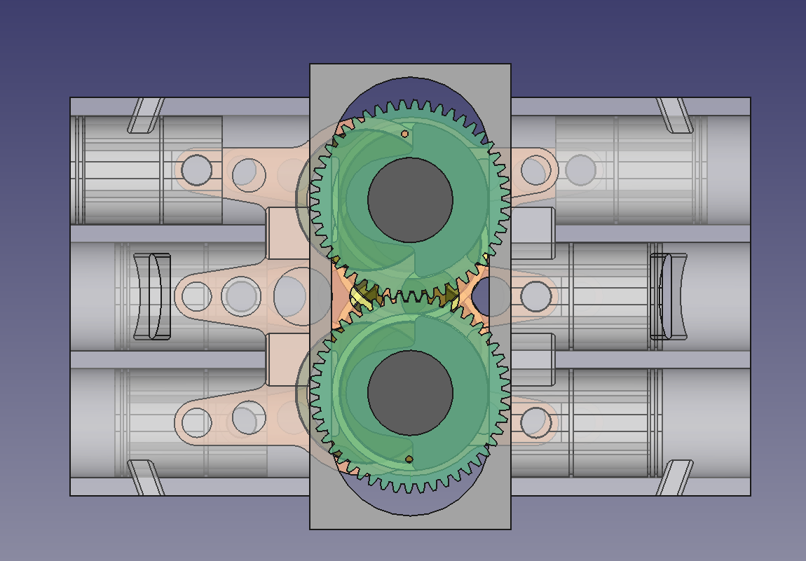

В общем, идея такая - добавляем в БШМ второй вал с противоположным вращением, и делаем общий шток. Эдакая помесь БШМ с Неандером... 😉
Тогда все нормальные силы скомпенсированы (рабочий ползун не нужен, остается только паразитный), и даже один модуль - полностью уравновешен противовесами на КВ.
Из недостатков - добавляются шестерни (что в ветке БШМ никого не пугает 🙂) и усложнятся конструкция, а также - растут габариты БШМ, что для сохранения объёмной эффективности - провоцирует добавить ещё ряд цилиндров.
Но, так как подвод продувочного воздуха к средним цилиндрам тогда возможен только с торца (ну или через картер, но это не очень вариант - там масло) - то такая компоновка двухтактника ограничена двумя модулями.
Если в этой конструкции сделать разрезной коленвал (кривошипы) и эксцентрики с шейкой, как у Вуля (коленчатый валик) и добавить синхровал - наверное, можно уменьшить габариты и увеличить ход поршня. Но шестерней уже будет существенно больше, двумя не отделаешься - по хорошему, надо тогда и мощность через синхровал выводить (опять же, как у Вуля), что бы ничего не перекашивало.
все поршни рисовать было лень, и так понятно)
Ну и два модуля, с чередованием вспышек через 90 градусов. В принципе, можно и больше таких кубиков вместе собрать, например 4, если шестерни между блоками по 2 модуля.
Посмотреть вложение 575343 Посмотреть вложение 575344

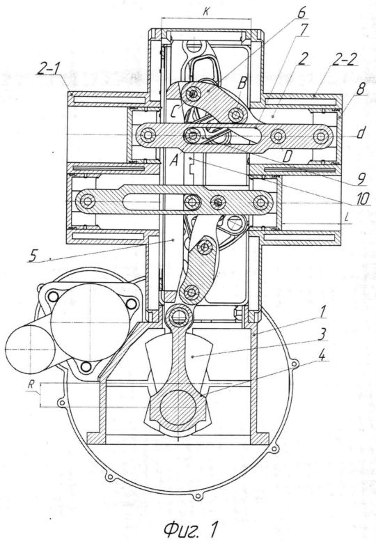

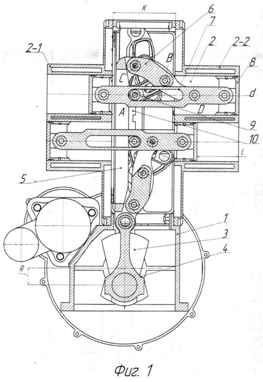

Ютуб у меня даже красивых девушек не показывает. Посмотрите патент Столярова С.П. и К. Это завкафедрой Корабелки. Ваши мысли текут в одну сторону..... 😊
Впн-ы разные помогают, ну и картинки я тоже прикладываю
О, альма-матер засветилась) поищу. Но лучше бы номер патента, если есть)
Патента так и не нашёл, у этого автора (Столяров Сергей Павлович) много затейливого)

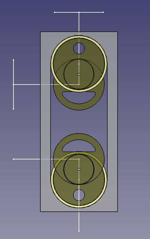

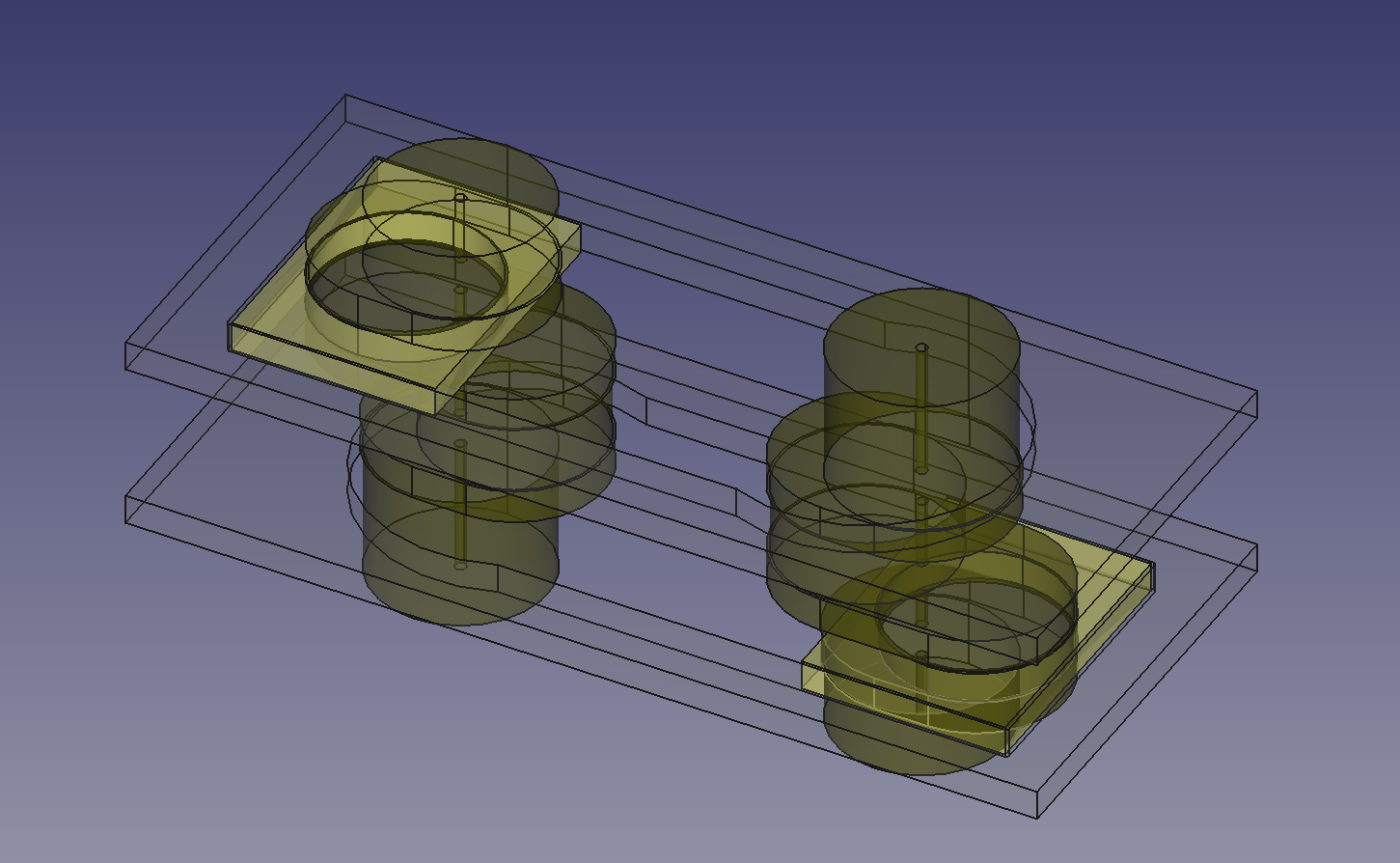

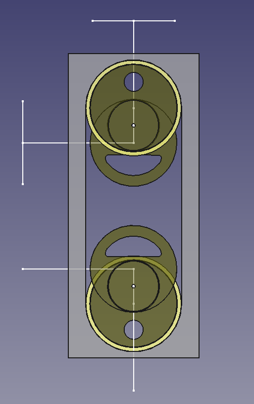

Предварительная прорисовка показала, что особых габаритных преимуществ схема Вуля (с шейками на самом эксцентрике), перед вариантом, когда шейка коленвала проходит через эксцентрик - не имеет (при одинаковом диаметре шейки, т.е. примерно равной прочности).
Размер эксцентрика сокращается незначительно, но при этом - вместо простого (пусть даже и сборного, с соединениями Хирта) коленвала - появляется набор отдельных щек кривошишипов, со своими подшипниками, связанными синхнровалом через зубчатую передачу (причем отвод мощности крайне желательно делать именно с синхровала, как у Вуля, т.к. это исключает перекос щек кривошишипов) .
Для этого варианта с ходом 80мм и эксцентриками как у Вуля - максимальная высота двигателя осталась 330мм.
Вариант Вуля, с шейкой на эксцентрике, и отдельными щеками КВ:
Вариант с КВ, проходящим через эксцентрик (коленвал, очевидно, сборный, т.к. эксцентрик не разрезной):
Что они курили..
Хоть и сам похоже. Потом попробую найти тойты патент с линейным правилом. Там чуть компактней.
Вернёмся к дальнейшей проработке)
Посмотреть вложение 575380 Посмотреть вложение 575381 Посмотреть вложение 575384
Глядя на первый чертёжик становится понятно, почему Столяров отказался с нами работать (и сейчас отказывается)
Он тут ТАКОЕ нарисовал, а "его маломагнитное высоколегированное железо можно заменить кусочком пластилина" (шутка)
Это ПРОФЕССИОНАЛЬНЫЙ ПОЗОР

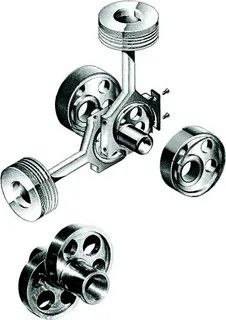

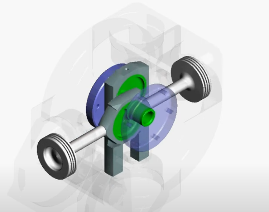

Продолжаем подход к снаряду - схема с "эксцентриковым/коленчатым валиком", вместо эксцентрика. А-ля ДНБ-4 и исходные варианты Баландина.
Для аналогичного предыдущему варианту, хода поршня 80мм - межцентровое расстояние между кривошипами уменьшается на 15мм (хотя надо ещё шестерни примерить со щеками - возможно- придётся увеличивать).
Также, эксцентриковый валик придется делать длиннее спаренных эксцентриков (переходы между шейками малого диаметра), оттого стрела прогиба больше, что вынуждает увеличить диаметр шеек с д58 до д64.
В плюсах - некоторое уменьшение массы рабочего ползуна, очевидное облегчение работы подшипников ( у них меньшая линейная скорость), и эксцентрик теперь не заезжает в цилиндр, что позволит уменьшить габарит блока цилиндров ( его ширину).
Что, в совокупности, вызывает вопрос - зачем Вуль выбрал схему с шейками на спаренных эксцентриках? Механическая сложность такая же, как с "коленваликами", а преимуществ особо не просматривается.
Имхо, спаренные эксцентрики - годная штука только с неразрезным (сборным) коленвалом, т.к. обеспечивают наиболее простую конструкцию с минимумом зубчатых передач. Но есть лимит по масштабированию вверх (обороты, ход поршня) - пока не упрёмся в линейную скорость подшипников скольжения эксцентриков.

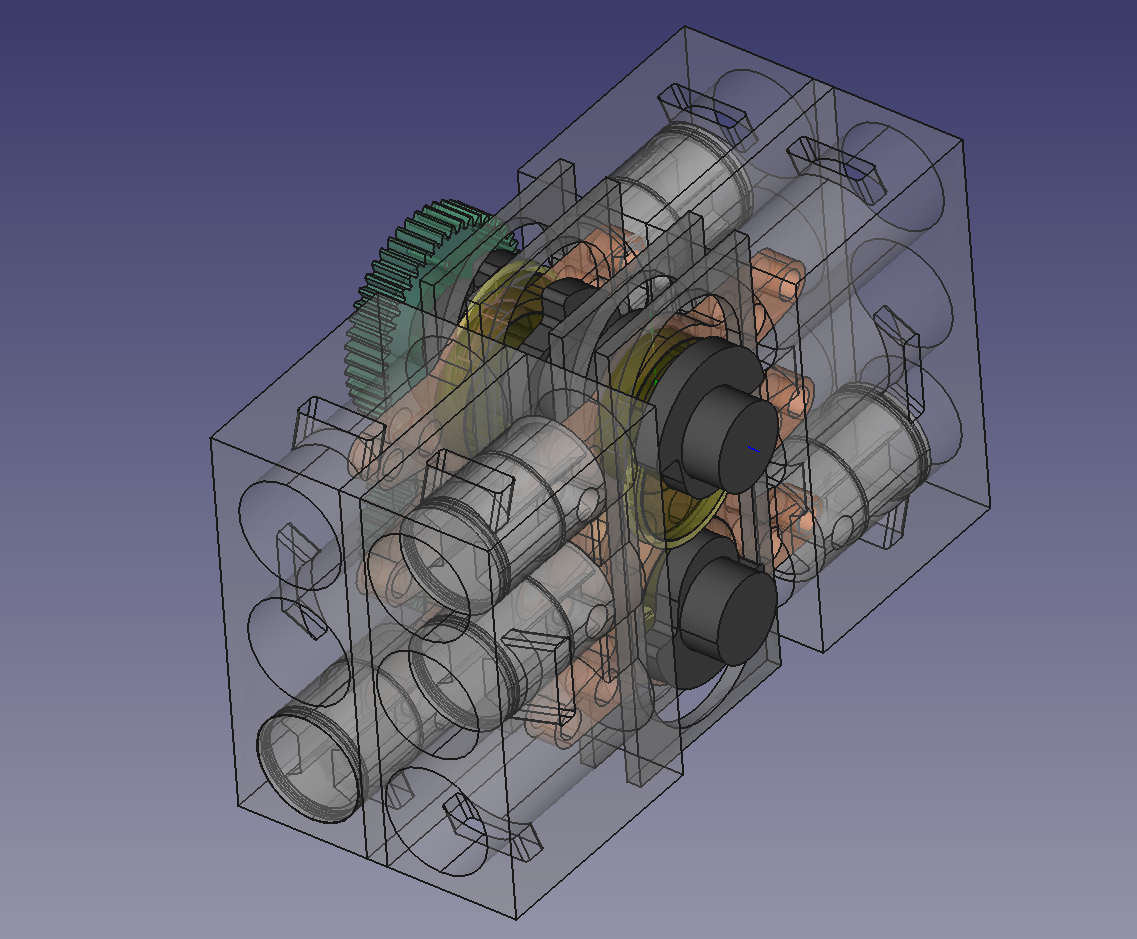

Простота коннструкции не определяется минимумом зубчатых передач. А вообще простота бывает хуже воровства...
