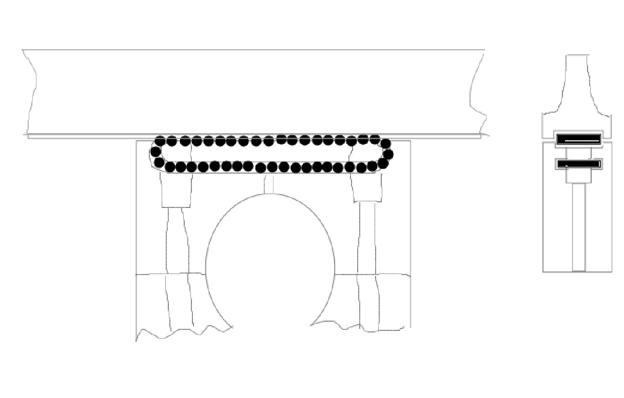

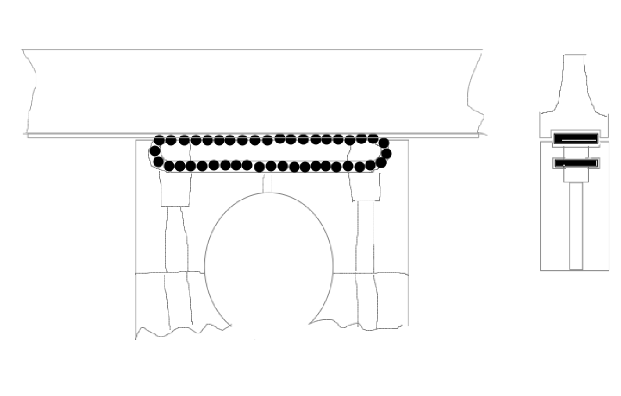

Возможно вот эта вариация была бы лучше, тут на первый взгляд проблем с подшипниками скольжения нет, и масло под давлением можно подавать :

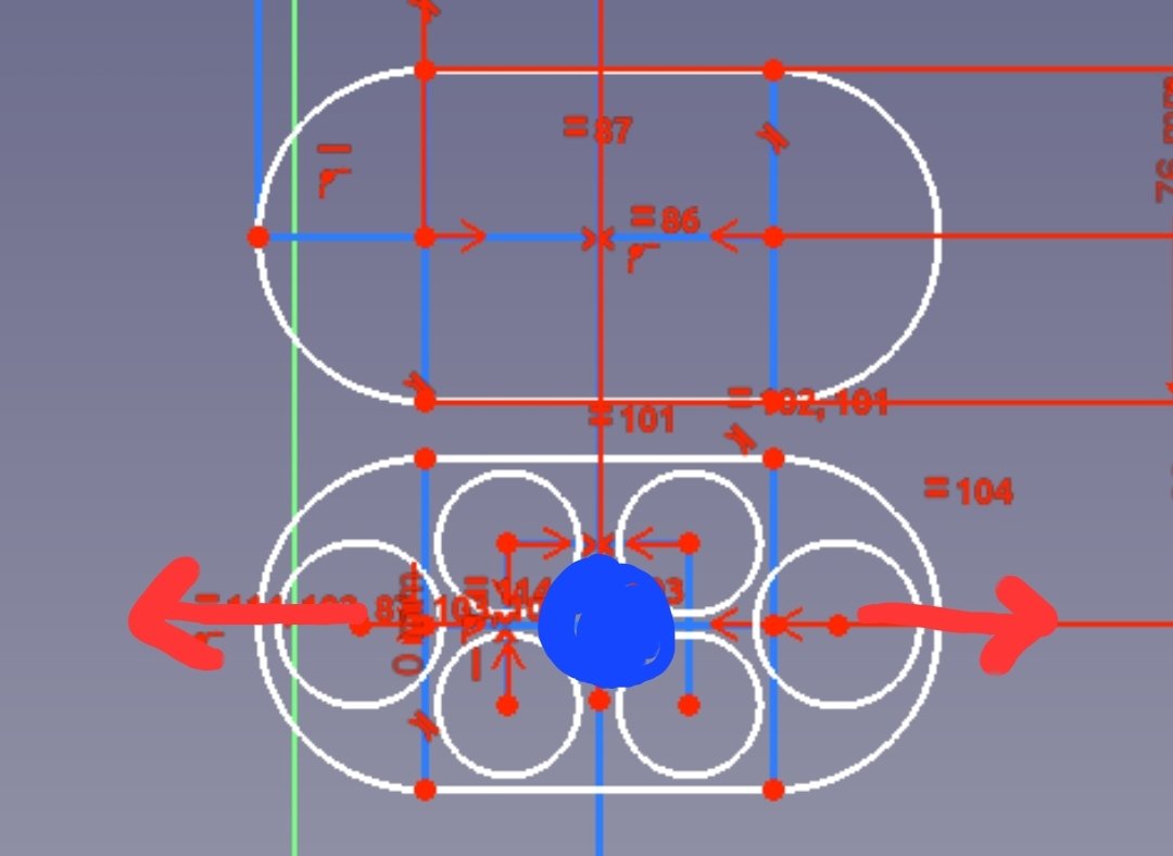

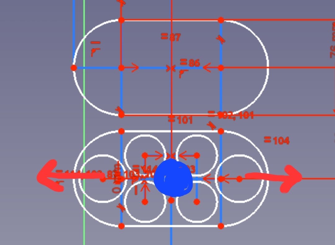

Не очень уловил суть, предлагаете впуск через клапаны , которые ближе к центру, а выпуск - через те, что по краям цилиндра?
Развивая тему возможного макета:
коленвалы от Оки, шатуны - от классики, два "цилиндра", по 6 клапанов в каждом
2*7.3*(8*7.6+3.1415*(7.6/2)**2)
1550 кубиков объёма выходит
Схема рабочая, но применительно к авиации лично мне никогда не нравилась. Возвратно-поступательные массы поршней и шатунов не уравновешены.
Оно так и напрашивается.
Четыре центральных малых клапана всасывают через один общий впускной канал (обозначил синим кружком), а два больших выпускных клапана по краям "пилюли".
Впускные, например, от 16 клапанных Вазов (диаметр тарелки 29 мм; диаметр ножки 7 мм; длина клапана 96,9 мм)
Выпускные от 8 клапанных переднеприводных Вазов (диаметр тарелки 31,5 мм; диаметр ножки 8 мм; длина клапана 102,5 мм)

Вы ошибаетесь. Двигатель Dyna-Cam имеет ролики не цилиндрические, а конические (усечённый конус). Наружний край роликов имеет чуть больший диаметр, потому как катится по большему радиусу. Шайба, по которой катятся ролики, имеет тоже соответствующий профиль. Там всё совсем не ровно, не как в армии 🙂
Спасибо, ступил, согласен)
Подшипникам качения и роликам не нужно подавать масло под давлением. Достаточно масляного тумана.
Это тоже усложение и удорожание) Но допустим)
Схема Dyna-Cam уравновешена идеально, как оппозит. А так же является редуктором, понижающим обороты вдвое и с ведомого вала приводится грм, без каких либо дополнительных шестерней.
Я её привел чисто как пример реализации шарнира с подшипником скольжения и аксиальным расположением цилиндров, если нужен баланс - можно сделать ПДП с таким механизмом, наверное.
Тоже неплохой вариант, согласен. Качество продувки , наверное, будет выше. Хотя на месте синего кружка - должна быть свеча или форсунка, так что всё же два канала на впуск, попарно. Минус этой схемы - то, что нужно два выпускных коллектора, а это тоже масса, и немаленькая.

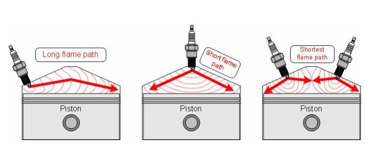

Вы рисуете короткоходный двигатель, который должен крутиться не менее чем 3300 об/мин, имея размер поршня 156 мм. При этом планируете обойтись одной свечой?
Скорость распространения пламени - величина ограниченная. Предётся увеличивать угол опережения зажигания. Упадёт кпд и мощность.
Я рисую то, что можно относительно просто собрать с использованием доступных ЗЧ. Так что геометрия определяется именно ими, возможно - она не самая оптимальная. Так, у лодочного Неандер шатуны явно длиннее.
По поводу свечей - согласен. Поэтому дизель с КС в поршне - интереснее. На бензине - вы правы, нужна вторая свеча, правда, хз куда её впихнуть при такой конфигурации клапанов.
Нет разницы дизель или бензин. Скорость распространения пламени примерно одинаковая.
Масло нужно, ну и контур подшипника качения должен быть замкнут и даже выполнен с натягом. Иначе ничего хорошего с телами качения не будет.
Здесь как я понимаю этого нет.
У дизеля КС в виде выемки в днище поршня, емнип большая часть топлива сгорает в ней.
Это Вы про овальные поршни с двумя поршневыми пальцами и про овальные кольца? 🙂
Это не совсем гаражные технологии, но на заказ для действующего макета - вполне могут и напечатать поршни на SLS принтере, и кольца нарезать лазером.
Задорого, наверное... но, могут же.
Считаете размерность поршневой 116×73 короткоходнее, чем 156×73?
1) Работает 4-цилиндровый мотор в два раза плавнее, чем 2-цилиндровый.
2) Трёхопорный коленвал не может быть в два раза короче пятиопорного.
Два трёхопорных коленвала не могут быть легче одного пятиопорного с точно такими же длинами и диаметрами коренных и шатунных шеек.
3) "...остальное - воздух..." То есть, делаем овальные поршни ради уменьшения габаритов мотора, при этом в картере появляется лишнее воздушное пространство 🙂
Я хз, как определять короткоходность у овальных поршней) Но как писал выше, один овальных ~ это примерно 2.3 круглых, если на тех же шатунах и коленвалах.
1) да. Но 2Ц без на классике без балансирных валов - это печаль. А с кинематикой неандер-а - вполне ничего, не хуже Р4.
2) по осям крайних коренных шеек - он ровно в два раза короче. С учётом посадочных мест под маховик и шкивы навесного - чуть менее. По массе - да, согласен, два от Оки - тяжелее одного от Восьмеры.
3) Ну дык второй коленвал иначе не поместится 🙂
Если Вы про эту картинку - то по похожей схеме делают направляющие на различных станках, но там используют консистентные смазки.
Если подавать масло под давлением в ненагруженную ветвь цепочки из тел качения - они буду не только эффективно смазываться, но и немного раздвигаться давлением масла, выбирая зазоры между собой.
Проблем в этой схеме до хрена. И в первую очеред сама косая шайба. Карданы есть карданы, а вот шайба сидит либо на ШРУСЕ, либо за зубчатом коническом колесе.
Разве? Там вроде бы просто косая ось с подшипником скольжения...
Наравляющие делают, но самые дешевые и медленные. На пилах - торцовках например, там где рукой тянут.
Но в двигателях такие схемы не работают.
Косая ось с подшипником скольжения не работает. Он скользит вдоль оси. .
Не только в торцовках. Но и в более ответственных механизмах. Направляющие с циркуляцией тел качения — Студопедия
Почему? Не вижу причин, почему бы такой конструкции не иметь хороший ресурс.
Возможно, не вникал в детали. Лишь предположил, что в шайбе есть масляные каналы для подачи смазки к переферийным шарнирам.
ПРичины простые - мало пятно контакта. При гидродинамической паре трения пятно контакта на порядок больше, чем у тел качения. Поэтому более равномерная нагрузка и меньшие удельные давления. Есть и много других причин - лучшее охлаждение, вынос продуктов износа и тд.
