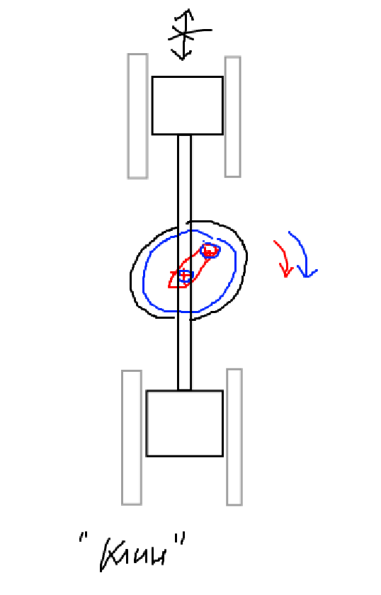

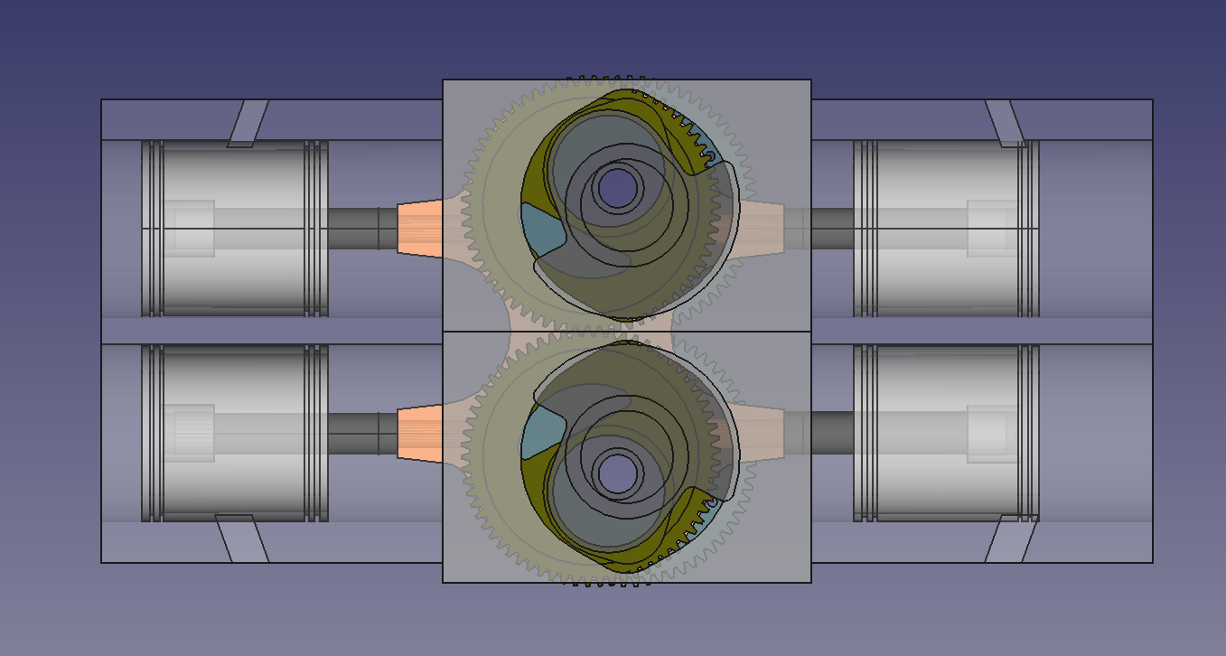

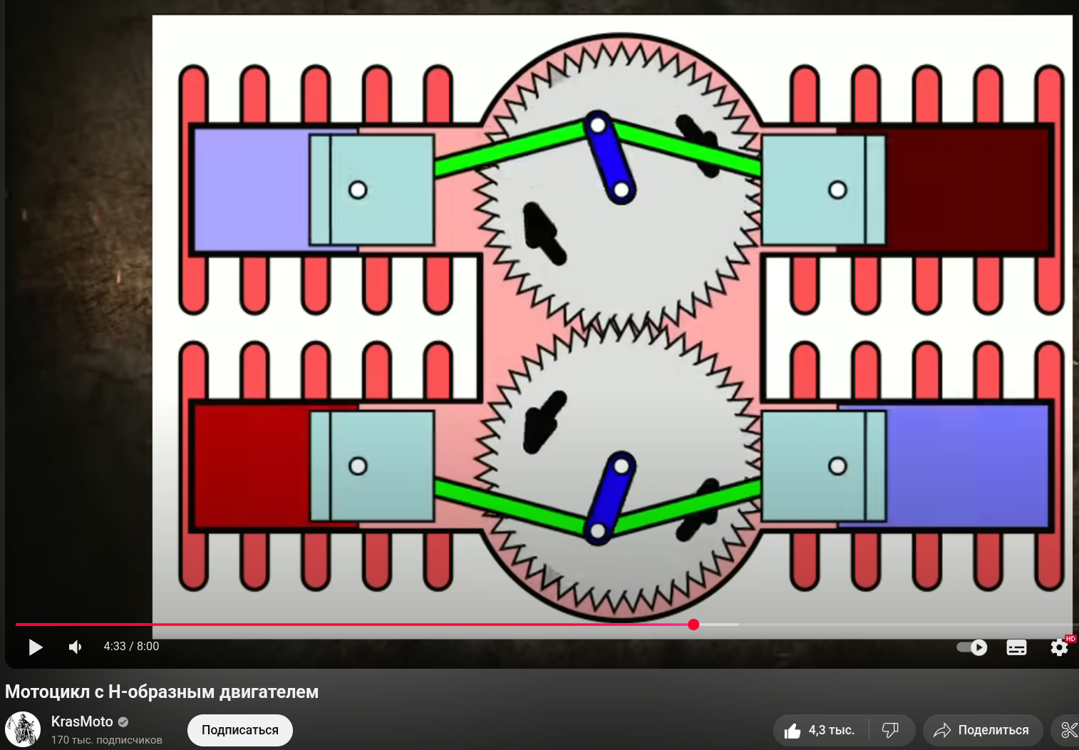

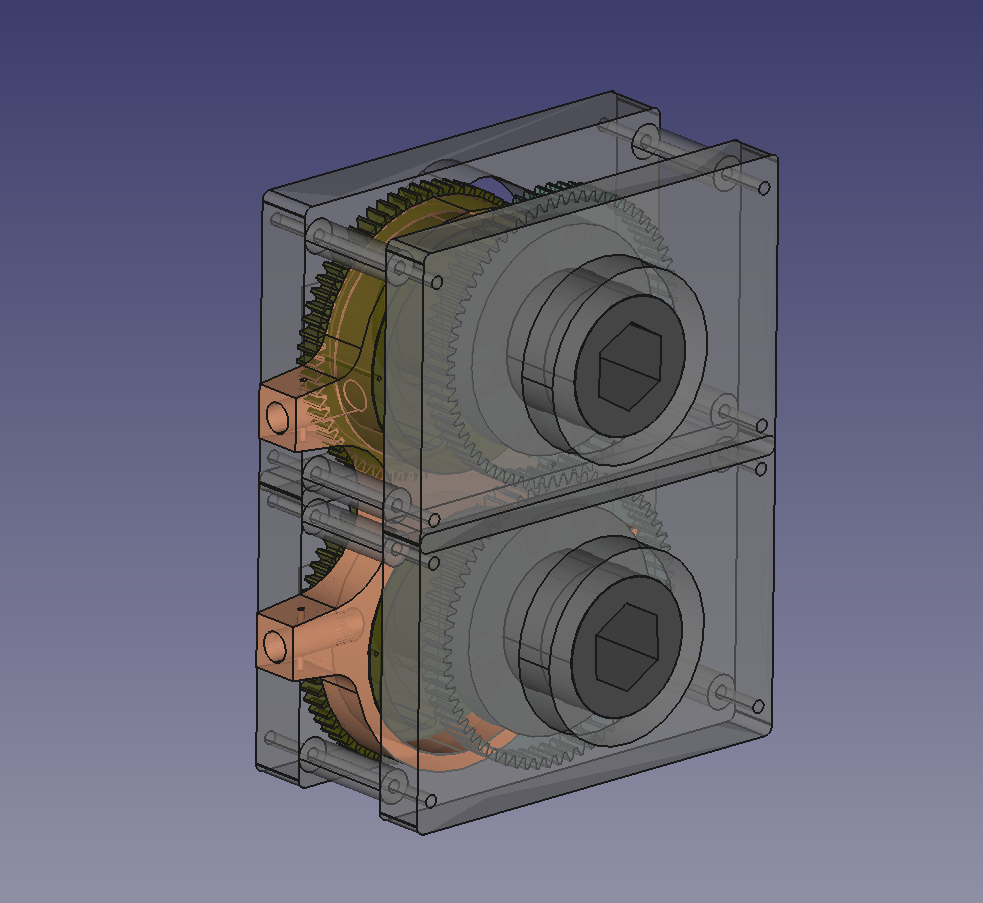

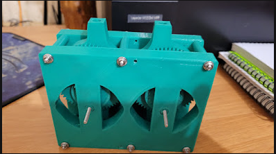

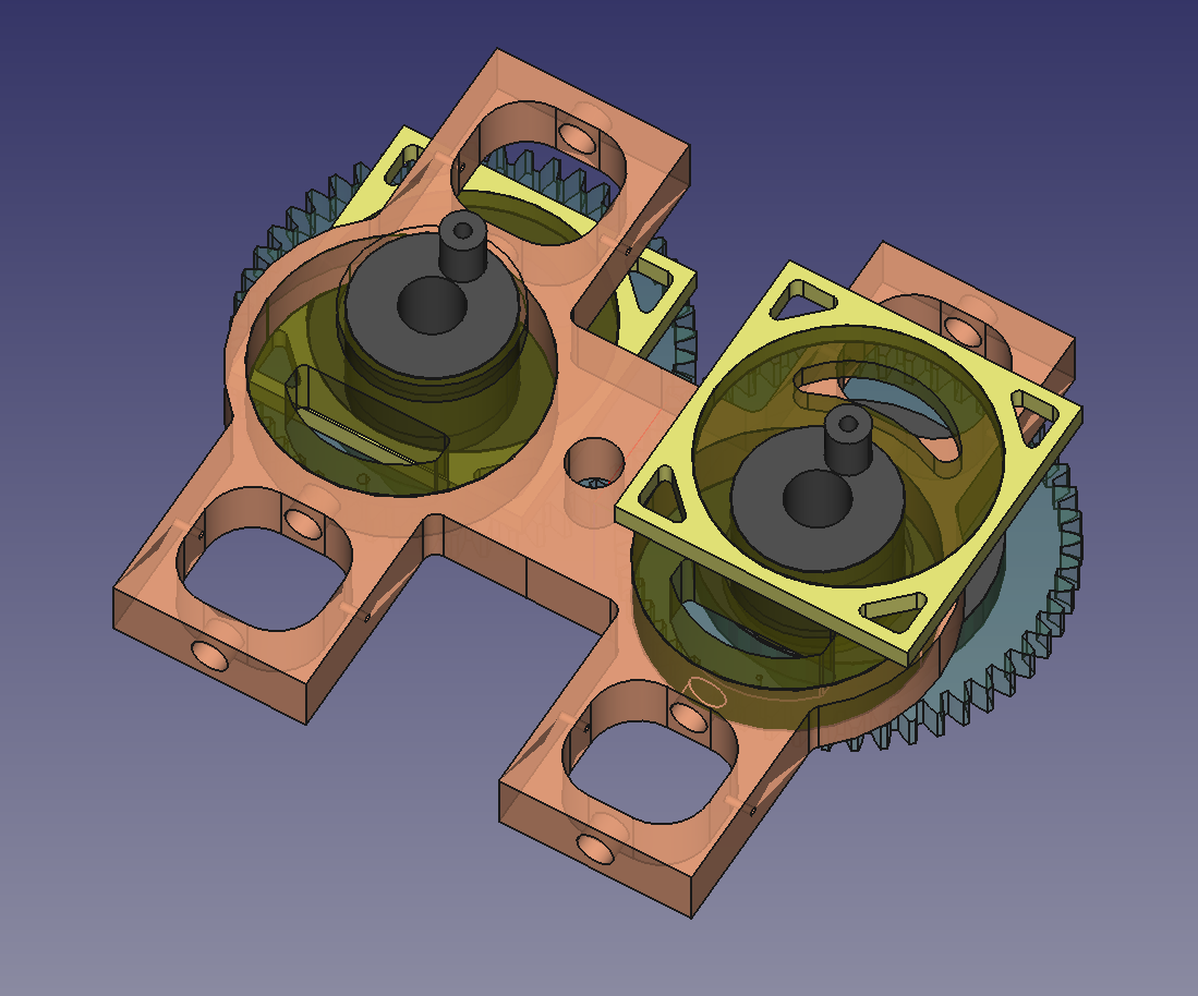

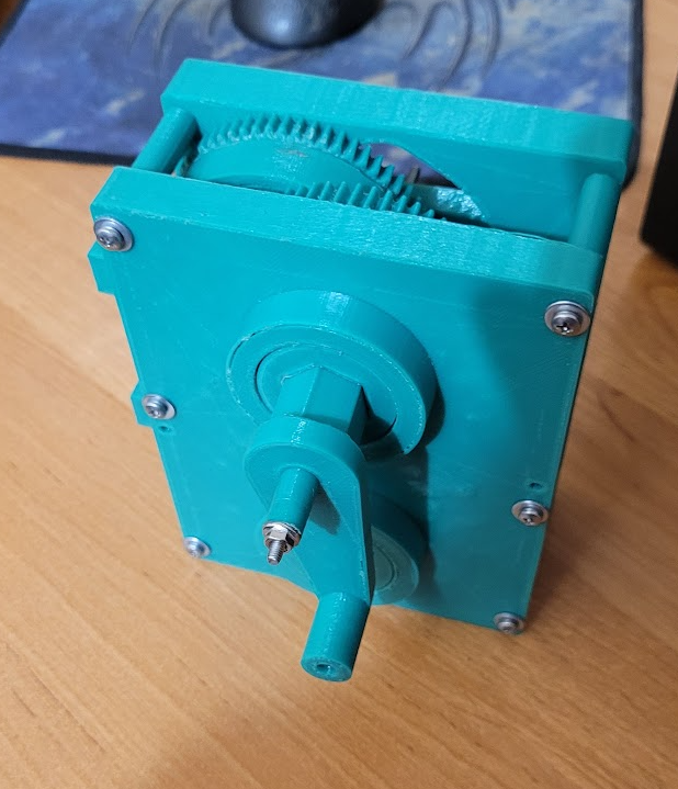

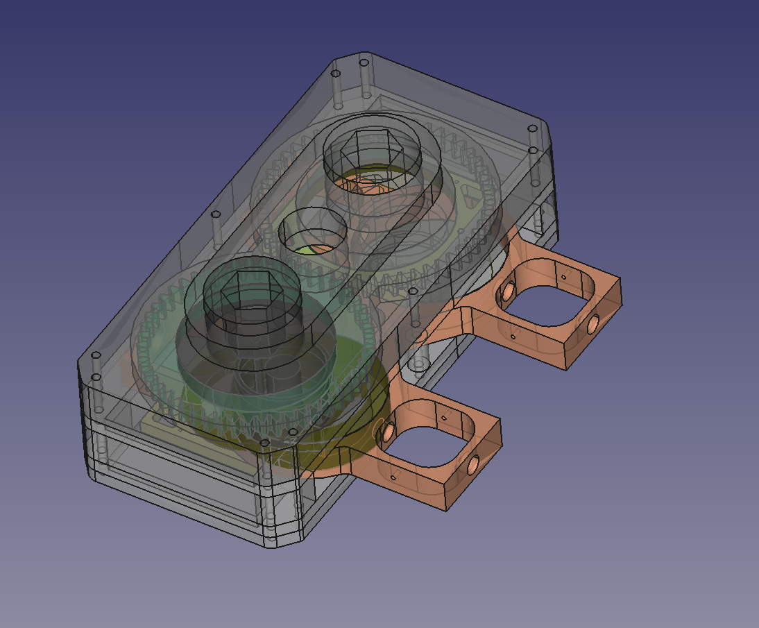

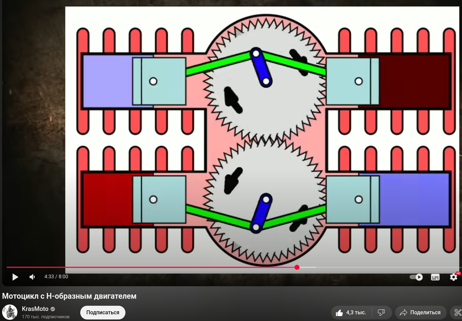

Прям ползуны обычно воспринимают некую нагрузку. Если их убрать, то нагрузка то никуда не денется и ее будет воспринимать кто-то другой. В данном случае шестерни, те нагрузка на них вырастет. Не?
Не. Он просто работать не будет(

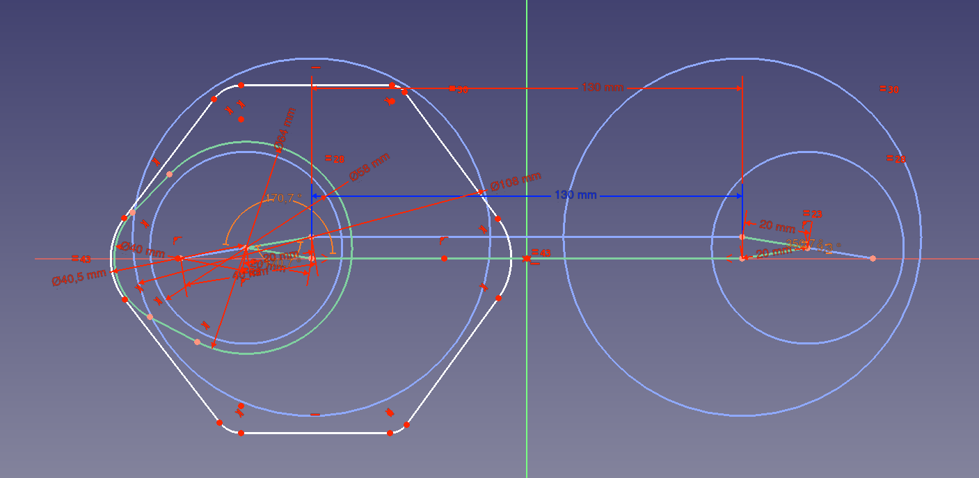

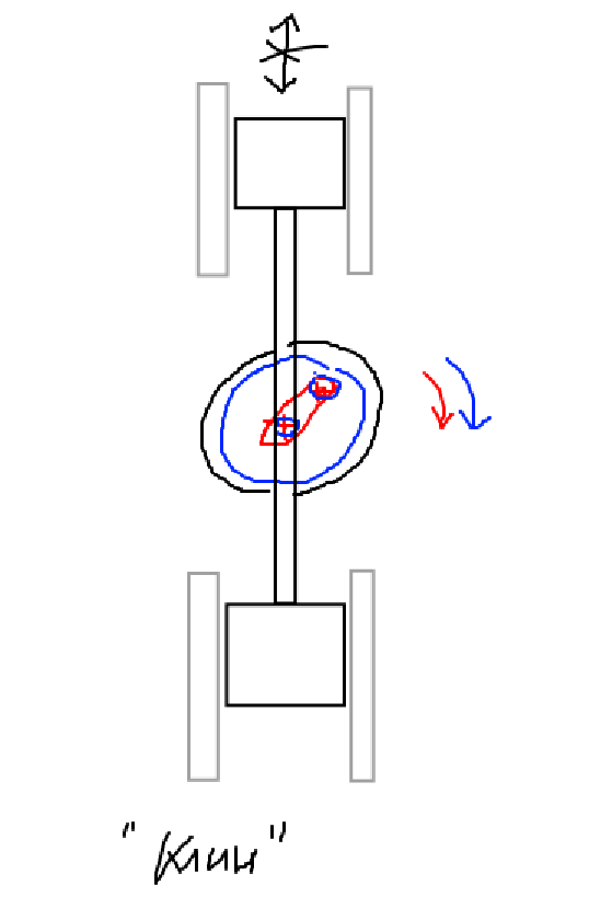

Та же история, что с одиночным без паразитного ползуна - возможен проворот эксцентрика совместно с КВ на углах 90 и 270 градусов. Печалька)
Правильно.

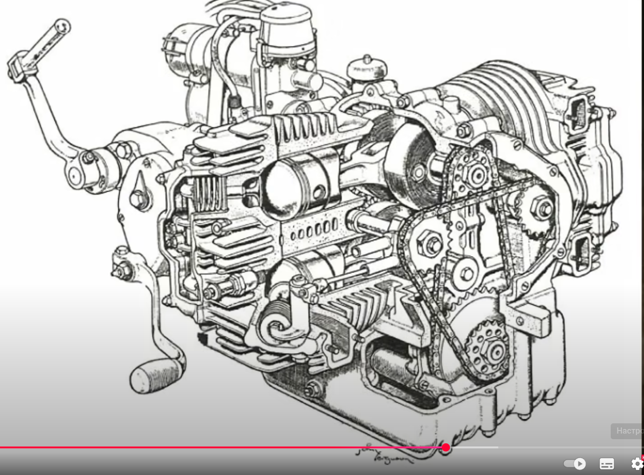

Ну почему Вайземан то работает. Просто надо все нормально сделать. Причем инфа по Вайземану я смотрю обновляется и фирма работает. Но эффективность похоже не выше, чем в КШМ....
Можно, в принципе, к эксцентрикам кулачки прикрутить, взаимодействующие с фигурным пазом на картере, не позволяющие им провернуться совместно с коленвалом в крайних (90 и 270 градусов) положениях.
Тогда эта схема (с зубчатым зацеплением между эксцентриками) - будет работоспособной. И габариты получатся заметно меньше, чем с двумя паразитными ползунами.
При этом, усилие в ней через зубчатую передачу между эксцентриками , если нагрузка на ползун равномерная (а это так, т.к. у обоих цилиндров - общая камера сгорания), имхо, не передаётся, т.е. эта передача только синхронизирует положение эксцентриков, не допуская перекоса ползуна .
