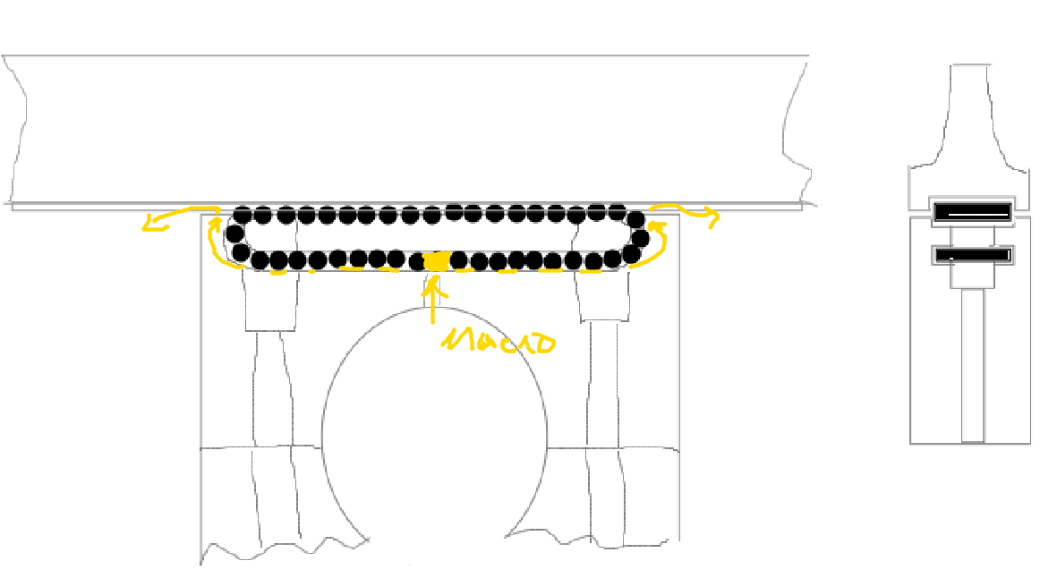

не помешала бы пояснительная картинка ) В моём понимании, если замыкать циркуляцию роликов через направляющую - то их надо больше.

А вот с этим тезисом соглашусь на 100%, и как раз появилась идейка, как сделать такой линейный подшипник скольжения, устойчивый к разрушению масляного клина при нулевой скорости перемещения ползуна по направляющей, и хорошо воспринимающий нагрузку по нормали к плоскости скольжения.

А сами ролики в этой схеме - поджаты друг к другу давлением масла, подаваемого в нижний канал - т.е. зазоры минимальные, перекос ролика - практически нереален.
Зачем вообще эта "гусеница"? Оставьте только верхнюю группу роликов, "плоский", линейный подшипник. Результат тот же. Масса, сложность и стоимость меньше.

А если вместо плоского - \/ с обоих сторон и просто линейный подшипник типа полоски из иголок - то будет точно не хуже и шатун будет зафиксирован от смещения.
Имху
так ролики-то катятся не только по ползуну, но и по направляющей, и выкатываются из-под ползуна при его движении. Как ему оставить только верхнюю половину? Карандаш по столу покатайте, сами убедитесь)

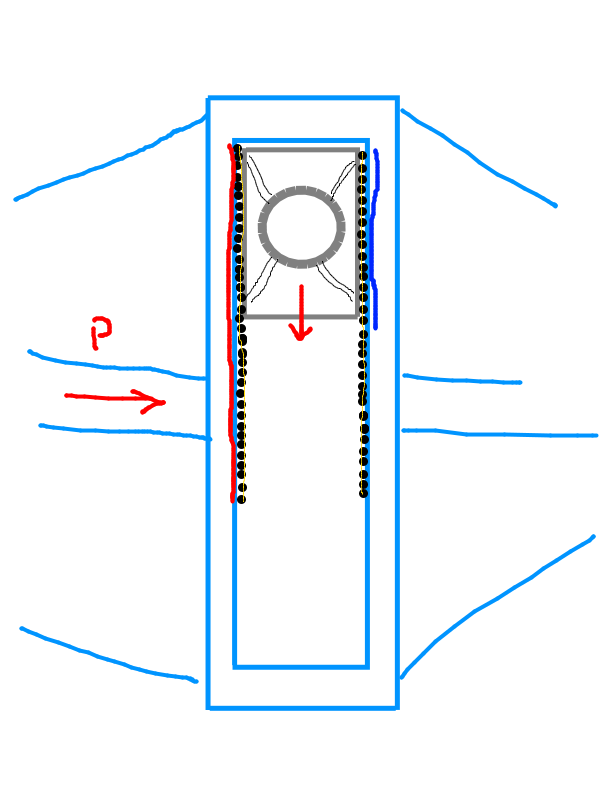

Рисовать лень.

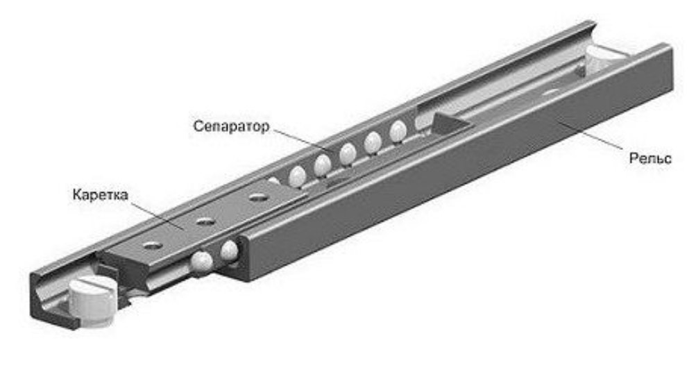

Представьте: каретка - это камень, рельс - направляющая, шарики в виде иголок, а сепараторы с торцов от рельса сверху и снизу, концы иголок, чуть утоньшены и входят в отверстия в сепараторов. Относительно камня сверху и снизу ролики катаются только по своим направляющим, не зациклины. В этом случае длина сепаратора должна быть средней между длиной каретки и рельсом.
Рисовать лень.
О, теперь понятно. Ну, тоже вариант вполне рабочий, на первый взгляд.
Разве что, масса роликов в сепараторе - не вращающаяся, а поступательно движущаяся. А ещё есть немалая вероятность того, что сепаратор на разгруженной (синей) стороне - просто вывалится вниз.... 😉
С "гусеницей" - соотношение любое, и эта масса (несколько большая, т.к. роликов больше) вращается вместе с ползуном и шейкой - т.е. может быть уравновешена противовесом коленвала. Но ползун крупнее и тяжелее, и само ярмо - тоже, т.к. ползун шире.

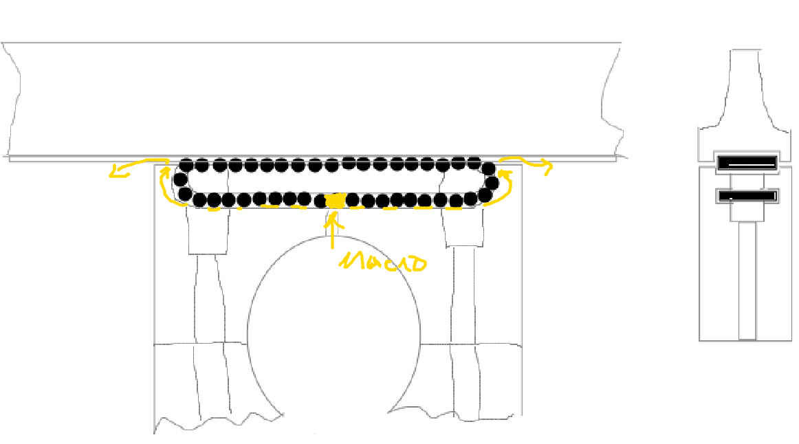

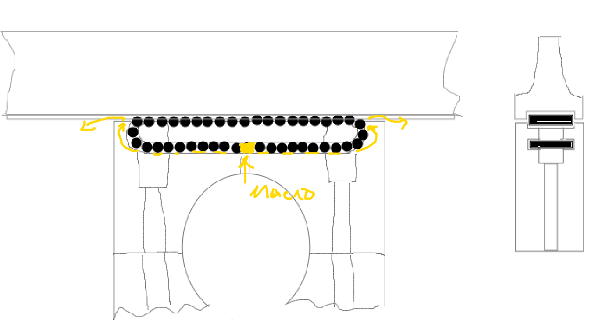

Так и я о том же. Но если ролики на ползуне - то и сепаратор не нужен, с "гусеничкой")
Я хз, как Вашу идею без сепаратора реализовать, если честно...
Это как, если ролики в гусенице?
Тут нет сепаратора, ролики свободно перемещаются в возвратном канале - и как кто-то тут сказал - похоже на гусеницу танка ПМВ)
В танке понятно, а зачем это здесь? И как свободные ролики попадают в канал? Здесь у Вас роликовая цепь и как будет работать этот девайс не знает никто. Трение вещь странная и непонятная. В общем Ваши фантазии слишком странные...

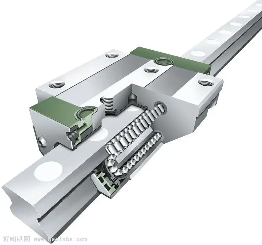

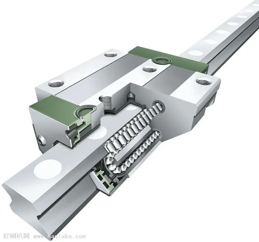

Этот узел называется "подшипник с циркуляцией тел качения", их полно разных, и с шариками, и с роликами, и с разным кол-вом контуров. На картинке - роликовый с 4-я контурами циркуляции для станков с ЧПУ.
Ну и зачем это в двигателе, если нагрузка там идет вдоль штока, а не как в станках поперек?
Нагрузка там поперёк тел качения, как и любом игольчатом подшипнике (см. несколькими постами выше фото) .
