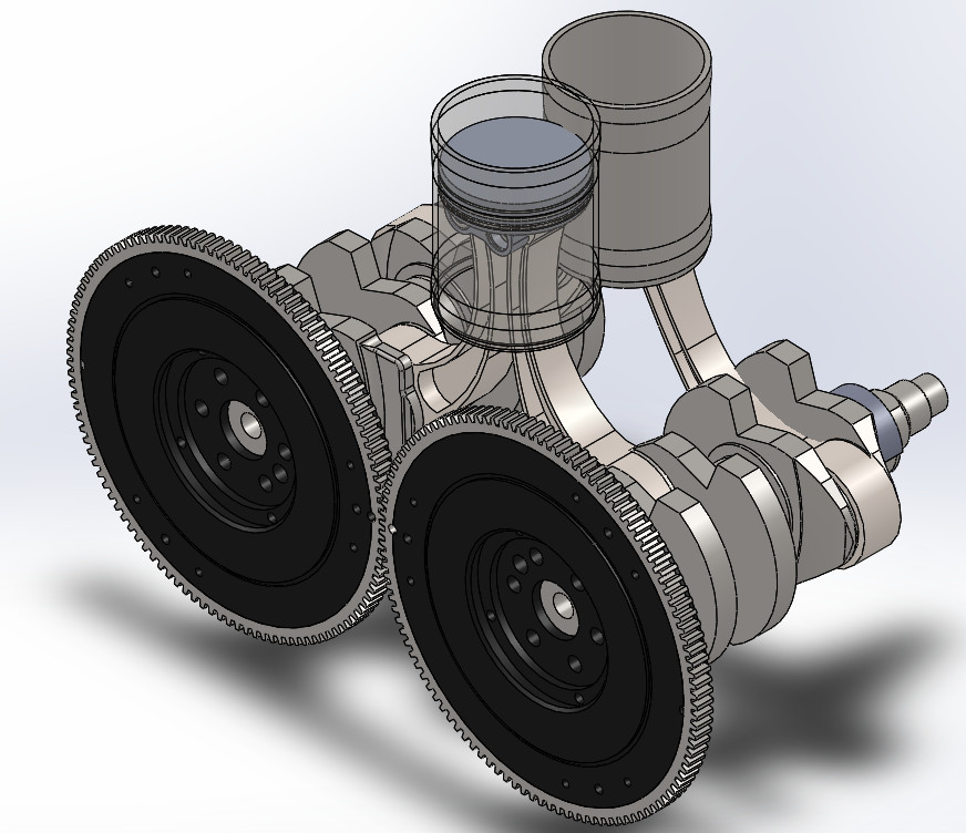

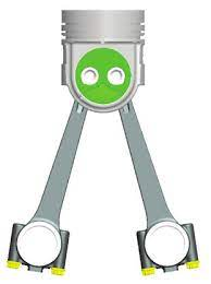

Поршни-пилюли + кинематика Neander, есть ли перспективы?
ПРичины простые - мало пятно контакта. При гидродинамической паре трения пятно контакта на порядок больше, чем у тел качения. Поэтому более равномерная нагрузка и меньшие удельные давления. Есть и много других причин - лучшее охлаждение, вынос продуктов износа и тд.
Однако, игольчатые подшипники - вполне себе применяются на верхних, а в мототехнике и - на нижних головках шатуна.
Эта конструкция - вариант плоского игольчатого подшипника, но без сепаратора и с принудительной смазкой,
которая, кстати, обеспечит и охлаждение, и вынос продуктов износа.
предлагаемая мной как альтернатива, т. к. длительная работоспособность исходного варианта от Sytech - вызывает некоторые сомнения - в ней, как мне кажется, масляный клин может разрушаться при смене направления движения ползуна, т. е. дважды за оборот коленвала.
а ведь с кинематикой "а-ля Neander"

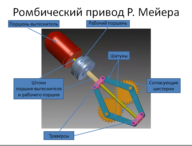

Называется она ромбический привод и на бумаге больно красивая. Но - она создает дикую нагрузку на стенки цилиндра при малейшем износе шестерней. На ней много кто стирлинг делал где нету ударов - ходили, но не долго. Оно неплохо работает если добавлен мелкий шатун для свободы при неточносятх механизма. Но тогда не так красиво.

Я рисую то, что можно относительно просто собрать с использованием доступных ЗЧ
на заказ для действующего макета - вполне могут и напечатать поршни на SLS принтере, и кольца нарезать лазером.

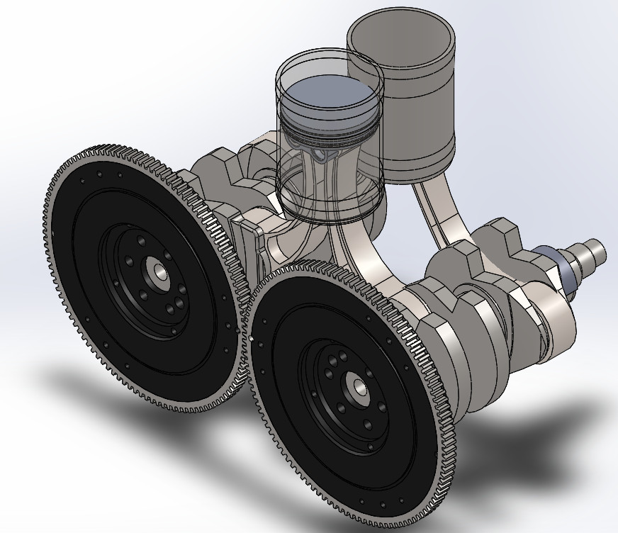

Об том и речь. Применение овальных поршней Вы обосновывали уменьшением габаритов мотора, при этом "раздув" примерно в два раза объём катрера.
тогда уж "полуромбический", т.к. только половина от исходника)
Длина мотора - уменьшается, ширина - увеличивается.
В нижней части блока - место 5 поперечных перегородок с корневыми подшипниками, остаётся три, но вдвое большей длины, продольные стенки - сокращаются примерно в два раза по длине.
В верхней части блока, где цилиндры - длина опять же сокращается вдвое, но появляется 80мм вставка в средней части перемычек между цилиндрами.
Масса такого 2Ц блока будет меньше, исходного 4Ц.
Масса головки блока - тоже будет меньше, из-за сокращения длины.
Поршни/шатуны ~ примерно так же.
А вот коленвалы с шестернями - таки да - тяжелее.

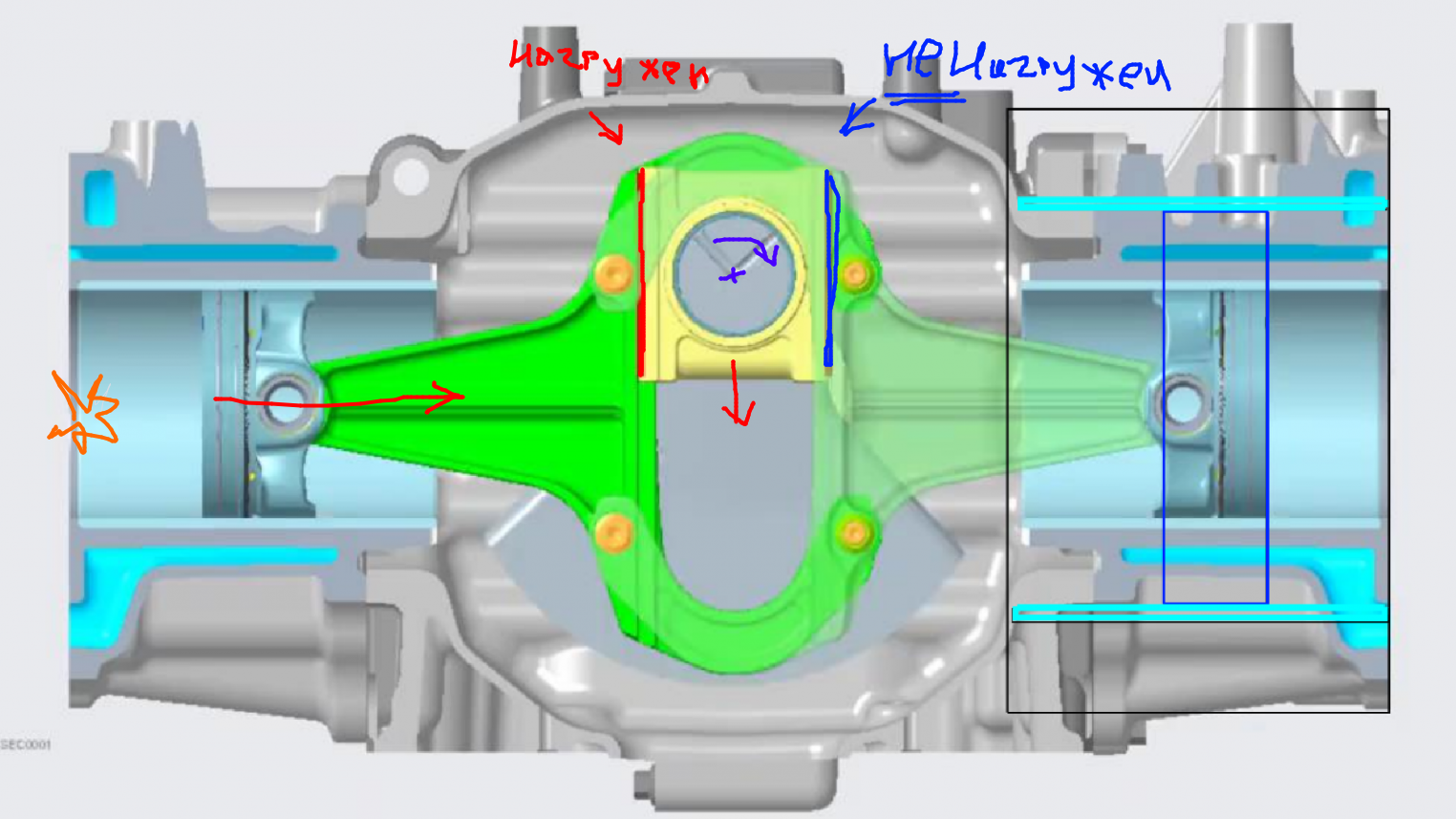

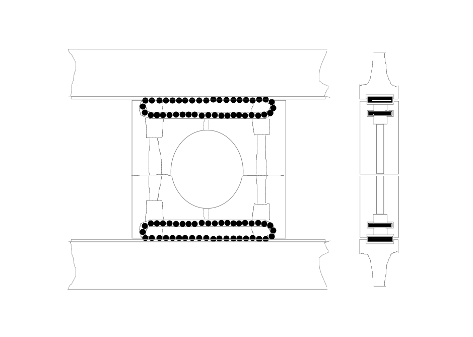

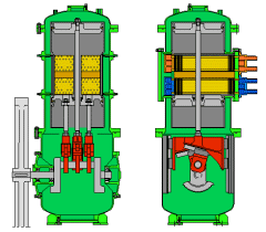

У Вас просто нарисовано неправильно. У бесшатунника - Sytech и другие надо делать обоймы с телами качения с обоих сторон ползуна. Ну и собирать ползун надо с натягом по направляющим. Тогда будет толк. Но такой подшипник увеличивает массу ползуна, появляются лишние детали - ролики, сепаратор и тд. Что не хорошо.
Это я в силу природной лени только половинку изобразил) Полностью - вот так:
Причём, т.к. ползун с подшипниками вращается вместе с КВ - его можно уравновесить противовесом КВ, т.е. рост его массы вроде бы не критичен - это же не поступательно движущаяся масса. Сепаратор, имхо, не нужен - без него выше нагрузочная способность, а трение роликов друг о друга, в условиях обильной смазки - не критично. Натяг, имхо, не нужен, т.к. на рабочем ходе - направляющие , через ролики, прижимает к ползуну давлением газов на поршень.
Но в крейцкопфных моторах ведь не разрушается!
В крейцкопфном моторе - давление газов на поршень действует вдоль ползуна, а не по нормали. И нет жёстких ограничений по его площади.
А в конструкции от sytech - когда поршень около ВМТ и давление газов максимально - ползун неподвижен, и его соприкосновению с направляющей противодействует только давление масла от маслонасоса, подаваемое через центральный канал. И сам ползун - не сказать, что большой...
Насчёт разрушения масляного при смене направления движения - наверно , Вы правы, это маловероятно.
Т.к. в этих точках нагрузка на подшипник ползуна уже меньше, чем около ВМТ.
она же "Неадер с кривыми шатунами 😉"
А смысл ? Малый диаметр поршней?

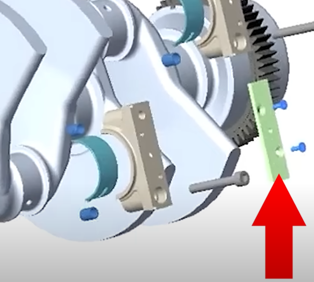

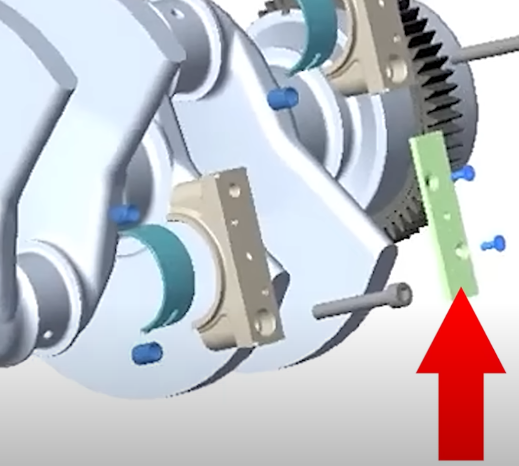

Раз модель делали во фреекаде - поверните шестеренки на необходимый зазор (в обе стороны, так ка нагрузка идет знакоперемнная при отборе нагрузки только с одного вала) и там все становится пределно ясно. На стрилинге это завелось только когда поршень это диск с ПТФЭ юбкой.
Основная идея - "как запихнуть побольше кубатуры в минимальную длину мотора"
Если имелось ввиду уменьшить общие габариты мотора, то пока что 1:1 ничья с заметным усложнением поршневой группы и увеличением числа кривошипно-шатунных деталей.
Если имелось ввиду конкретно и дословно получить минимальную длину мотора, то это решается звёздообразным расположением цилиндров 🙂
Да ХЗ, может быть автору просто очень хотелось патент - а Хельмут Бетцмеер со своим "Неандером" успел раньше)
так и есть, при разнице 0.025 градуса по валам - юбка уже трется о цилиндр (при исходном зазоре в 1мм).
Посмотреть вложение 573563 Посмотреть вложение 573564
По компенсации износа - согласен, вполне вероятно, видимо поэтому - в серийном лодочном Неандере и добавили ещё один шарнир вокруг поршневых пальцев (заявляют ресурс в 10000 часов). В мотоциклетном варианте - его не было.
В отечественной же практике, эта схема названа автором "КШМ со сдвоенными кинематическими связями", она же "Неадер с кривыми шатунами 😉"
Сила действует вдоль ползуна, но потом идет укороченный шатун. А он создает увеличенную боковую (нормальную) силу. Разницы с обычным КШМом почти никакой, но есть главное - перенос контакта поршня с цилиндром вниз на ползун крейкопфа. И она все решает - мех. КПД больше 0,9 и тд.

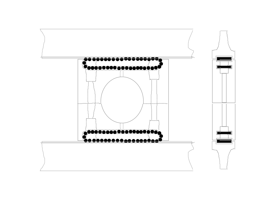

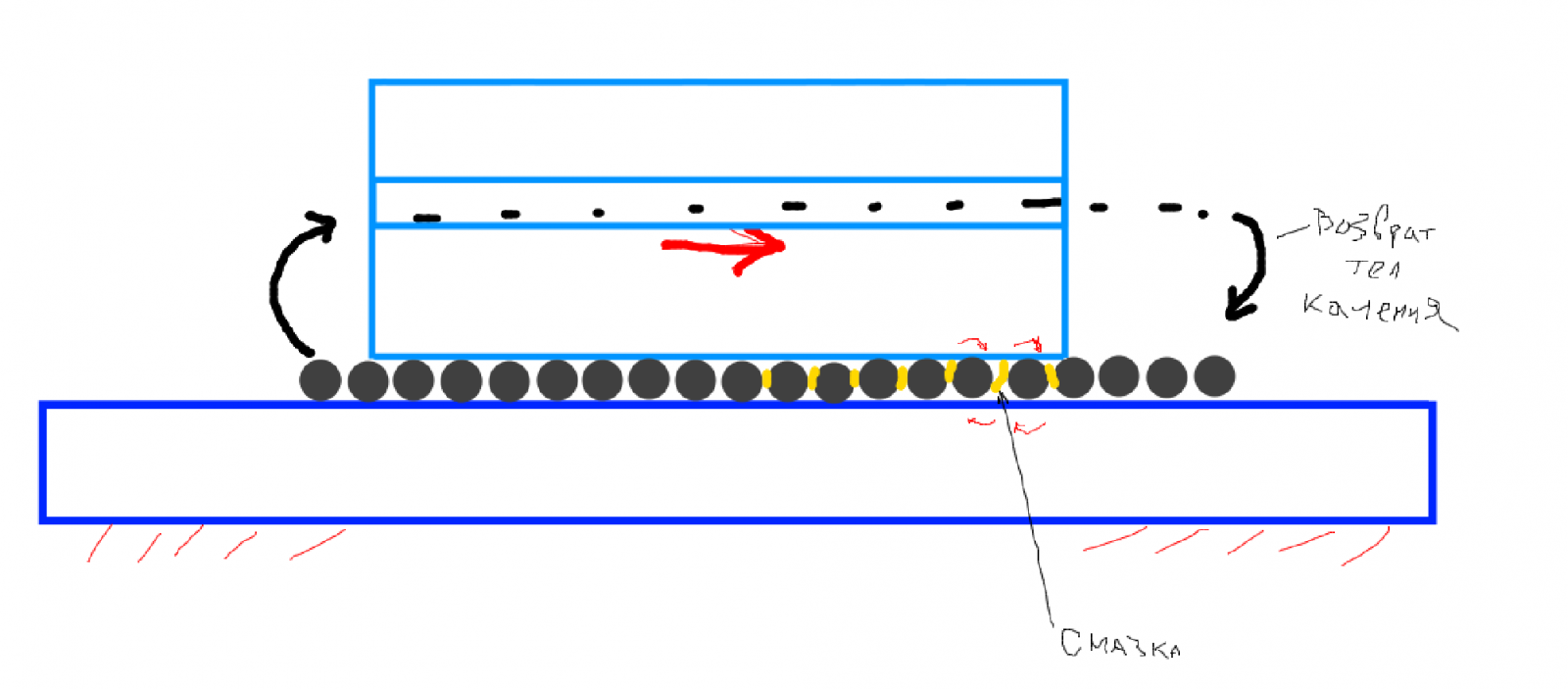

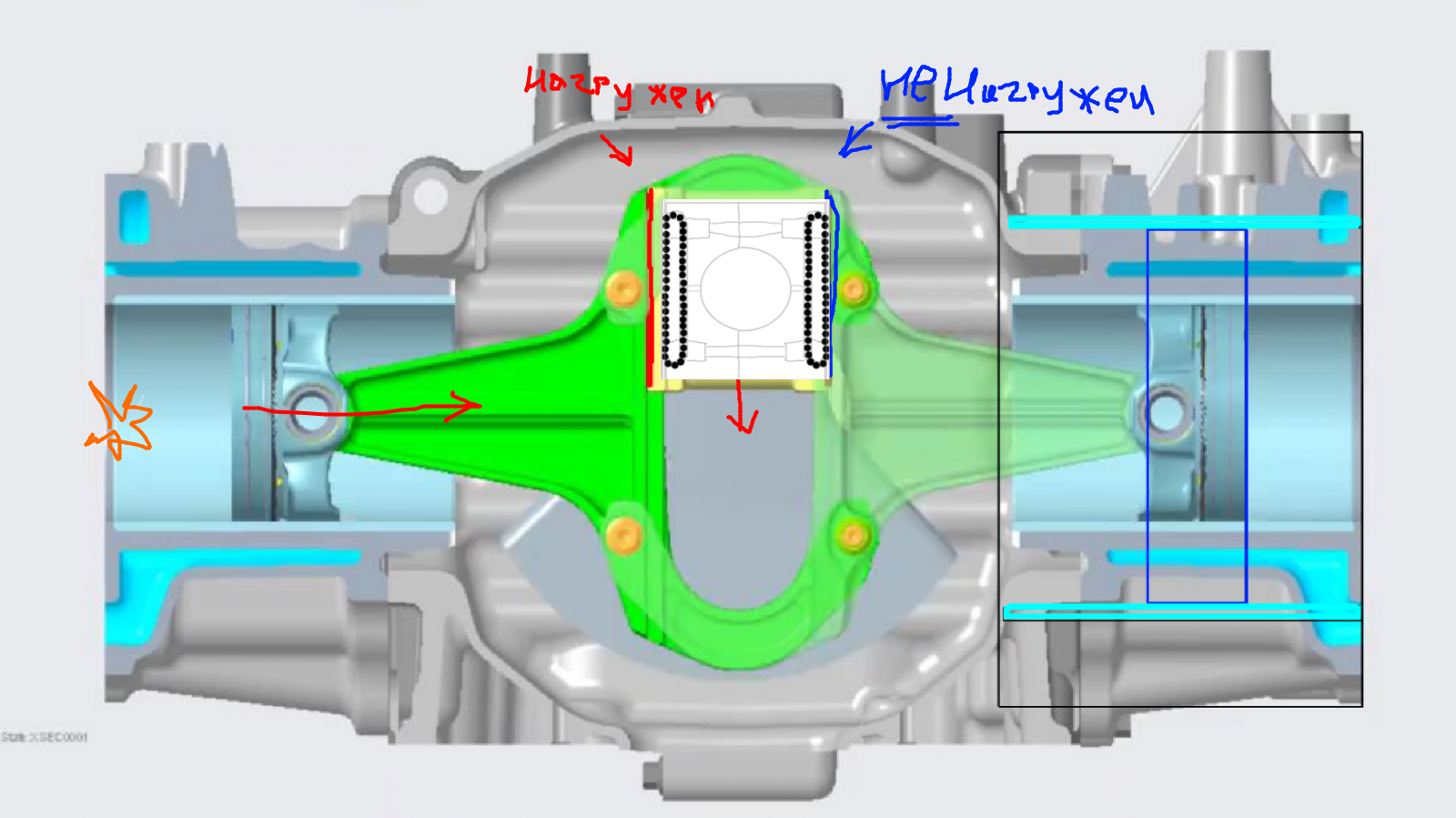

Тут не понятно зачем делать такие гусеницы от танка Первой МВ, когда есть много подшипников качения постапельного перемещения.
Что бы в зоне контакта ползуна с направляющей было максимальное число роликов
Что бы ролики двигались без проскальзывания относительно направляющих
Что бы износ этих роликов был равномерным
как-то так
Это какие? Не знаком с таким термином.
"подшипников качения постапельного перемещения" . У меня тот же вопрос, т.к. Гугл ни чего не нашел, а тема очень интересует.
как-то так
Опоры качения ползунов поступательного перемещения. Так это называется. Да в Анурьеве этого нет, но такие ползуны есть в станкостроении и других отраслях. Кстати, в роботах должны быть тоже.

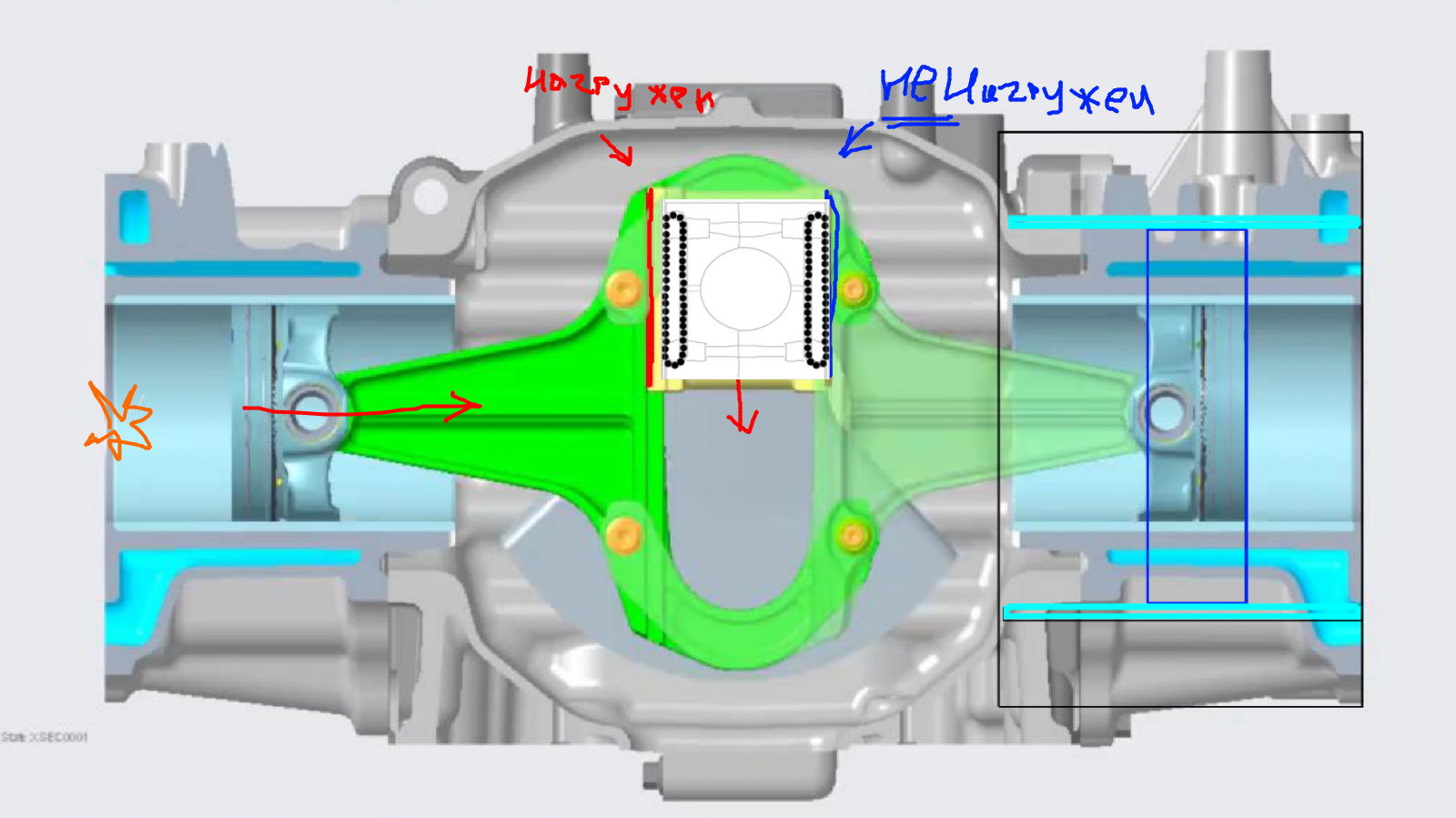

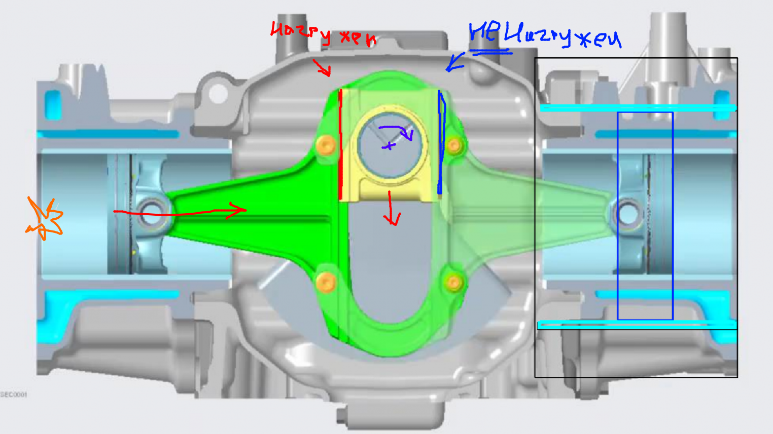

По рисунку - у Вас синим цветом изображен ползун. в БСМ и в ККМ (это Ситэк) он трется с двух сторон. Двойной контур подшипника не имеет никакого смысла - нагрузка идет сверху вниз и количество роликов под нагрузкой одинаково. Только нагрузка идет через два ряда тел качения. Зачем это не понятно. Есть смысл в сдвоенных круглых подшипниках качения - кольцо в кольце или два рядом. Тогда да можно улучшить ряд параметров - гироскопытак и делают.
При ползунах поступательного перемещения достаточно одного ряда но при таких огромных знакопеременных нагрузках хорошая работа не очевидна. Кстати, это касается и клапанов в поршнях и другой экзотики. На это действуют ускорения в 100 Же и как будет работать клапанная пружина не понятно. А обидно выкидывать сделанный новый мотор из за экзотики...
Так и не понял, о чём Вы. Если не сложно - покажите картинкой.
Что-то не могу понять я Вашу логику...
Смотрим на картинку, рабочий ход в ЛЕВОМ цилиндре, шатун давит через направляющую на ползун (красная сторона), поворачивая коленвал. Противоположная сторона ползуна (синяя) - разгружена.
Рабочий ход в правом цилиндре - всё, очевидно, наоборот, работает другая сторона ползуна.
В этой конструкции - всё точно так же, работают ролики по линии соприкосновения с направляющей (по красной линии), а циркуляция этих роликов - идёт через обратный канал (который ближе к оси вращения ползуна на шейке коленвала) - ролики в нем свободно перекатываются. Таким образом, пока ползун движется из одного крайнего положения в другое - в работе побывают все ролики, износ будет равномерным.
Перекатыванию плоских объектов по горизонтальной плоскости с помощью цилиндрических катков - наверное, уже несколько тысячелетий)
Не факт, что картинка соответствует реальным событиям, но имхо, вполне вероятна)

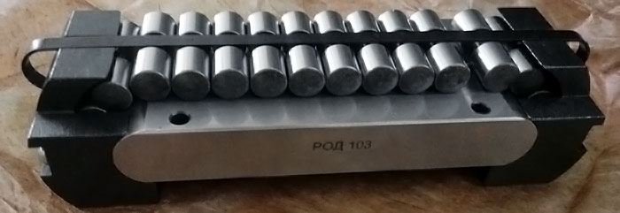

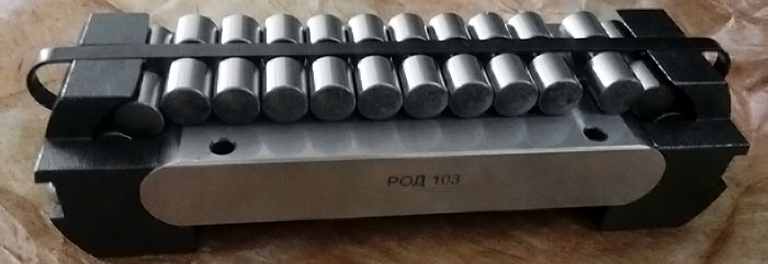

Линейный подшипник с циркуляцией тел качения - не новая придумка, их уже давно придумали.
Вот тут даже готовые продают, для станков.
Я правильно понял, что это для стержня в цилиндре? Тогда для ползуна не подойдёт.

Так и стирлинги филипса и мана работали сразу с ромбическим приводом, а когда дело дошло до ресурсных испытаний и моделей на десятки киловатт - перешли на кшм с ползуном. И кстати этот мега палец - он только повернет поршень вокруг оси, но не в бок.
И там если копнуть историю - то рисуйте снизу еще одну пару шатунов, оба в идут в одну точку и это точка - линейный подшипник 🙂 все, можно убирать шестеренки. Верх будет всегда идти по той же линий как и наш линейный подшипник. Но мощность отбирать очень хорошо с обоих валов генераторами. Симметрично. 🙂 в справочнике механизмов такое увидел. Вторую половину.

Это увеличит массу поступательно движущихся частей, а значит и силы инерции. Если же подшипник в ползуне - его можно сбалансировать противовесом коленвала.
И кстати про линейные подшипники и двигатели
Ниже парный привод с фазами 150 градусов между цилиндрами. И линейный подшипник и как креицкопф и как мехазм скотта.
    14,1 КБ · Просмотры: 131
Разве это кто-то предлагал?
Конечно, в соседней ветке. А может и здесь.
Линейные подшипники продают, но в двигателях они хорошо не работают. Впрочем кто это проверял?
Просто лучше сразу делать скольжения что бы потом ни о чем не жалеть.
А патентов таких море..
А по игольчатым подшипникам: так и хочется перенести их с камня на направляющие, как на картинке про...
Ползун и есть стержень, только в направляющих...Они бывают замкнутые и разомкнутые. Кстати, в крейцах бывают ползуны с одной направляющей, то есть НЕ замкнутые. Но там для этого делается дезаксаж....
