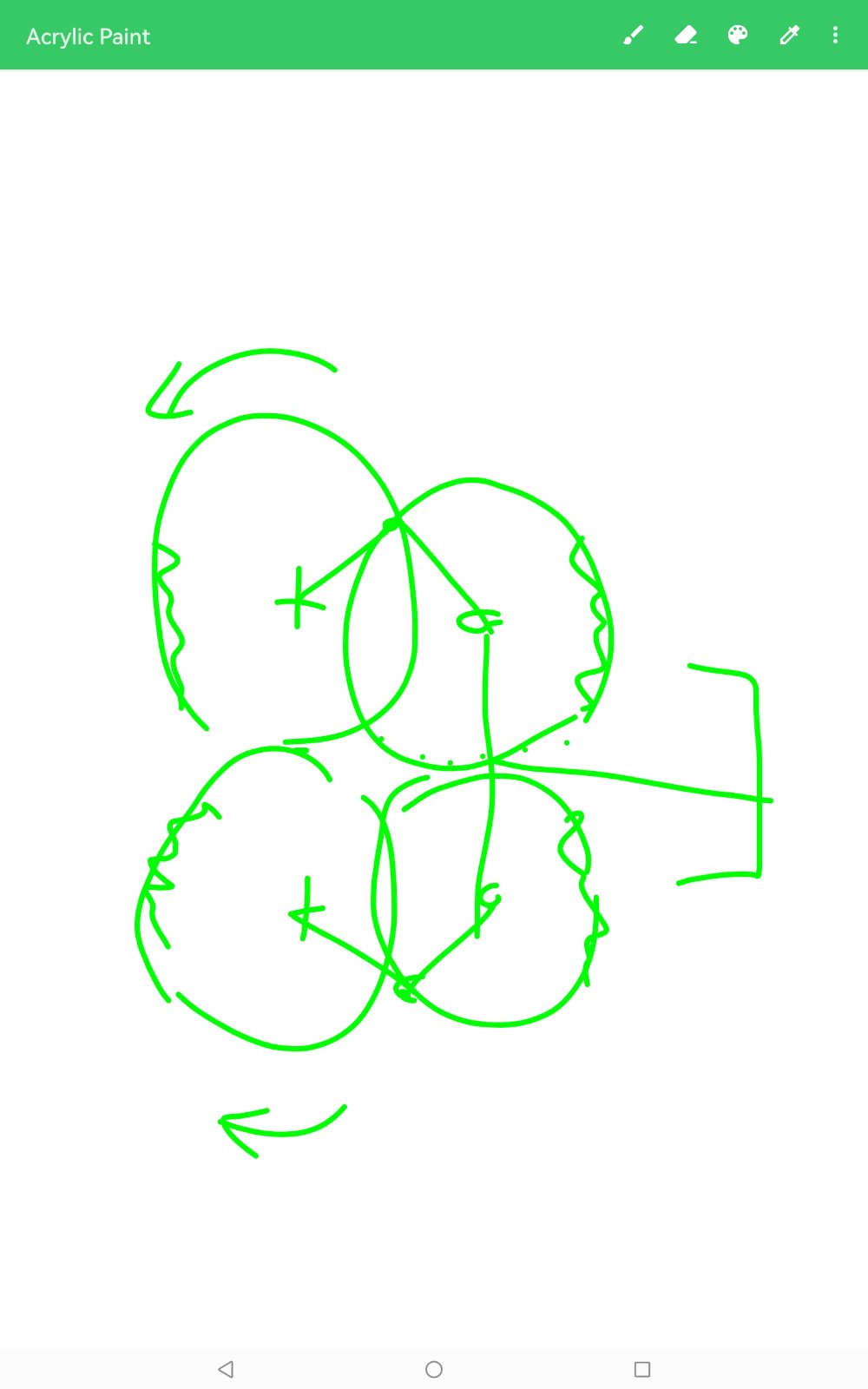

Поршни-пилюли + кинематика Neander, есть ли перспективы?

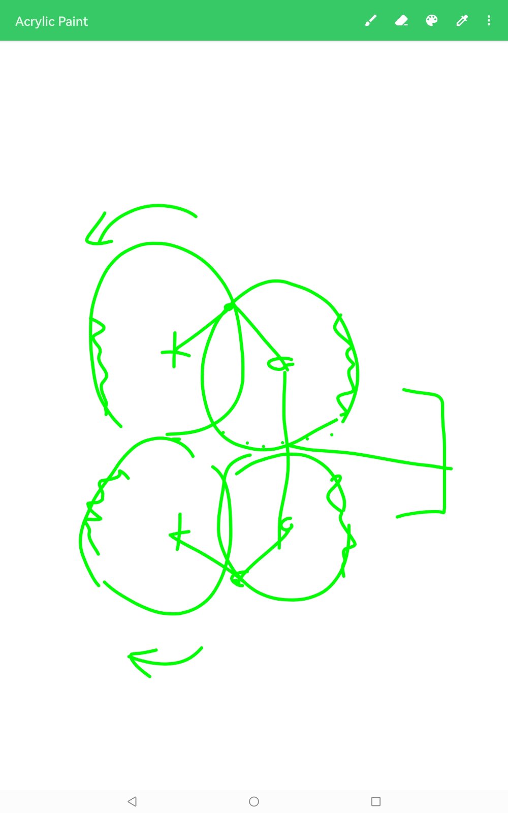

Так такая задача не только у них, она ещё много где актуальна. У меня вот тоже есть проектик eVTOL, в соседнем разделе. Ему лёгкий, мощный, компактный и идеально сбалансированный ДВС с генератором - тоже не помешал бы, на перспективу.
И у меня не проектирование, а эскизная (пока) проработка интересной идеи.
Посмотреть вложение 575857 Посмотреть вложение 575858 Посмотреть вложение 575859
Так и я об этом же. Лучше снимать мощность с двух валов, а если снимать с одного, и боковые зазоры большие - то нужны какие-то меры, что бы расклинивало валы в подшипниках от этой "погрешности" . И в моем варианте конструкции то же самое.
Так я и не претендую на профессионализм в данной области. Однако, мне лично интересно создание именно модульной, масштабируемой конструкции.
Тут определённо проблема с балансировкой, если модуль один.
Если в этой конструкции ввести противовес на эксцентрике , она станет почти сбалансированной (за минусом паразитного ползуна).
Да, пожалуй стоит над этим тоже подумать. См. Выше.
Надо делать два симметричных балансира с двух сторон. Проблема будет только в одном - длине пальца коленвала - выдержит или нет.

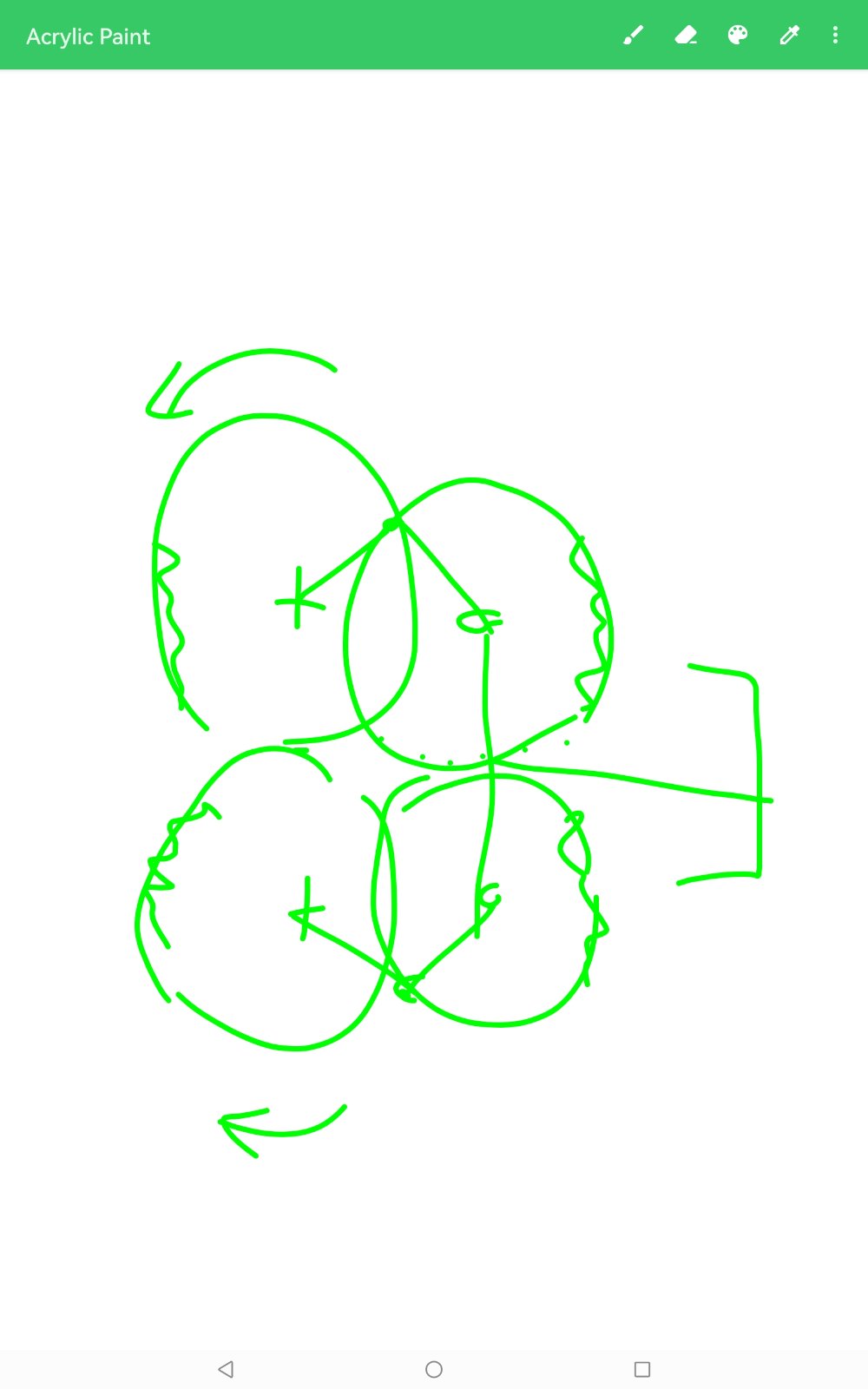

Сделал видео для камрадов с Металлофорума, кто не понимает, как оно работает.
Пусть и тут будет.
Вот смотрю я на эту картинку, и кажется мне, что если на эксцентриках (на тех их осях, которые в рабочем ползуне) сделать зубчатое зацепление друг с другом - то и вообще ползуны (паразитные) не нужны.
А так как именно ползуны (габарит их ометания) определяют высоту двигателя такой компоновки и расстояние между двумя коленвалами - то габариты станут заметно меньше.
Ползуны не нужны, но и такой механизм не нужен.
Прям ползуны обычно воспринимают некую нагрузку. Если их убрать, то нагрузка то никуда не денется и ее будет воспринимать кто-то другой. В данном случае шестерни, те нагрузка на них вырастет. Не?
