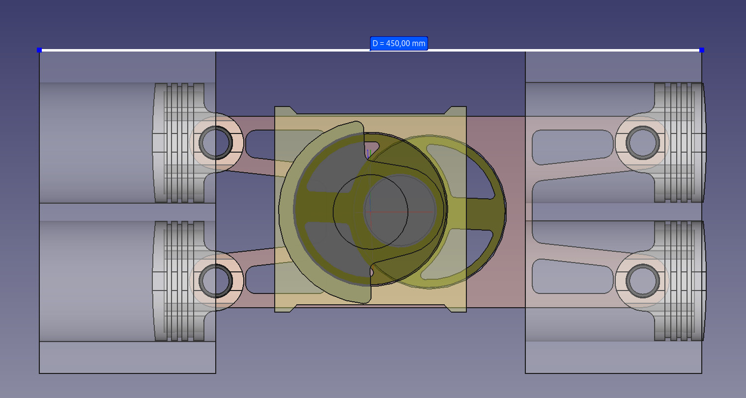

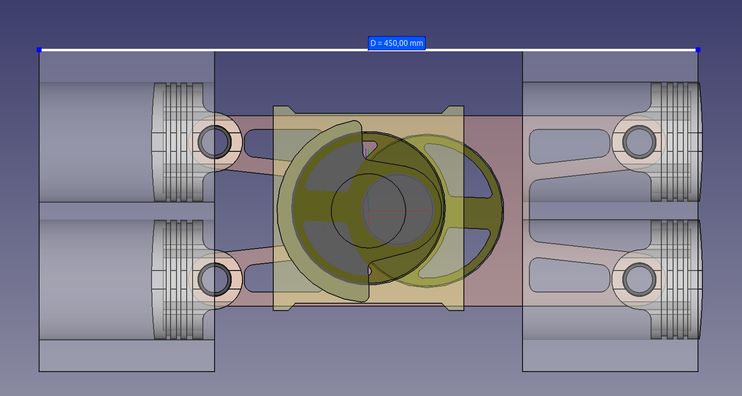

Поршни-пилюли + кинематика Neander, есть ли перспективы?
Кому-то плохо, ну а кому-то в самый раз...
Наверное)
Имхо, скомпоновать что угодно, кроме самолёта, гораздо проще на чём-то вроде этого:
мех.потери несколько выше (за счёт паразитного ползуна, но его можно сделать потоньше, т.к. служит чисто для синхронизации - что бы эксцентрик не зависал в центральном положении), но зато можно использовать цельный выемной снизу коленвал, и жесткий блок цилиндров с перемычками.
P.S - и видосики)
Дезаксиал = пилюля в ДНБ-4.
Если пилюля в положительном смысле, то да. В двухконтурном рабочем процессе возникают небольшие перепады давлений между цилиндрами. ДЛя их компенсации предусмотрен небольшой дезаксаж..
Да, видел их презентацию, скачал даже)
Вполне здравая мысль - но хотелось бы избавится от сихнр.валов и составного коленвала.
Синхровал там всего один. А составной коленвал проще, чем в рядной четверке. Там в коленвале 9 шеек, а тут 5 шеек + два кривошипа. Что технологически проще при малых сериях. И тд.
А если к пилюле приделать штоки от круглых? Чтоб перекашивало меньше. Не?
Можно, но пальцев в два раза больше.

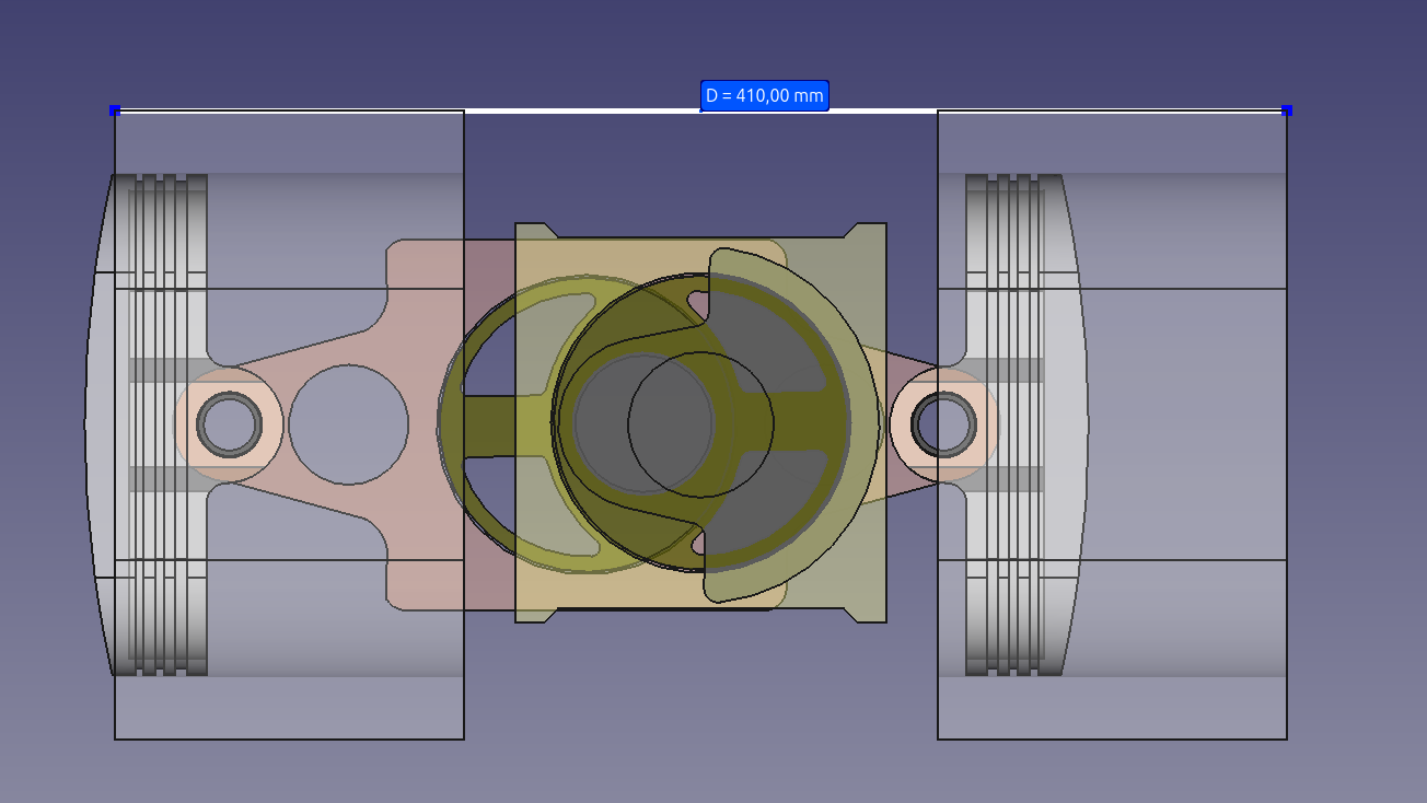

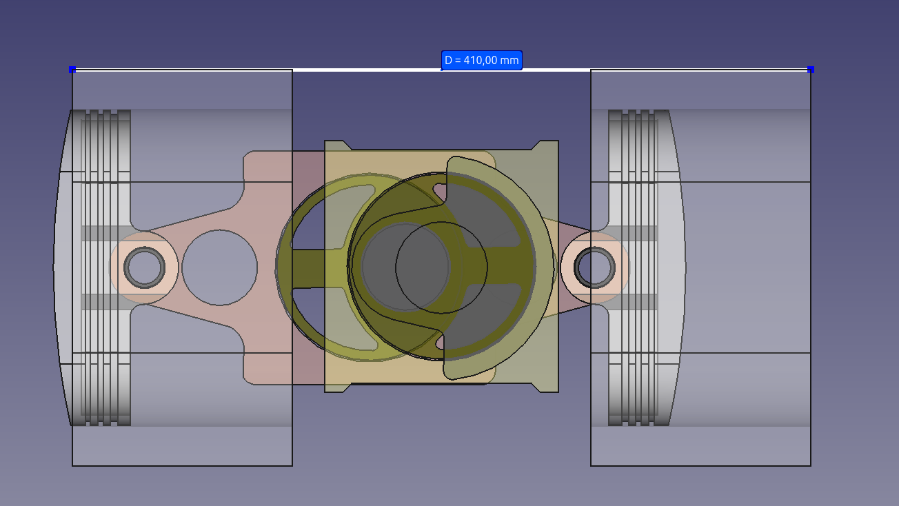

С круглыми выходит такая компоновка:
И чем больше на неё смотрю, тем интереснее из неё кажется сделать двухтактник-твингл, с прямоточной продувкой от компрессора. А то уж больно дофига клапанов)
Дизель, или с прямым впрыском, что бы смесь не терять при продувке.
Такой моторчик, в варианте одного или нескольких модулей - наверное, уже может иметь авиационной применение.

Достаточно 8 ми цилиндров. Правда у ВАс нет ничего про рабочий процесс такого двигателя. Тут механизм сам просит двухкнтурный рабочий процесс!

Больше того скажу, по ограничению крутильной жёсткости коленвала (длине и кол-ву шеек) , 24-Н моей схемы примерно как рядный Р6 той же длины)))

Если взять один модуль (4 цилиндра) - в 4Т варианте рабочий такт может быть в одном из 4х, это увеличит боковые нагрузки на ползун, но в принципе - возможно.
В одномодульном - лучший вариант 2Т, имхо.
С двумя модулями - 4Т уже даёт равномерную работу.
