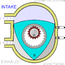

у Ванкеля шестерни выполняют именно функцию опоры корпуса для ротора. И почему-то никто не сообщал о поломках шестерней. Просто надо достаточные шестерни применять.
У ванкелей и школьника шестерни не силовые, а кинематические, в этом и разница.
Почему? Потому, что в корпусе рабочие газы давят на корпус и поршень, но прямо не давят на шестерни? Но поршень, вал, эксцентрик перенаправляют эту силу по средней линии шестерен и в результате поршень шестерней упирается в зубья шестерни корпуса, совершается работа, вращение. Т.е. шестерни не только синхронизирующие, кинематические, но именно силовые.
ИМХО. Да, я соответствующего образования не имею. Могу ошибаться. Но этот вывод вроде логичен.
Буду благодарен, если объясните, в чём ошибаюсь.
но именно силовые.
И по этому их сделали небольшой ширины? Где логика? Основной силовой механизм в РПД это эксцентриковая пара. Шестерни выполняют ту же функцию что и шестерни ГРМ в классических поршневых двигателях. Естественно, какую-то долю момента они передают. В поршневых двигателях, с золотниками-гильзами, также определённую полезную работу совершают гильзы. В РПД роль золотника выполняет ротор двигателя, для его привода и строгого позиционирования, применяется зубчатая передача с внутренним зацеплением, имеющая передаточное отношение равное количеству вершин ротора и не более того.
Долго не доходило, пока не додумался посмотреть работу РПД замедлено. Видно, что газы давят на шестерню строго по радиусу, но в центр эксцентрика, а не вала, т.е. какое-то участие в передаче силы принимает. При этом видно, что основную силу принимает на себя эксцентрик вала.
Спасибо.
