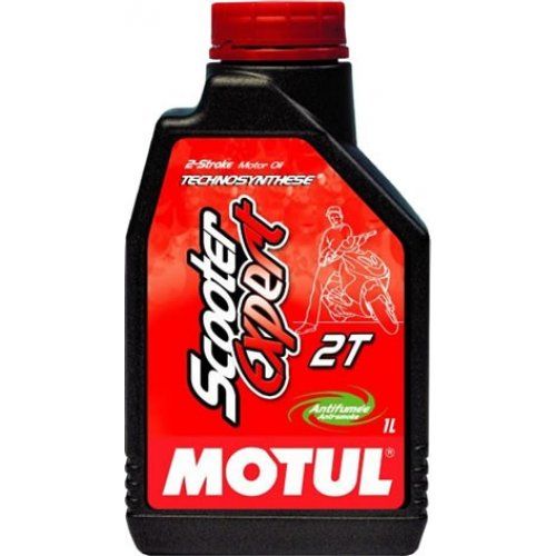

Я лично из магазина советовался с уважаемым Дмитрием Петровым насчет единственно доступного в тот момент Ликвимолля (для 582-го) и получил самый положительный ответ. Сам же пользуюсь Мотюлем который ниже на картинке — и вполне доволен.
А Вы сколько уже наработали на этом масле ? у меня двигатель новый а масло хочу применить это http://www.motul-product.ru/category/52/264/#m  :-/
Akeon
On my way to Airliner Career
Я чуть за 30 часов налетал. До этого у предыдущего владельца мотор всю жизнь работал но Кастроле, но мне тут его отсоветовали брать, сказали, Кострол в России и в Европе — два разных масла.
На Мотюль нареканий лично у меня нет. С десяток паралетов у нас с РМЗ-500 годами летают на Мотюль Сноупауэр — тоже без нареканий. Но мое подороже и мне советовали именно его, поэтому я с него не «слезаю».

Лью вот это: http://www.motul.com/ru/ru/products/oils-lubricants/scooter-expert-2t?f%5Bapplication%5D=139&f%5Bquality%5D=29&f%5Brange%5D=30
Нареканий нет. Единственное, многие говорят, что надо покупать в надежных магазинах — подделывают.
