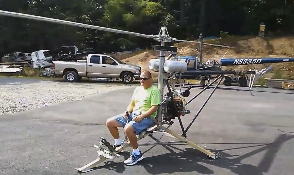

Двухтактник - это зло. Использование его на вертолете - зло в квадрате, если только он не будет работать на режимах близким к самолетным. Т.е. двигатель должен быть зарезан по мощности и оборотам как минимум на 30...40 % Тогда можно хоть с какой-то долей вероятности прогнозировать ресурс двигателя. В процессе работы над нашим вертолетом пришло понимание этого факта. Нам удалось подобрать такие параметры. Например при максимальных оборотах 6500 на двигателе, мы работаем в диапазоне 4700....5500 об/мин. Диапазон регулирования по несущему винту необходимо при этом делать как можно шире. В идеале это было бы от 140 до 220 м/с. Тогда вполне комфортно можно обходиться и без говернера. Контроль за оборотами не вызывает жёсткого напряжения.
@ Shturman_billy В подтверждение Ваших слов, на Москито 285 используют мотор Сузуки 800 от снегохода Арктик Кет... так его от штатных (снегоходных) 160 л. с. задушили до 80, то есть, практически в два раза!
И скажите, если не секрет, на каком моторе Вы всё таки остановились? Спасибо.
Где то так , Engine Rotax 503 CDI
Есть несколько моделей Москито. На фото - самый лёгкий Москито Эйр, а Ротакс 503 один из экспериментальных вариантов его двигателей. В основном MZ-202. Я говорил о другой модели вертолёта Москито ХЕ-285.

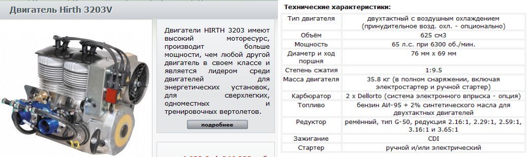

К сожалению, все врут.... А производители двигателей - поголовно. Поэтому, из всего богатства выбора,  на сегодняшний день  мы летаем с mz202 с выхлопной системой от 582 ротакса .  Это - ухудшенный вариант Хирта, но единственный из двигателей, чью мощность мы смогли дотянуть до цифр чуть ниже обещанных производителем.
Shturman_billy
Проектирую и строю вертолеты
Жуковский
И @Фланкер,  Вы правы -  Москито залетал значительно лучше после установки Сузуки 800. А точнее - он вообще хоть залетал, в отличии от геморроя именуемого mz 202.
