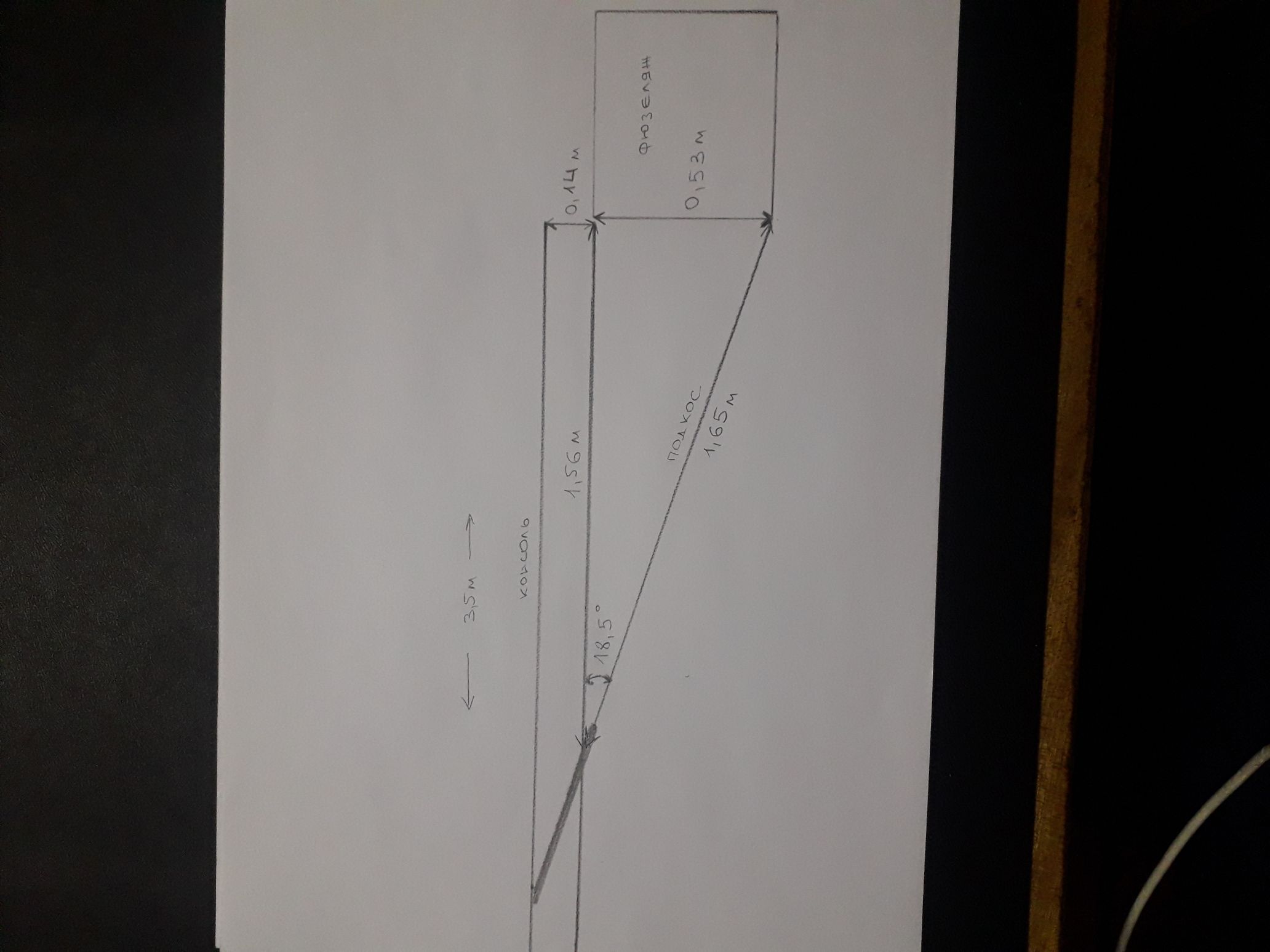

Добрый день! Угол между консолью и подкосом 18,5 гр.
Считал следующим образом: 1,65[ch247]0,53=3,11
Взлетный вес 190 кг. На консоль 95 кг.
95[ch215]3,11=296
296[ch215]4[ch215]1,5=1776
Полки лонжерона - уголок ад31т1 25х25х2, в районе подкоса (и верхняя и нижняя) усилены таким же уголком длиной 60 см.
Стенка д16т 0,5 мм, также усилена накладкой 0,5 мм.
Прошу исправить ошибки если что напутал и расчёты неверные.
С уважением!

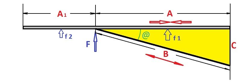

Не совсем корректный расчет (пост №91).
Расчеты у Вас сделаны по разности длины "рычагов" (или "плеч"). Кстати угол не 18,5 а 18,74 градуса (но суть не в этом). Однако в подобных случаях необходимо считать нагрузку по треугольнику исходя из угла @.
1. Нагрузка на растяжение подкоса "В" равна силе "F" делённой на sin@. Т.е. 95кг [ch247] sin18,74 = 95 [ch247] 0,321 = 295,9 кг.
2. Нагрузка на сжатие лонжерона на отрезке "А" равна силе "F" деленной на tg@. Т.е. 95 [ch247] tg18,74 = 279 кг.
Скажете что у Вас так точно и получилось, т.е. 296 кг. Да, это правда, но только в конкретно этом треугольнике так получилось, чисто случайно... Почему? Потому что у Вас 1,65[ch247]0,53=3,11 случайным образом совпало с (наоборот) 0,53[ch247]1,65=0,321 (а это и есть sin18,74) ...ну почти... что умножить на 3,11 что разделить на 0,321.
Повторюсь именно в этом случае так совпало, а в другой раз не совпадет. Вы же не "сеялку-веялку" строите, а самолет! Как говорят сотрудники ГИБДД - "повнимательней, товарищ водитель" 🙂
    19,5 КБ · Просмотры: 537
Жжете, товарищи!
Ну, почему вы думаете, приводя размеры, что длины надо измерять по нижней полке лонжерона? Почему бы не померить их от точки узла навески, до линии вдоль оси подкоса, продленной до центра жесткости лонжерона? И, соединив прямой линией, эту точку с осью шарнира навески крыла, не померить угол между ними? Ваши картинки могли бы быть справедливыми, если бы лонжерон рассматривался, как балка, у которой центр жесткости совпадает с нижней полкой и с узлом навески - но на рисунке весь лонжерон выше этой схематической линии.
Вы, конечно, можете сказать, что расчеты сделаны "в запас" - и, в общем, будете правы, фактически, завысив коэффициент безопасности. Но,
1. Я не приводил размеры по нижней полке лонжерона, а как раз наоборот - пытаюсь объяснить что нагрузку надо считать исходя из угла, т.к. именно от угла идет зависимость. Вы абсолютно правы что надо проводить по центру жесткости лонжерона и т.д. Но мой рисунок - не чертёж, а "принципиальная схема", если так можно выразится. Т.к. в данный момент нету хорошей программы под рукой для очень правильного чертежа 🙂
2. Размеры привел автор самолета в посте №91. Там вообще нет точек крепления, узлов и т.п. Там схематический рисунок на бумажке. И в принципе его достаточно, т.к. пару сантиметров туда-сюда погоды не сделают.
3. В запас прочности там почти ничего не набегает, т.к. если попросить у автора самолета детальные размеры конструкции, то скорее всего угол "убежит" в первом знаке после запятой. Потому что расчетная линия сдвинется примерно на 50 мм. и причем параллельно полке лонжерона. И угол почти не изменится. (моя версия) (судя по фоткам самолета) Ну чего уж блох-то ловить...
Меня насторожило НЕ то, что всё схематично и возможны отклонения от реального прототипа, а то что принципиально посчитано не совсем корректно (у автора в №91). Считать по соотношению плеч конечно можно, но это (извините) "колхоз"... Ну авиация же... И геометрические (тригонометрические) задачки желательно бы решать верно. Их же в среднеобразовательной школе проходят...

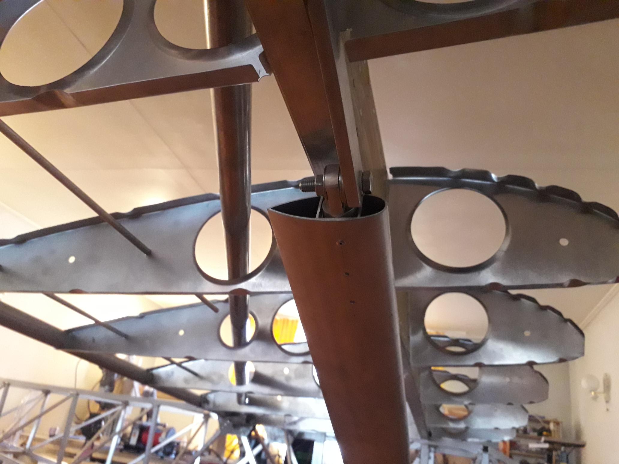

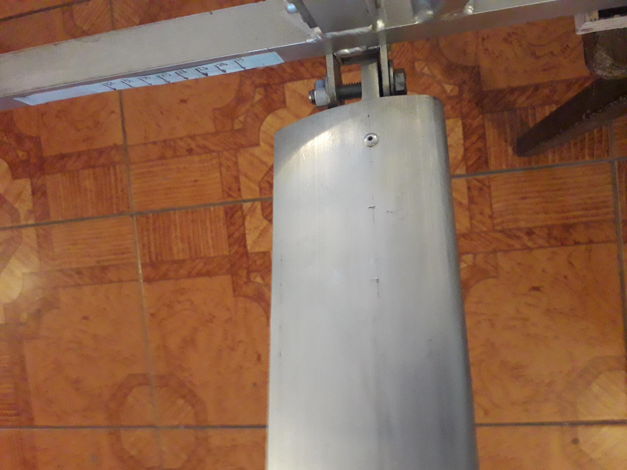

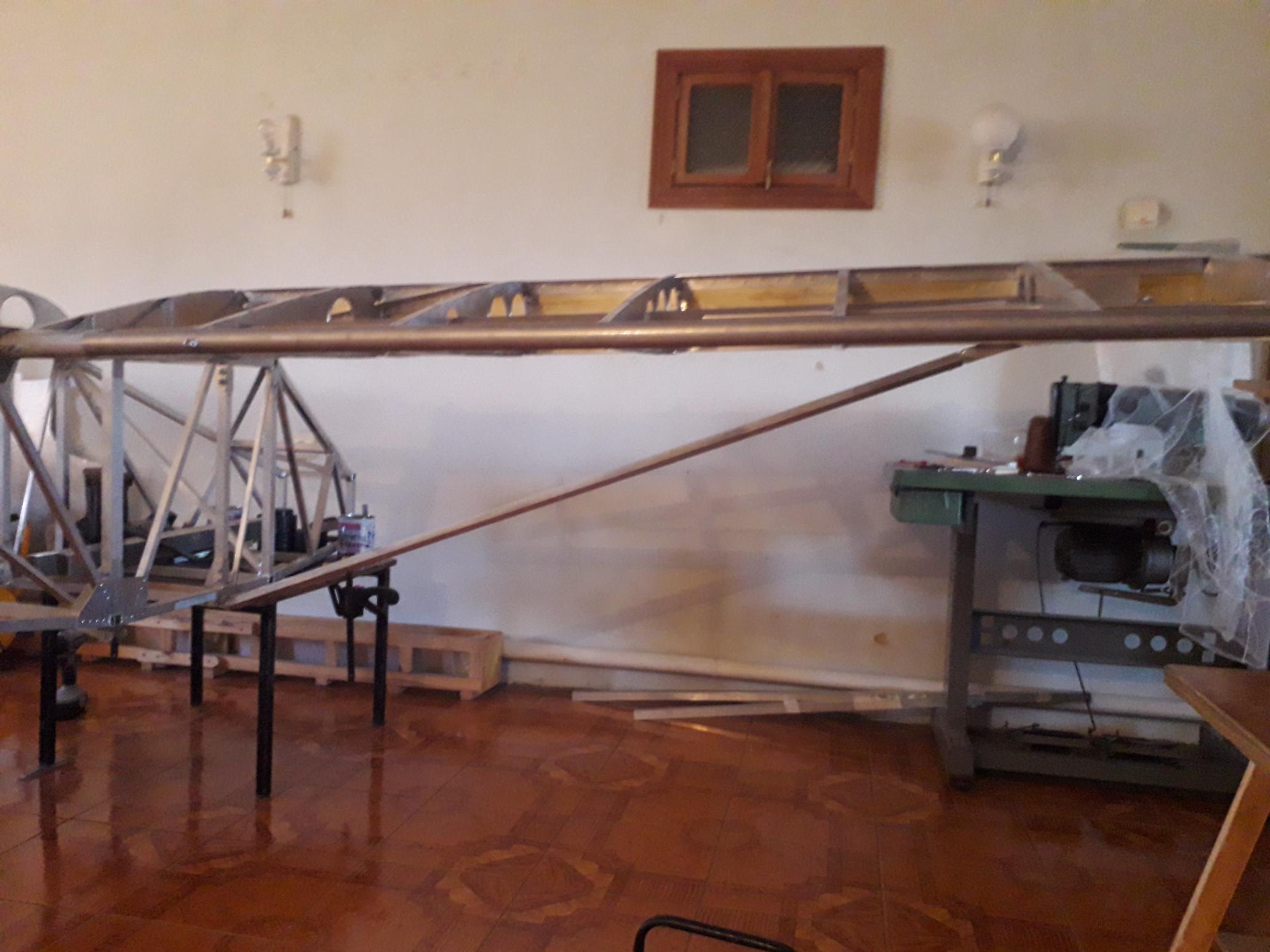

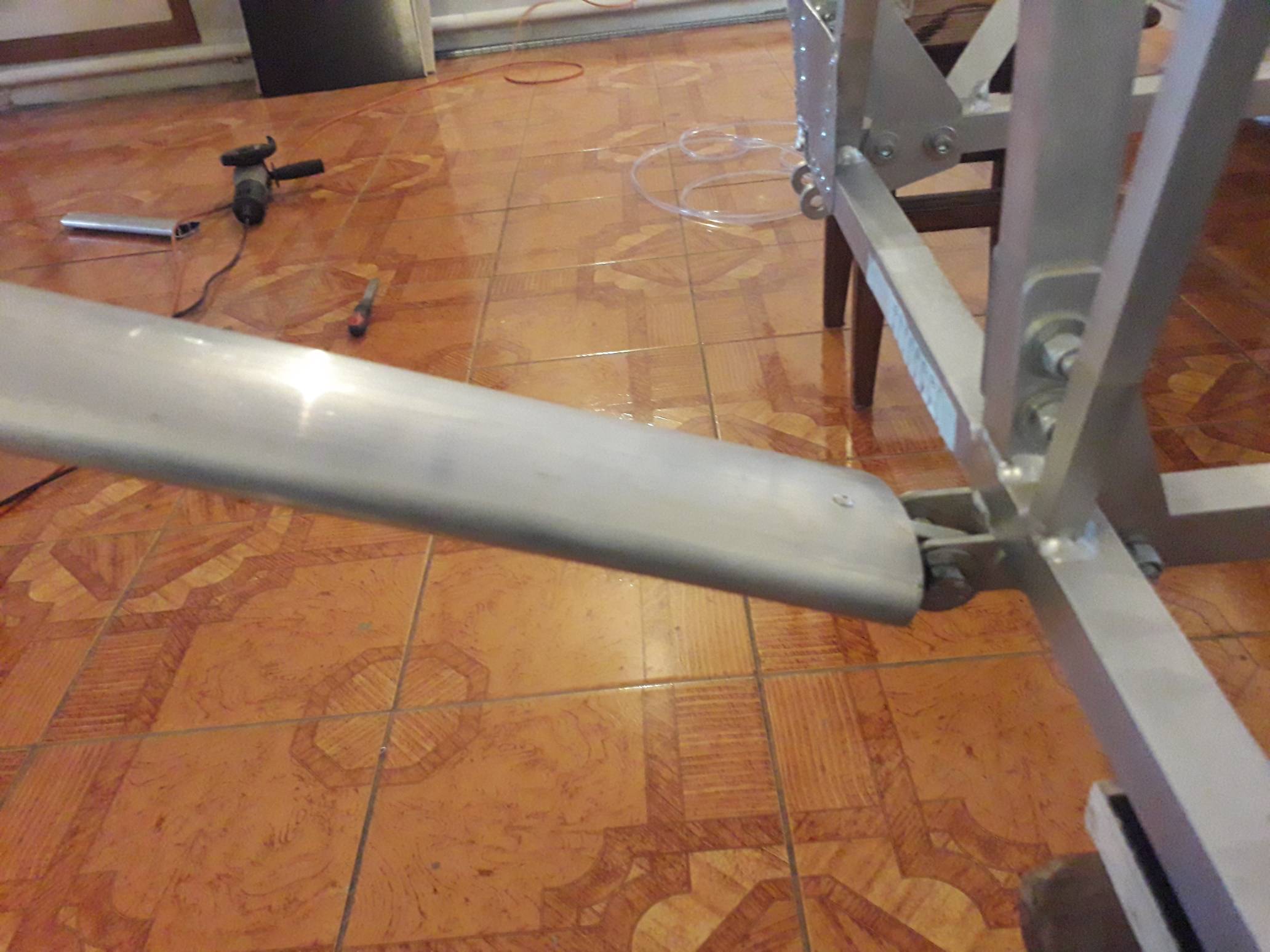

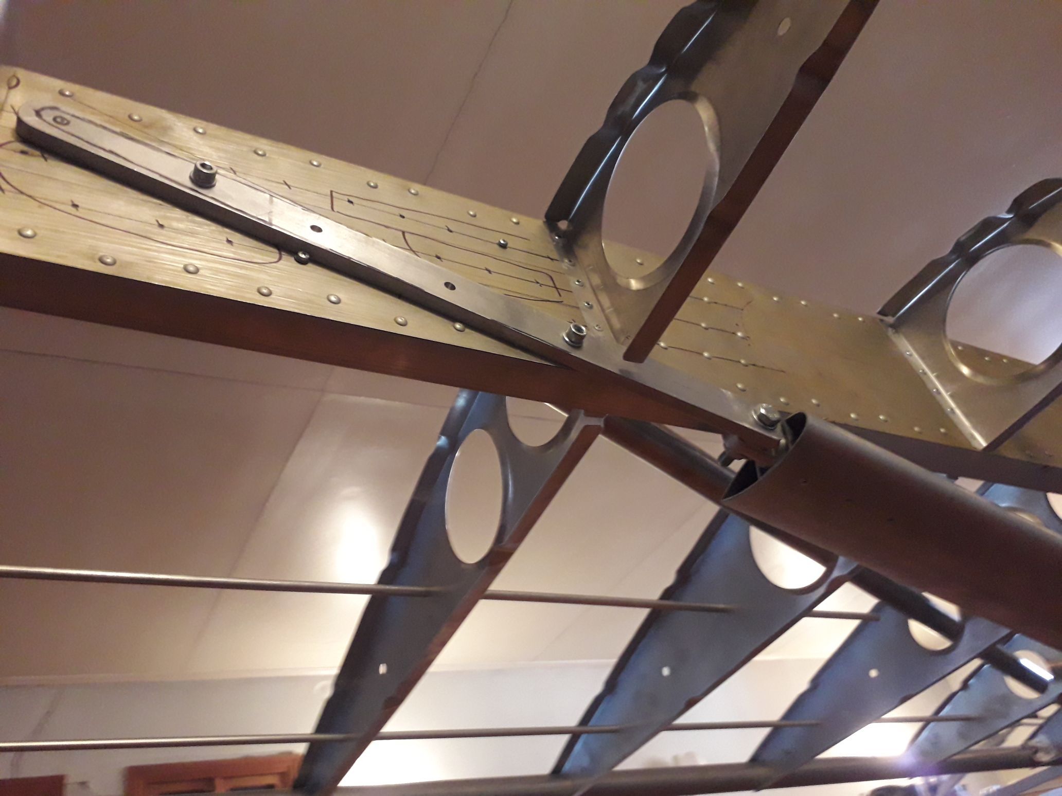

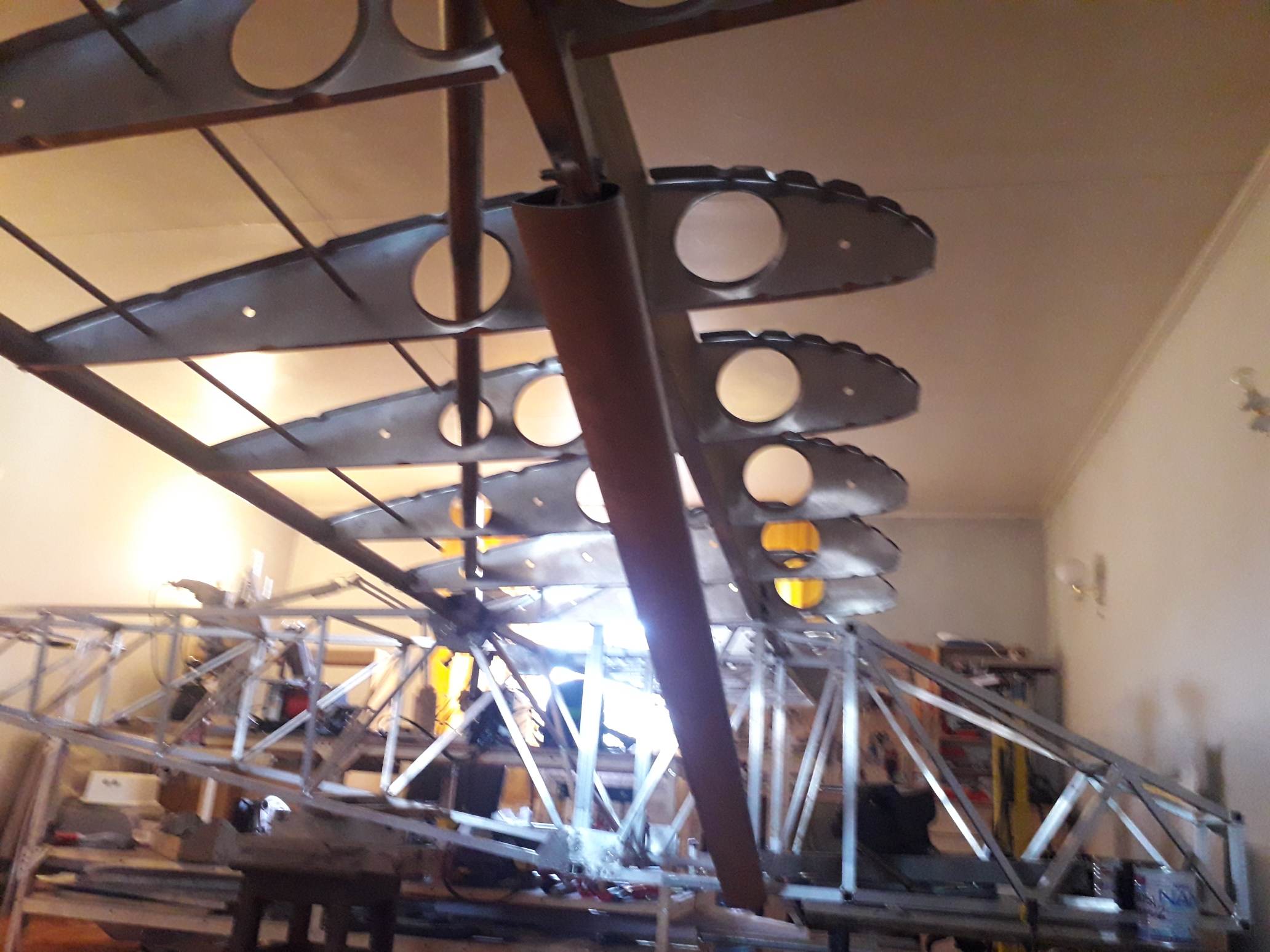

Установил подкос предварительно, вес полностью готового 1600 гр. Угол V 3 гр. Стояночный (заклинения) 3.5 гр.
А контрподкос у вас будет? Если нет, то когда будете делать статиспытания на отрицательную перегрузку подставьте что-нибудь под конец консоли на случай, если подкос потеряет устойчивость. Тогда у вас консоль не рухнет вниз на пол.  😉
Такой подкос (профиль) был у меня. Показался даже чрезмерно прочным, ну и тяжелым.
Заклепочки на креплении концевика надеюсь временные?
Подумываю себе сделать подкос из трубы 30 х1,5 Д16Т, хочу только на столе проверить на сжатие. Сделать нехитрую приспособочку и придавить , всё таки когда знаешь сколько держит в реале- спокойнее.
