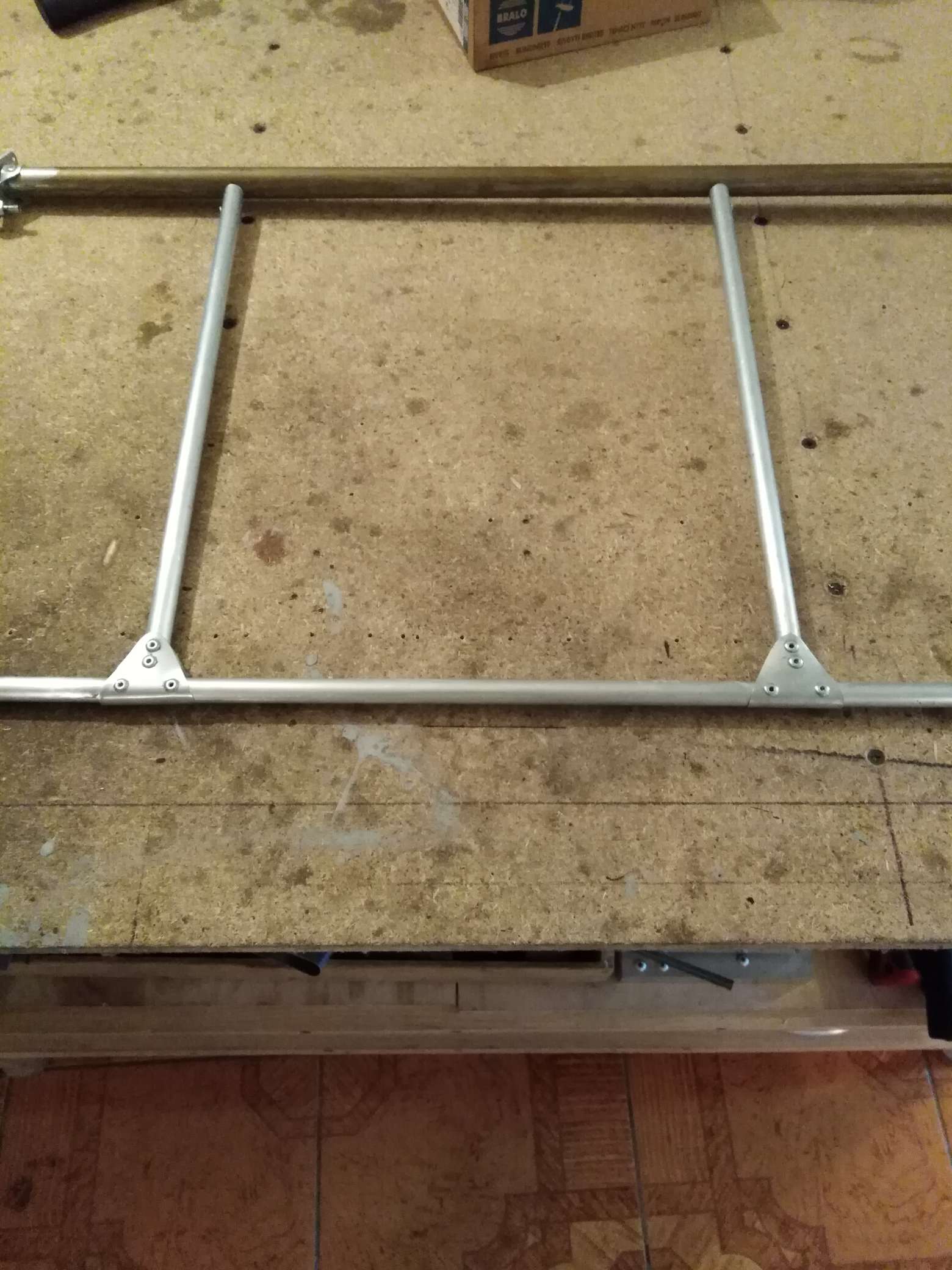

Владимир Павлович зима, все в снегу, а про воду не подумал. Но с солью тоже неплохо. И если не сложно подскажите пожалуйста, нужны тут какие нибудь диагональные нервюры? Руль вроде получился жестким.

А посчитать? Нужно, чтоббы держало перегрузку 20g вдоль лонжерона. Если посчитаете, без обшивки, обе заделки на изгиб - будет в запас: обшивка добавит.

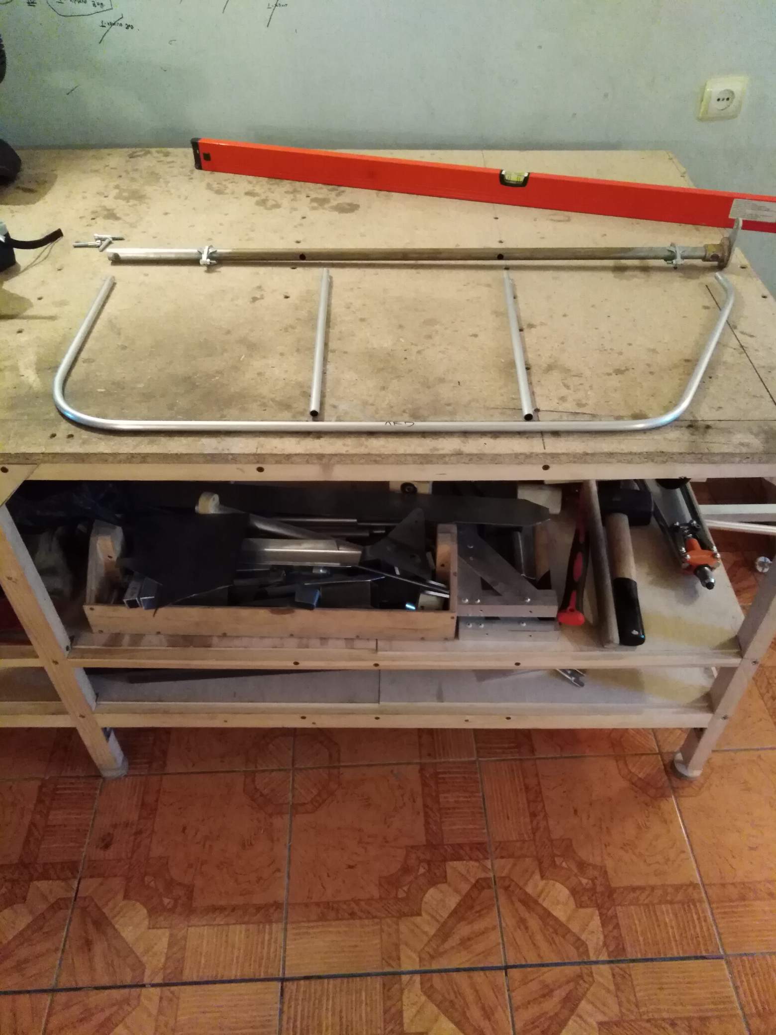

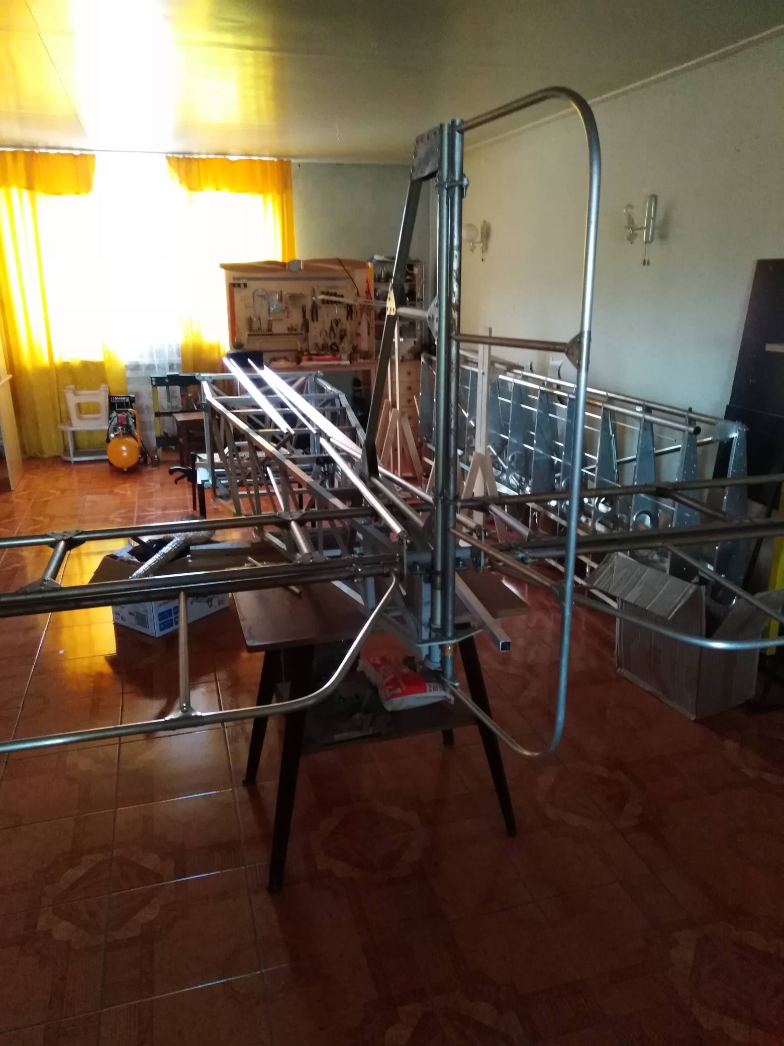

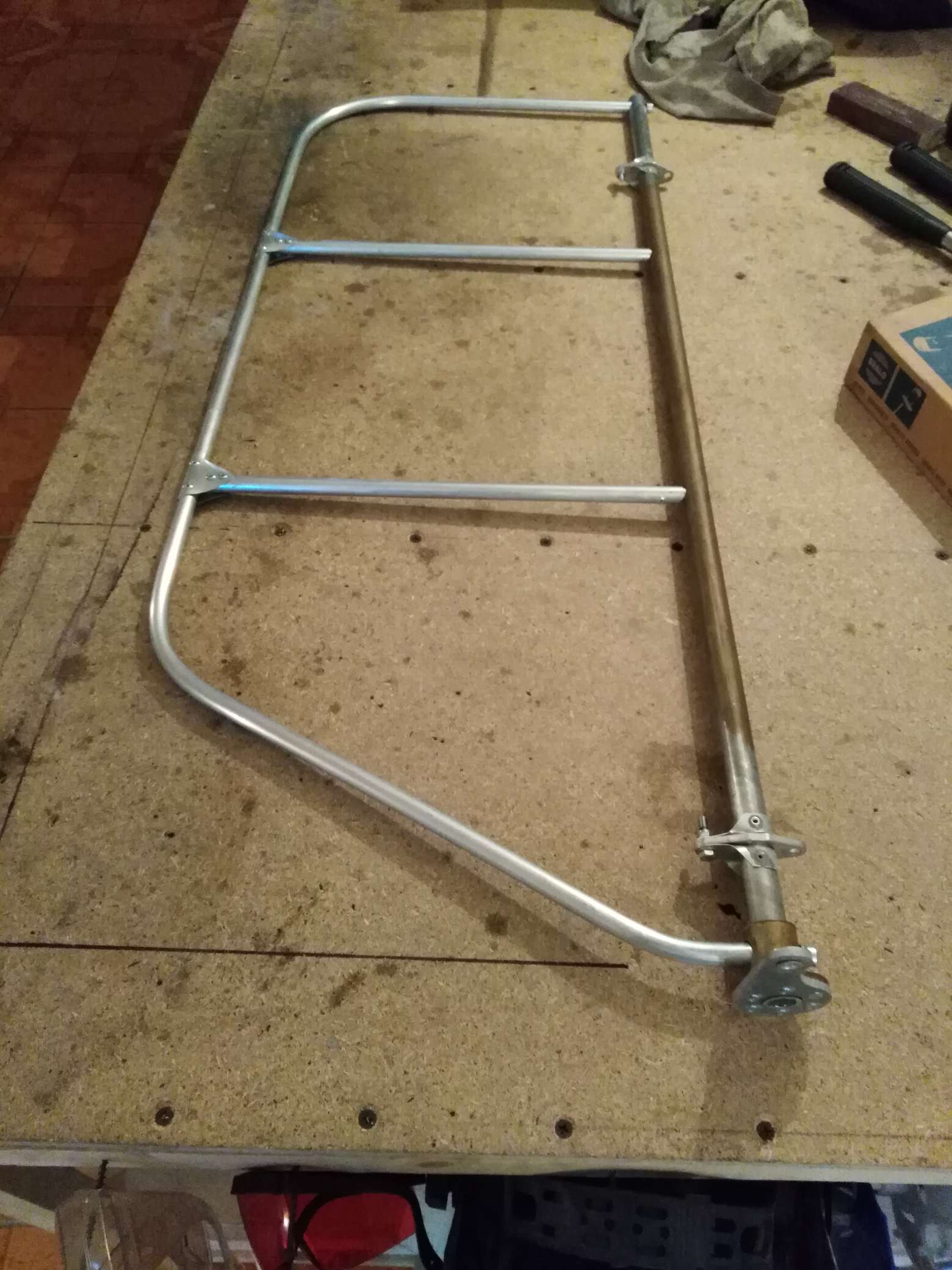

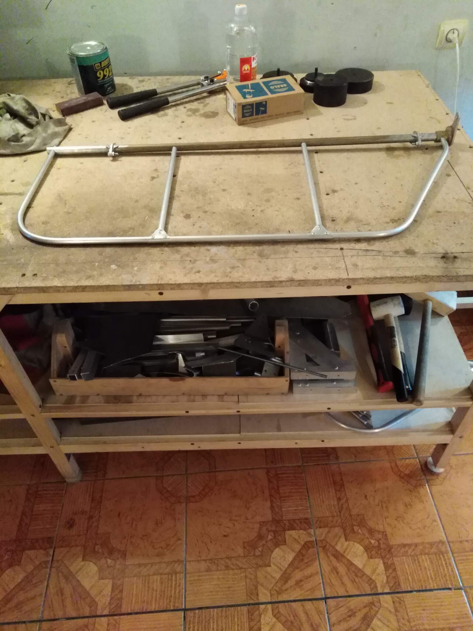

Руль высоты

Контурную трубу погнул новую без ничего (пустую) , с солью положил на улицу на открытый воздух, интересно посмотреть что с ней станет.
Диаметр контурной трубы 12 мм. 35 мм у меня задний лонжерон крыла, 30 мм лонжерон элерона. Всё хвостовое оперение труба 20 и 18 мм. Может я неправильно что-то понял где нужно поставить трубы 28-32мм?
Вся ферма двухместного Ворона со стосильным мотором и перегрузкой 6g именно из таких труб и склепана.
А разбрасываясь диаметрами и толщинами направо-налево, ничего и не останется, как роптать,. что ограничение в 115 кГ - не на месте - и таких умельцев, ленящихся линий раз поделить Р на F, слмиком много.
А потом сетуем, что такие же самолеты, что и за границей, летают плохо.
Друзья мои: взявшись за непростое дело - из глубин своего сознания извлечь и придать жизнь самолету, разобраться в десятке-другом прописных истин , е столь сложно, особенно, учитывая потенциал единомышленников, готовых прийти на помощь

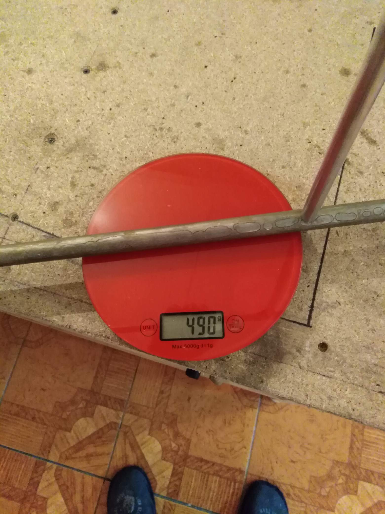

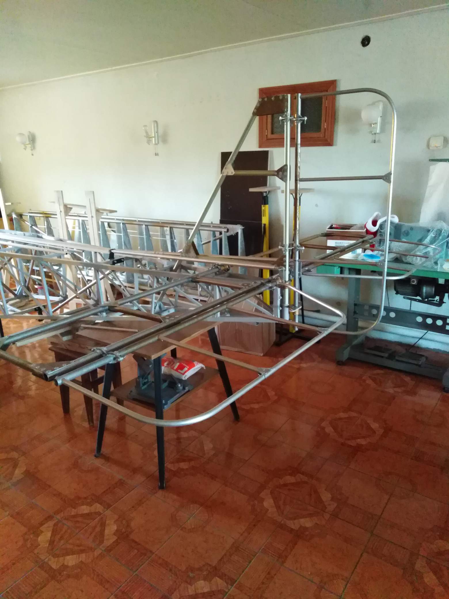

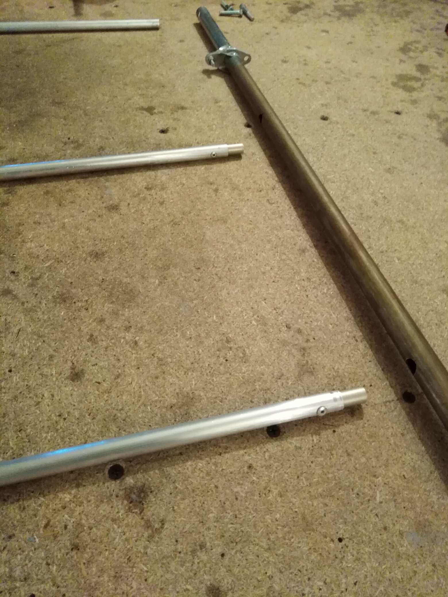

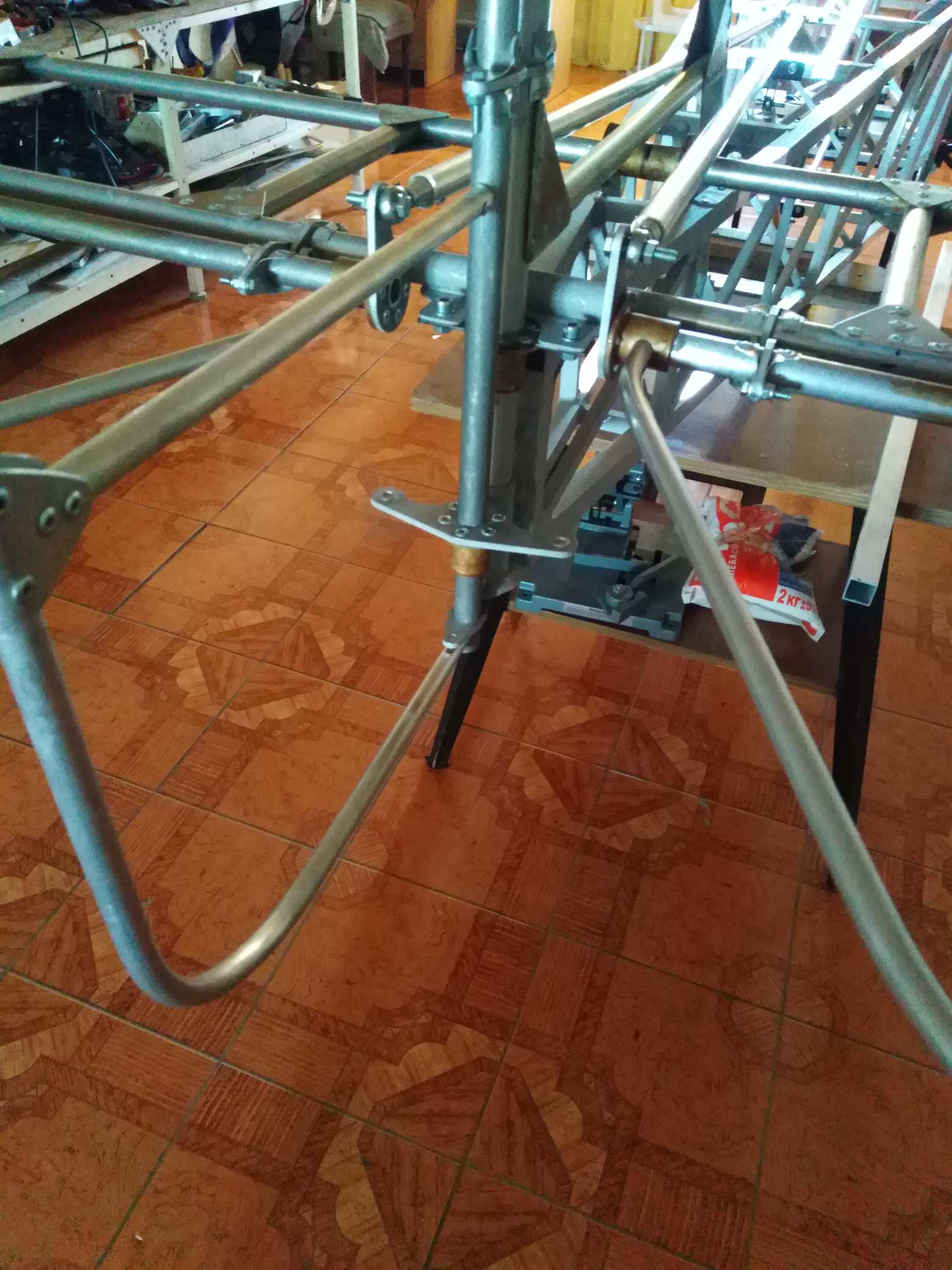

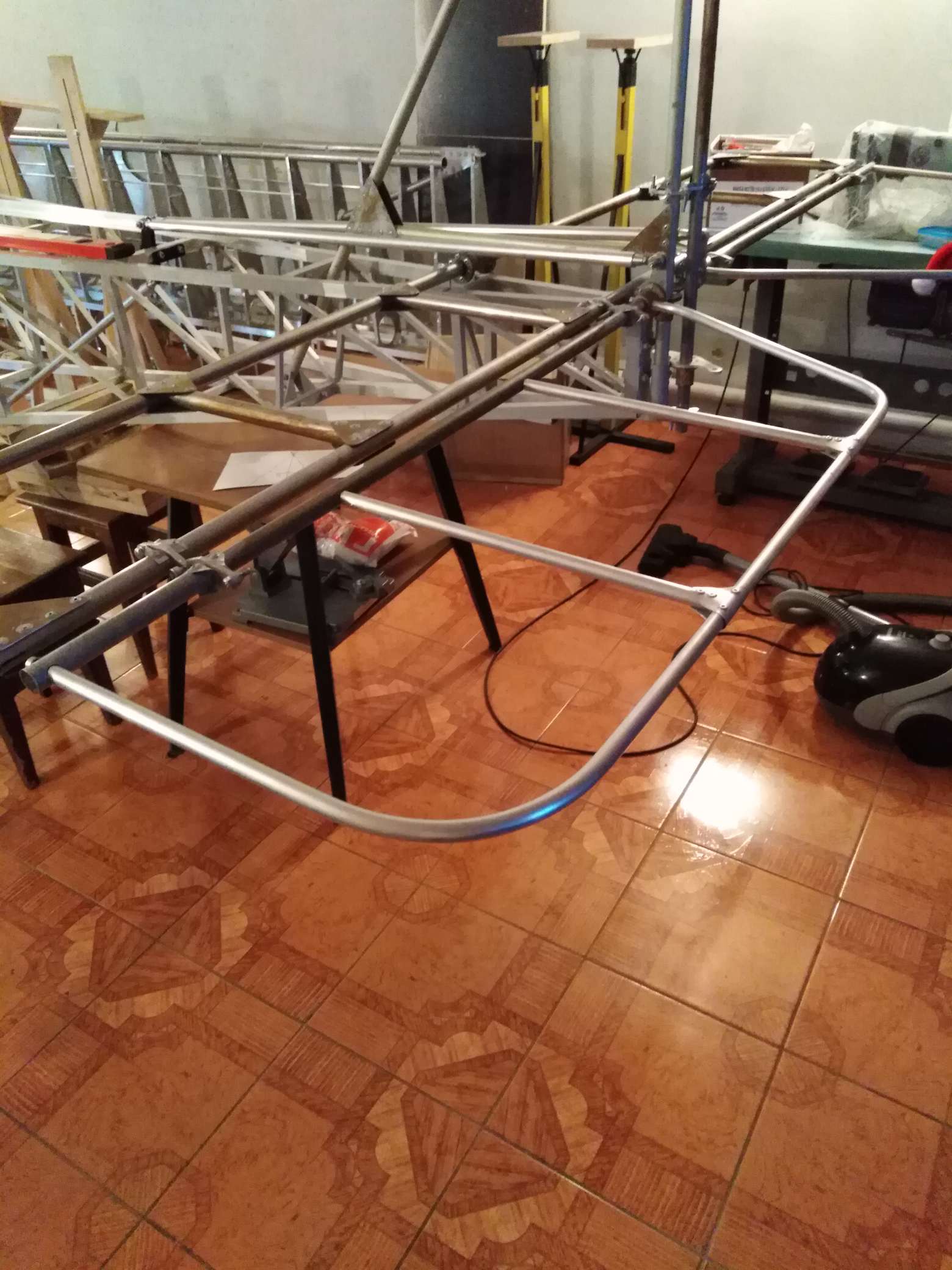

Хвостовое оперение, вес стабилизатора 1620 гр., вес половинки РВ 490 гр., вес РН 485 гр., киль весит 880 гр.
Всё вместе получается 3965 гр. Остаётся обтянуть.

Выходит  капитально,  но  в 115 вряд ли  уложитесь. Карам особо не переживайте все равно  никто  взвешивать не придет........ 😉

С другой стороны на изготовление одной половинки РВ или просто РН уходит не более часа. Специально не засекал, но работаю по вечерам поэтому не больше.
И неужели получилось тяжело, сейчас 4 кг. плюс обтяжка ещё 1 кг., общая масса 5 кг. На эту цифру изначально и выходил, на меньшее не рассчитывал, большего старался не допустить.
Не ищу оправданий, просто интересно.
