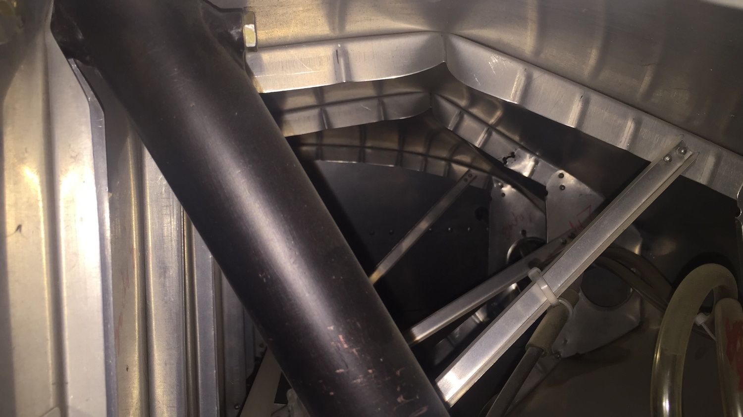

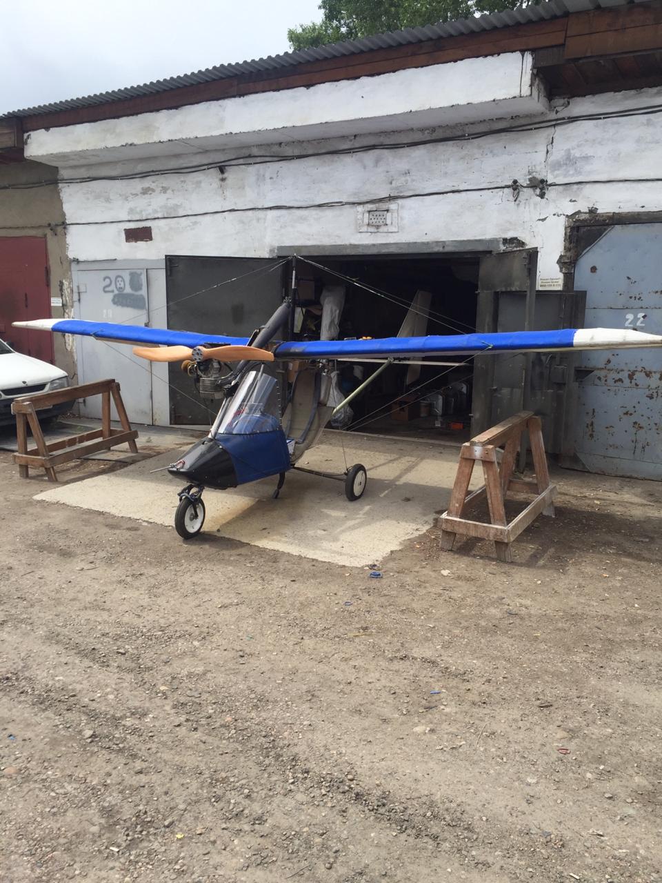

Наконец-то собрал заново самолетик Е-12. Переместил бензобак повыше - из-под задницы пилота ему за голову, заодно исправляет очень неудобную лежачую посадку. Сместил узлы крепления крыла чуть вперед, чтобы не вешать на хвост груз как раньше. В связи с этим переживал, что придется заново изготавливать нижние тросы (они без тендеров), но все обошлось - появилась слабая, менее 1 градуса правильная крутка крыла.
В процессе ремонта небрежно "на пальцах" прикидывал вес пустого самолета и в очередной раз получил большое расхождение ожидаемого и реального результата. Пустой самолет весит 106 кг !!! А ожидал я не более 75 кг! Центровка 29%, причем от массы пилота не зависит. Заполненный бензобак чуть смещает центровку назад до 30%. Взлетный с моими килограммами и бензином около 200 кг, то есть нагрузка на крыло 36 кг/м2 и, соответственно скорость отрыва около 75 км/ч. Осталось причесать конструкцию по мелочи, законтрить незаконтренное, доработать прицеп для перевозки и дождаться погоды. Страшно, аж жуть!😉
В процессе ремонта левой консоли крыла и ее последующей мучительной сборки выскажу свое мнение: никогда не делайте разборное до составных элементов крыло!

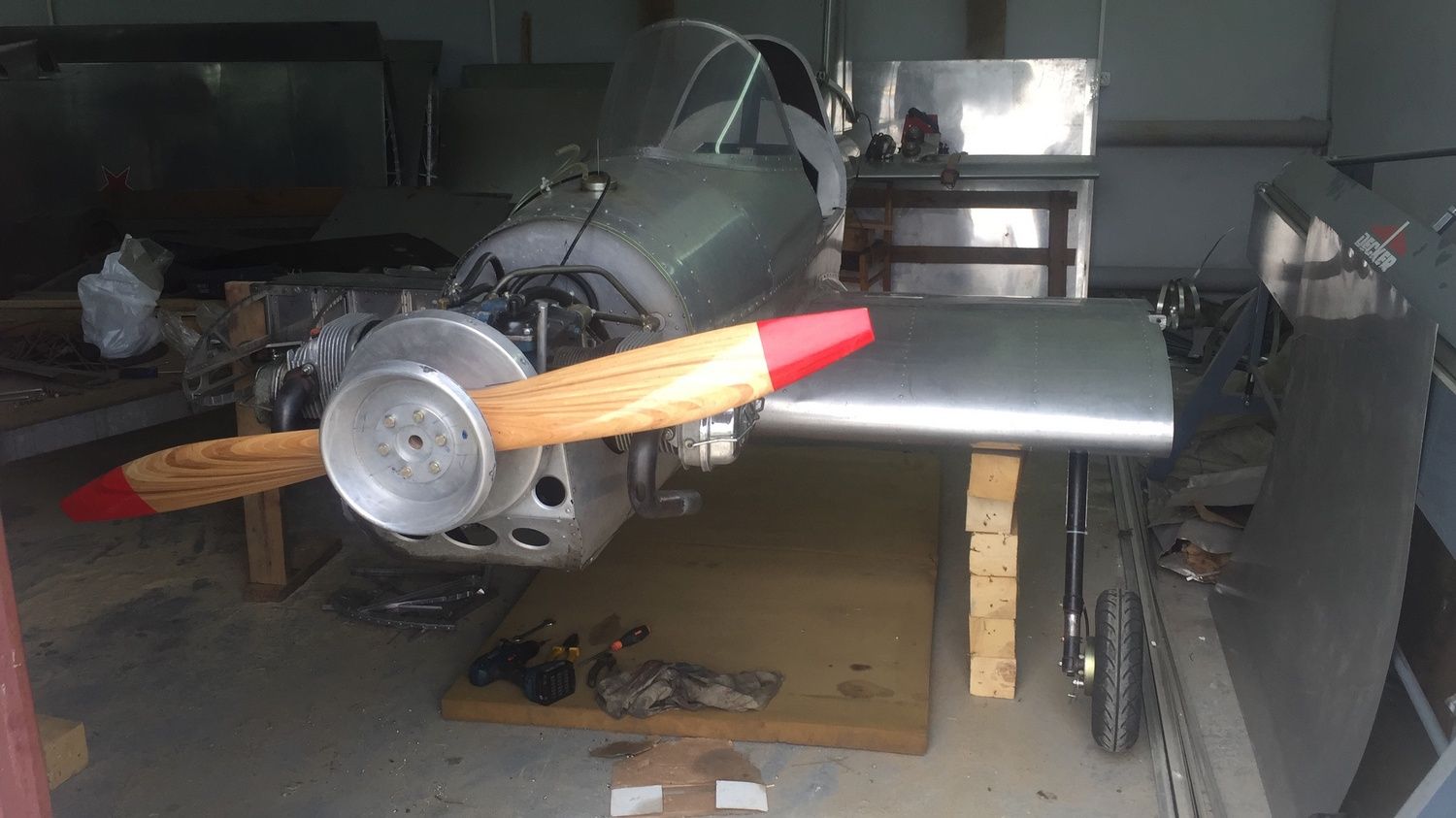

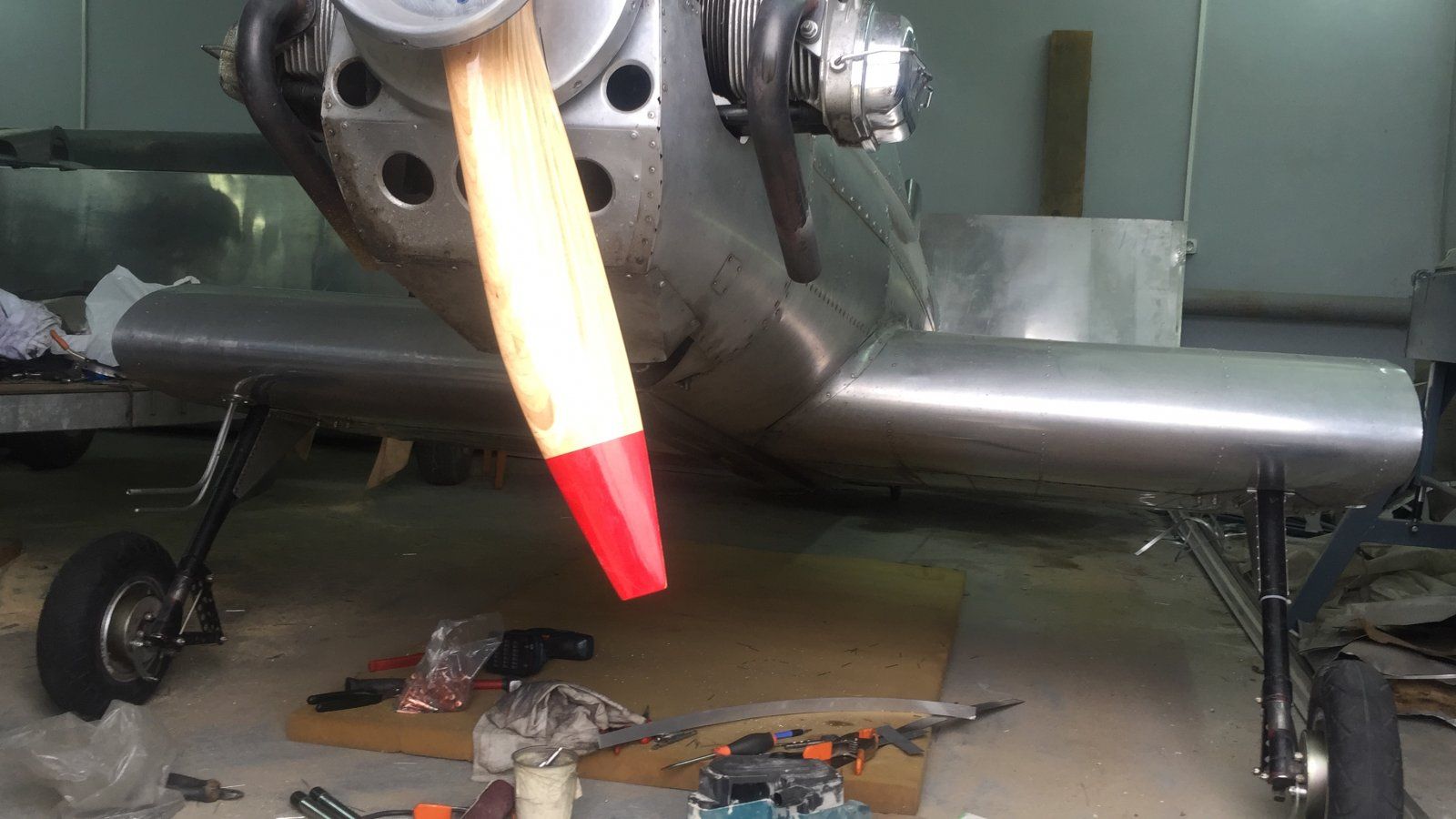

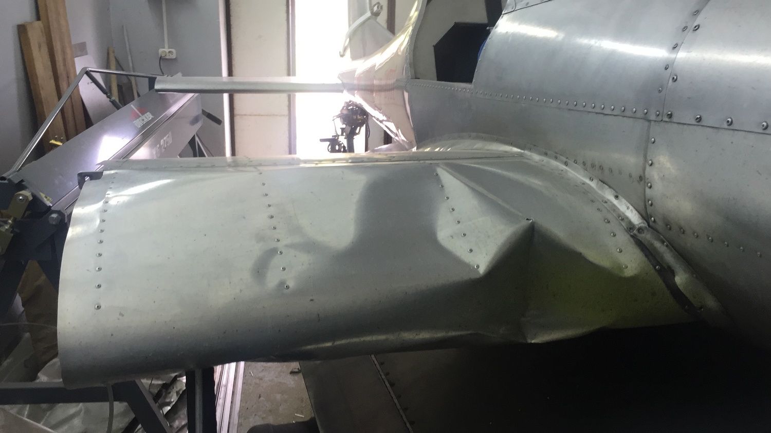

Следуя своему правилу не скрывать никакие происшествия с самолетом сообщаю: Во время крайнего выезда в поле, уже после полетов, случилась неприятность: решили дать попробовать поездить по полосе начинающему, чтобы оценил сложность управления самолетом с хвостовой опорой. В результате заезда сломан винт, помят кок, деформирована обшивка и сломаны нервюры лобика правой части центроплана. Хорошо что у автомобиля с которым произошло столкновение была открыта дверь - ее, кстати, уже починили.
Очень удобны цельно-металлические самолеты для ремонта, по-моему их на порядок легче ремонтировать чем любые другие. На неделе после работы сделал нервюры лобика на замену. Кок за день выправил, отполировал и покрасил (надеюсь увидеть красивый спиральный узор на коке при работе мотора) мой напарник. За вчера демонтировал правую ногу шасси, зализы, поврежденную обшивку лобика и сломанные нервюры, вклепал новые нервюры, выкроил и предварительно примерил новую обшивку. Думаю за день "голосования" ее заклепаю и поставлю самолет опять на колеса. Ну и в выходные выстучу два передних сегмента зализа и установлю их, надеюсь в этому времени придет новый винт со слегка увеличенным шагом, чтобы не перекручивал выше 3600 об/мин. В связи с аварией смог оценить качество нержавеющей оковки на винте из Новосибирска - минимум 0,5 мм толщина, вклеена на совесть - винт в щепки, а оковка на этих щепках еще держится.

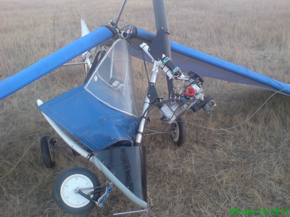

Это из первых вариантов, назвался Е-12Н. Длина консоли чуть меньше 3м, хорда 0,9м, в районе элеронов 1м. А самолет уже отрывался от земли несколько раз, до того как сломался😉
Понятно. Просто, истребитель с парамотором🤪 Крыло б ему по-больше или жёсткое с механизацией, тогда точно истребитель будет
Независимо от того, подниму или нет - крыло однозначно буду делать другое и большей площади.
