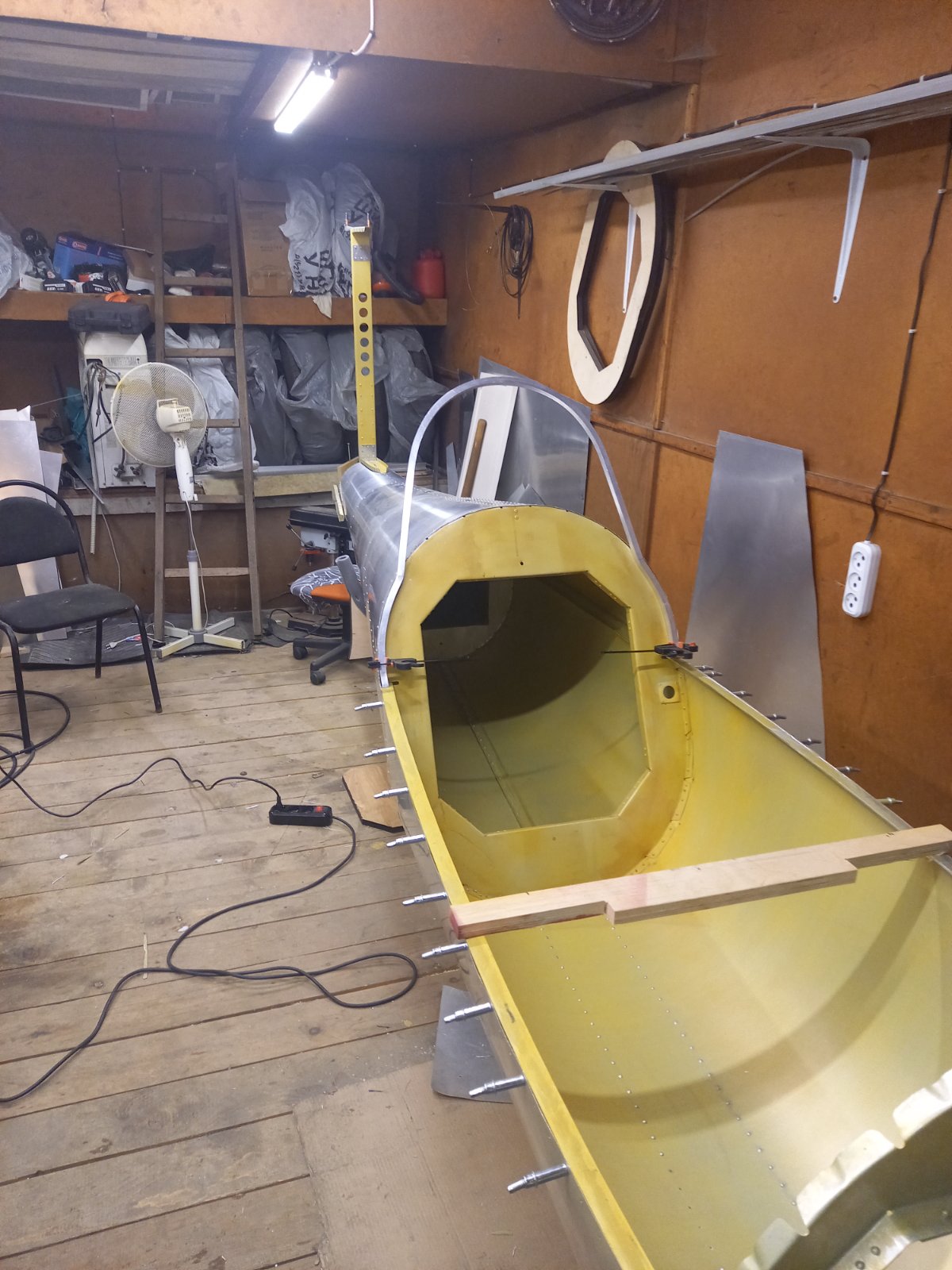

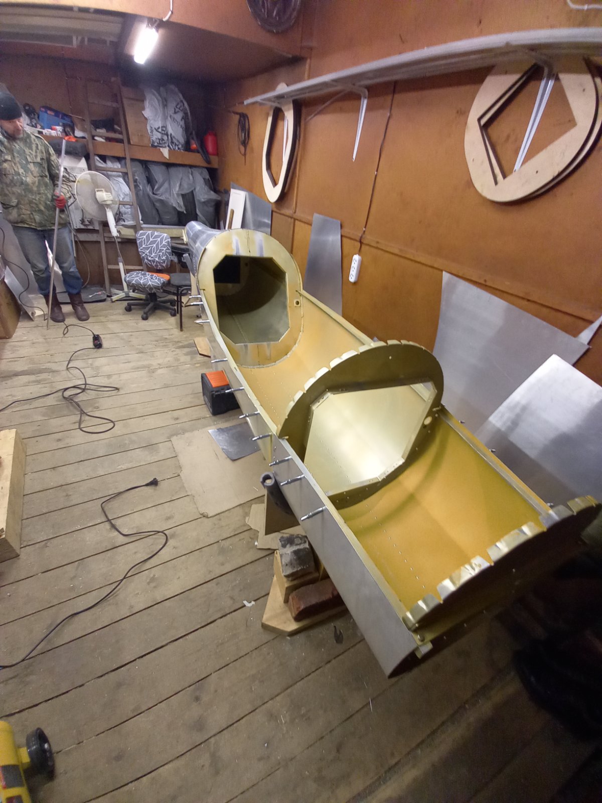

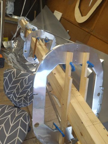

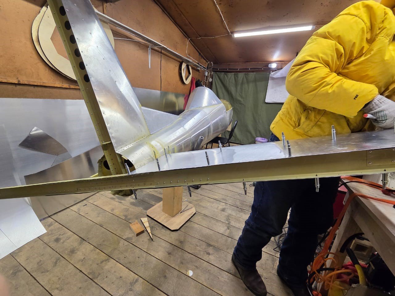

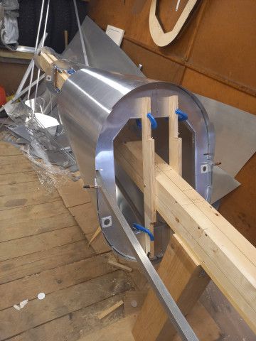

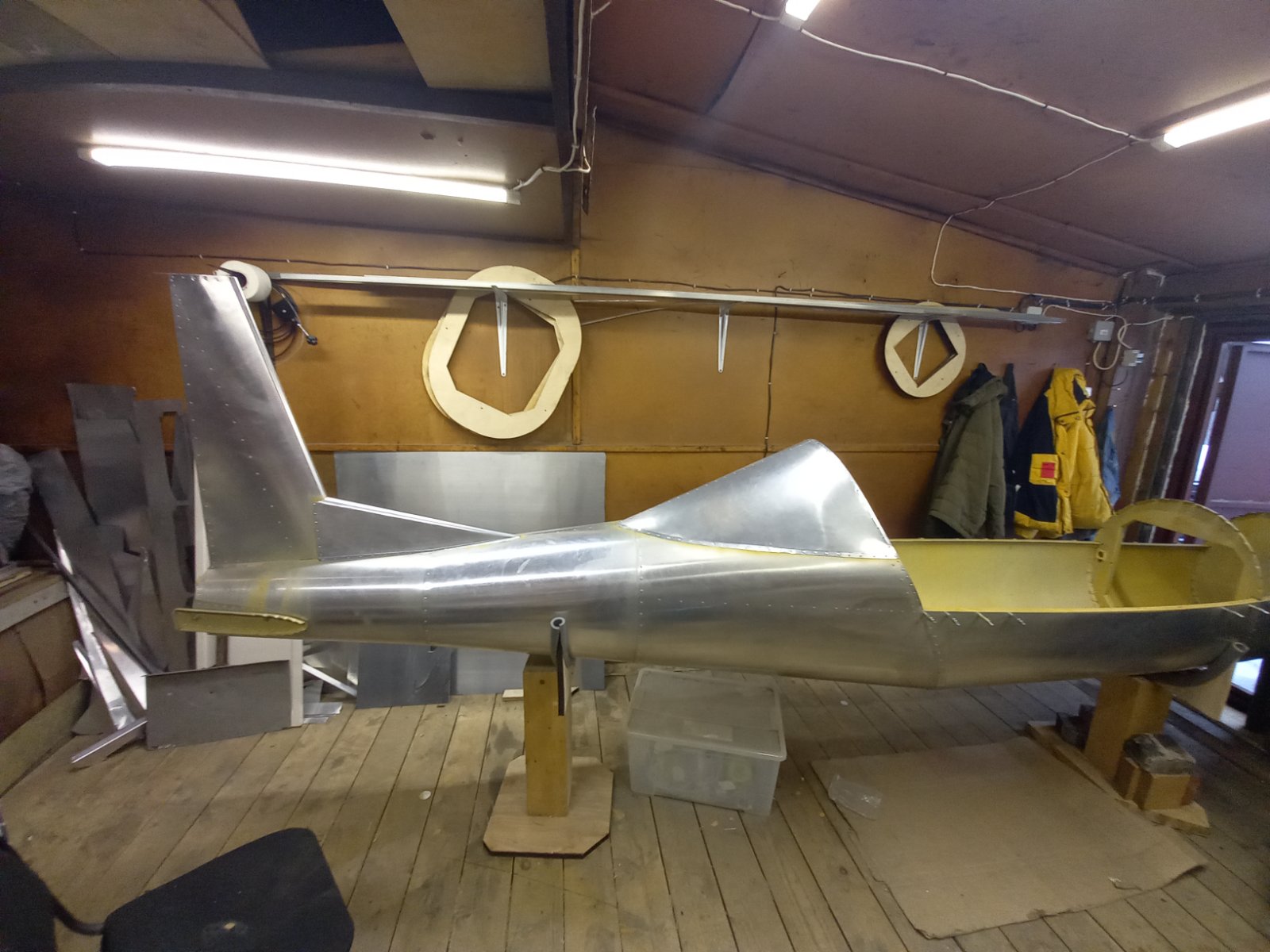

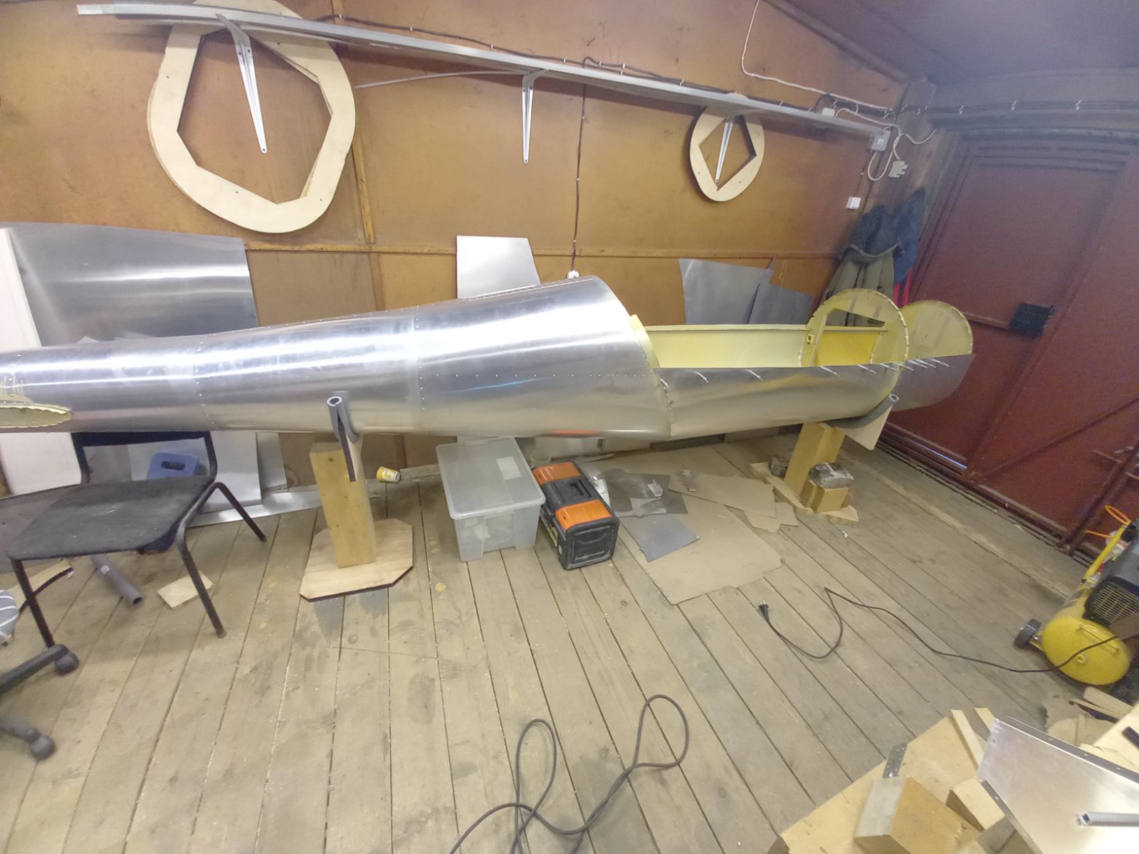

Всем привет!
Этот самолет очень понравился внешне, и еще очень нравится что он алюминиевый. Зимой этого года я занялся нарезкой деталей и фанерных шаблонов на лазере. Вобщем начали строить вдвоем с коллегой, сейчас уже сделан стапель, на нем выставлены шпангоуты, приступаем к обшивке фюзеляжа.

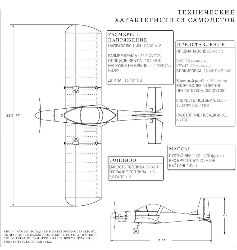

Такое маленькое оперение. Я насчитал Аго-0,25. И данные разнятся, тут размах 6,85 метра, в Википедии 7,6 м( автор ветки пишет о 7,5 м, второй пост на 1 стр). И даже в этой же картинке длина фюзеляжа в тексте 16 футов , на чертеже 17 футов. Где правда?
То же обратил внимание что на всех американских самолетах маленькое оперение Аго порядка 0,25 а у нас требуется 0,5. Почему так не понятно, возможно не летают на штопор, хотя вряд ли. Может уважаемый Лапшин прояснит ситуацию.
Думается следующее: если центр давления на профиле не гуляет/ гуляет незначительно и совпадает с центром тяжести самолёта, то например если ветер поддул снизу, подъёмная силы крыла увеличилась, но она момент никакой создавать не будет/ или будет очень мал. Но ветер поддул и под оперенин и также увеличил его подъёмную силу, но так как оно находится далеко от цт,то от него будет момент ( восстанавливающий) . Поэтому если центр давления и центровка совпадают, то момент оперения должен быть меньше, чем в ситуации когда цд крыла и цт имеют больший разнос, а соответственно и восстанавливающий момент от оперения потребуется больше , так как ему надо пересилить момент от крыла. Тут конечно логичнее и удлинение оперения сделать больше и профилировку лучше применить, но удлинение должно быть таким, чтобы оперение раньше крыла не сорвалось. А профилировка хорошо. Симметричная. У меня где то лежит вырезка из старого журнала АОН с множеством самодельных самолётов ХАИ ( честно говоря даже не знал некоторые раньше), так почти у всех мизерные Аго
0,5 не требуется, а рекомендуется! Параметр Аго не учитывает удлинения оперения, который влияет на его эффективность. Проектируя тщательно, следует мостроить зависимости Аго от Хт по условиям обеспечения запаса стат. устойчивости и балансировки на посадке. И тогда уже выбрать Аго и диапазон центровок окончательно.
Аго=0,5 как бы гарантирует, что будет нормально и то и другое.
В общем совершенно случая , листая личный архив по другому поводу, наткнулся на чертежи этого самолёта . Склероз рановато подкатил, не помню даже откуда они у меня появились. Размах в общем 7.5 м. А размер оперения действительно мизерный
Интересно б увидеть такую методику расчёта по американской книжке по типу нашей "Самолёты строим сами"В. Кондратьева и Яснопольакого. Ведь некоторые номограмы Кондратьев брал с ихней книги, помнится номограмы и схемы с обсолютно в таком же исполнени только на английском. Думается там будет описана методика расчёта именно как на Круизёре и МиниХаймаксах... Ссылочку б кто скинул? Нужно провести эти расчёты, для проверки....

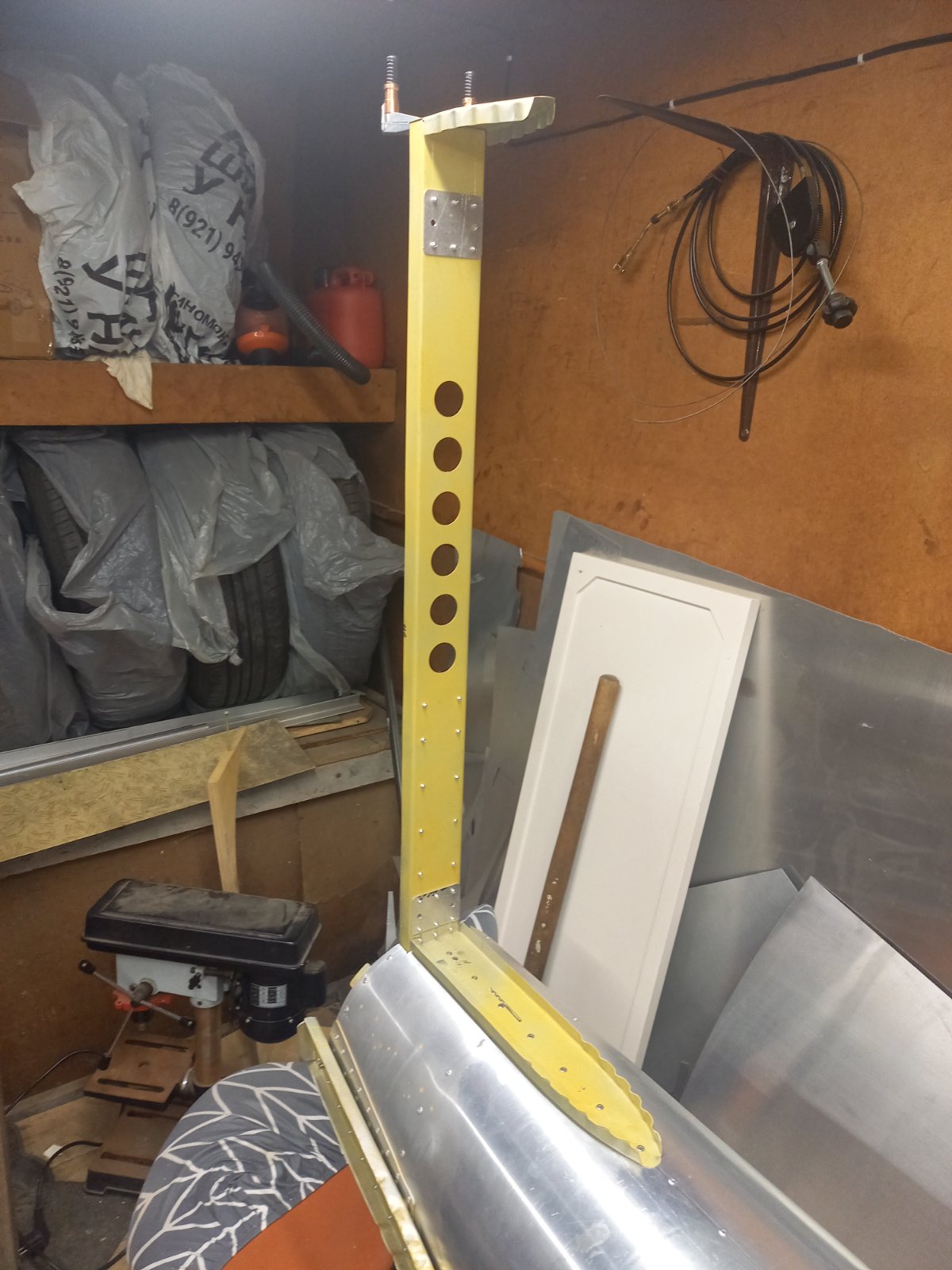

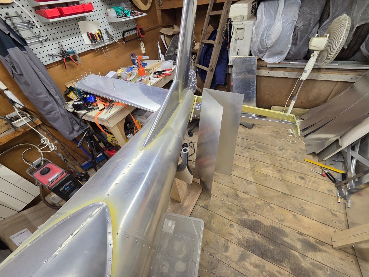

Делаем стабилизатор
    175,9 КБ · Просмотры: 519
    220 КБ · Просмотры: 509
