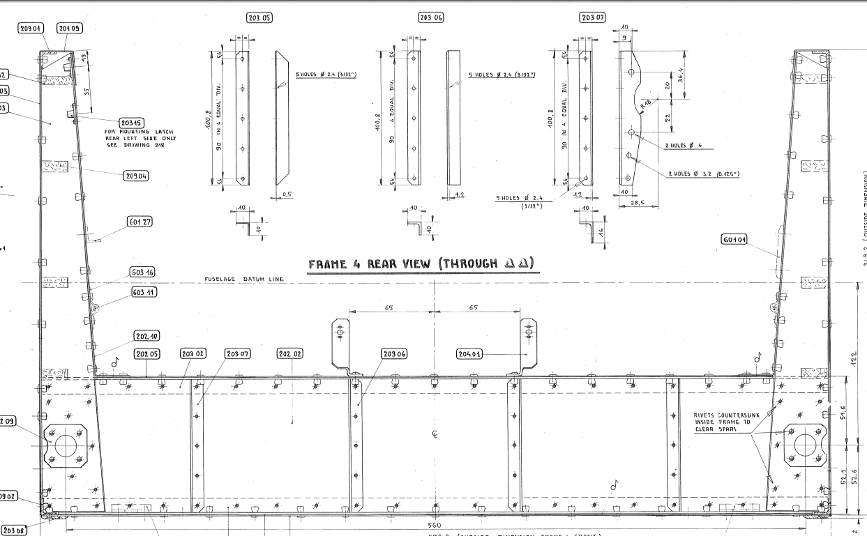

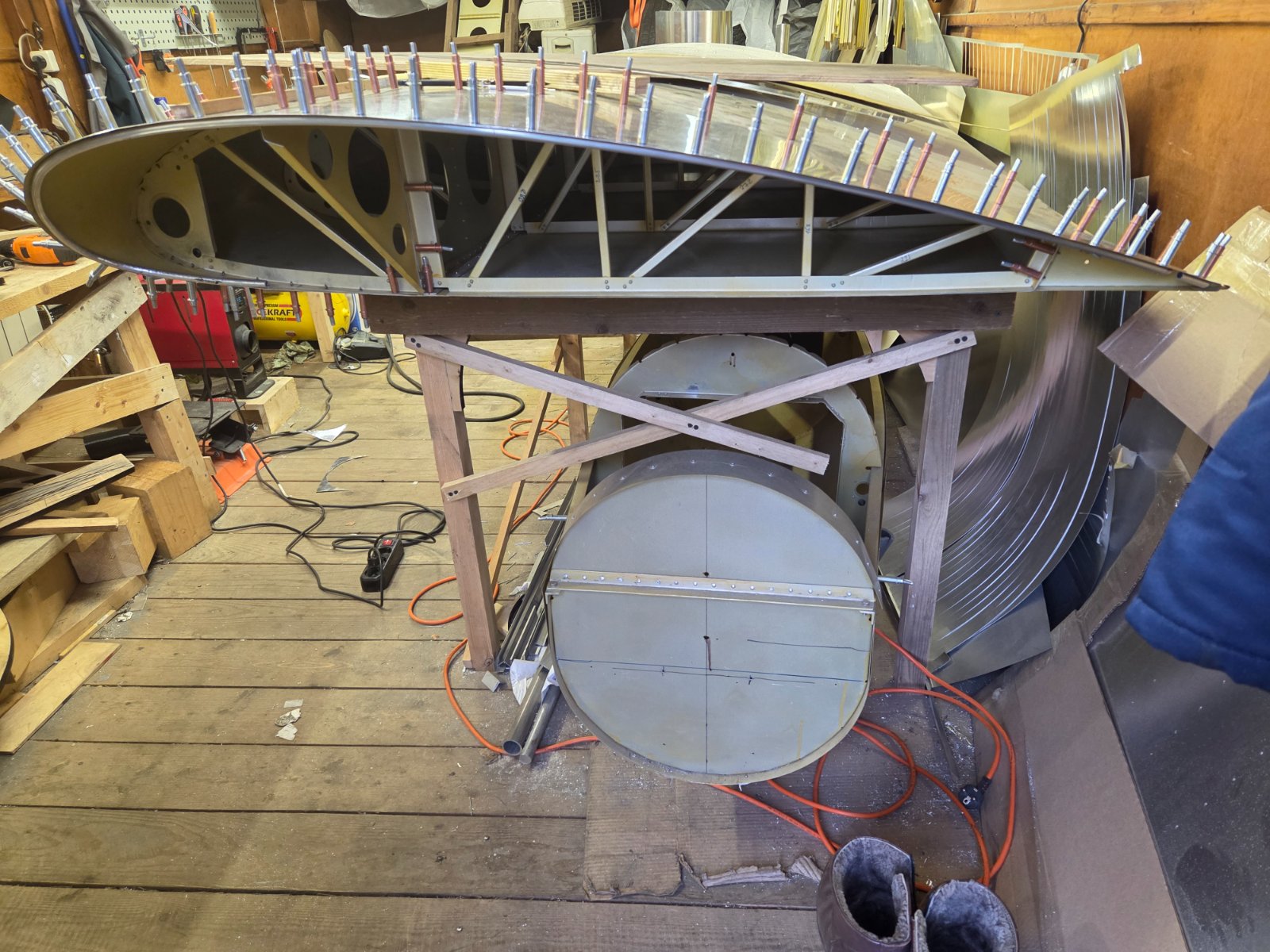

Это-школа авиаконструирования, неведомая Джонам Сранчо. 🙂 Отверстия в стенках лонжерона без отбортовок-тоже не есть гут!
Ну ну. Только почему то Цессн и Паперов и прочих Бичкрафтов полмиллиона летает.
Известно почему. И их разработчики тоже эту школу прошли. И когда в чертежи Коломбана гляжу, она тоже сразу видна!

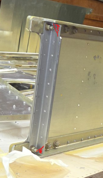

При изучении чертежей в свое время обратил внимание на то, что на уголках не снимаются фаски. Нагрузку углы не держат никакую, мешают крутить болты или клепать, ну и массу лишнюю добавляют. Рекомендую срезать их под 45.
Отступите 7 мм от основания профиля и делайте фаску. Отрезаемая часть профиля не нагруженна совсем.
