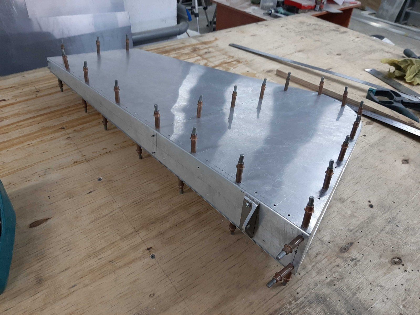

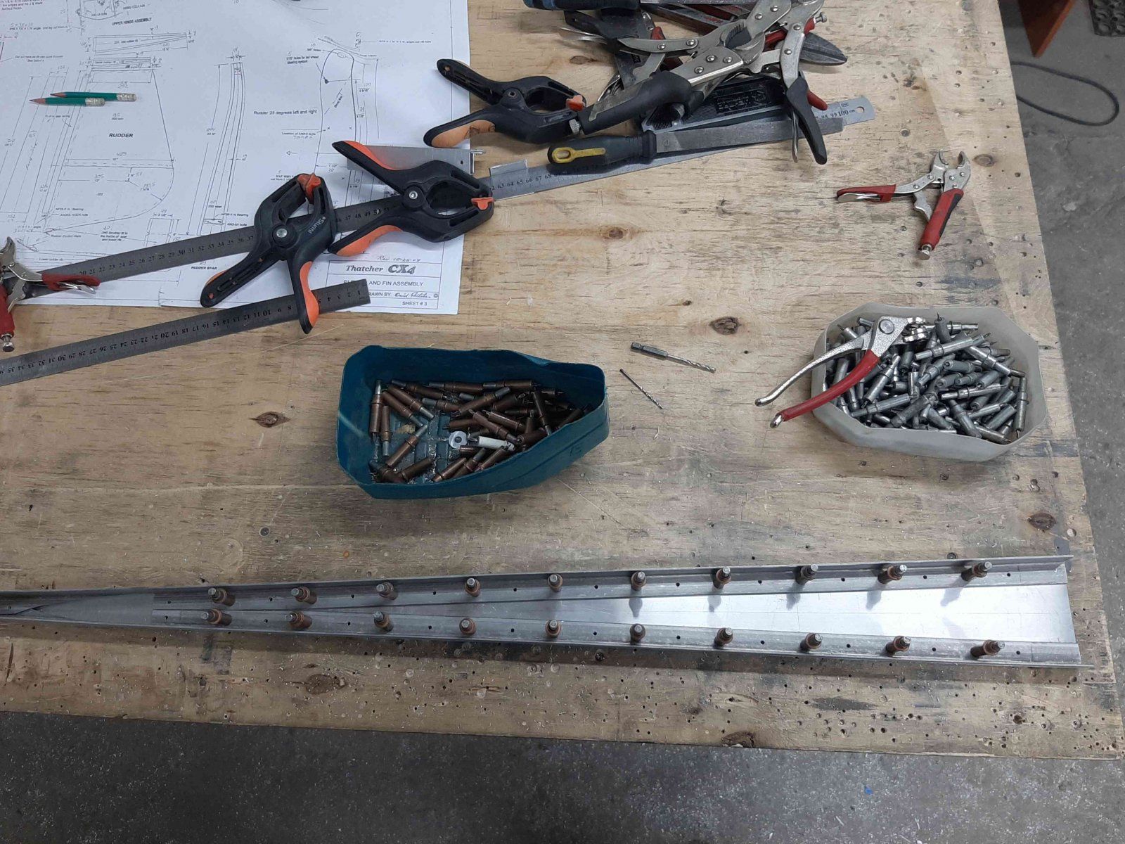

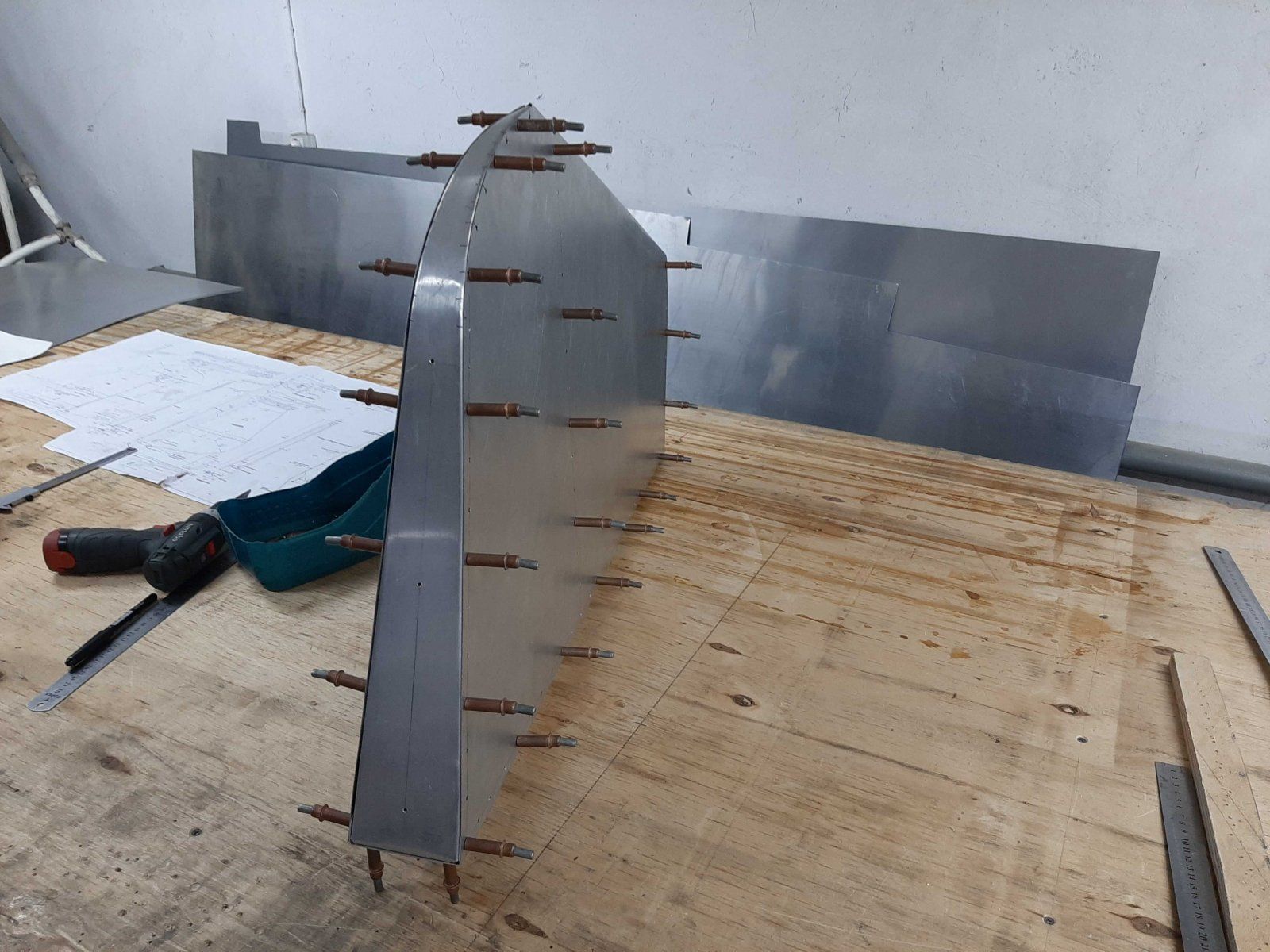

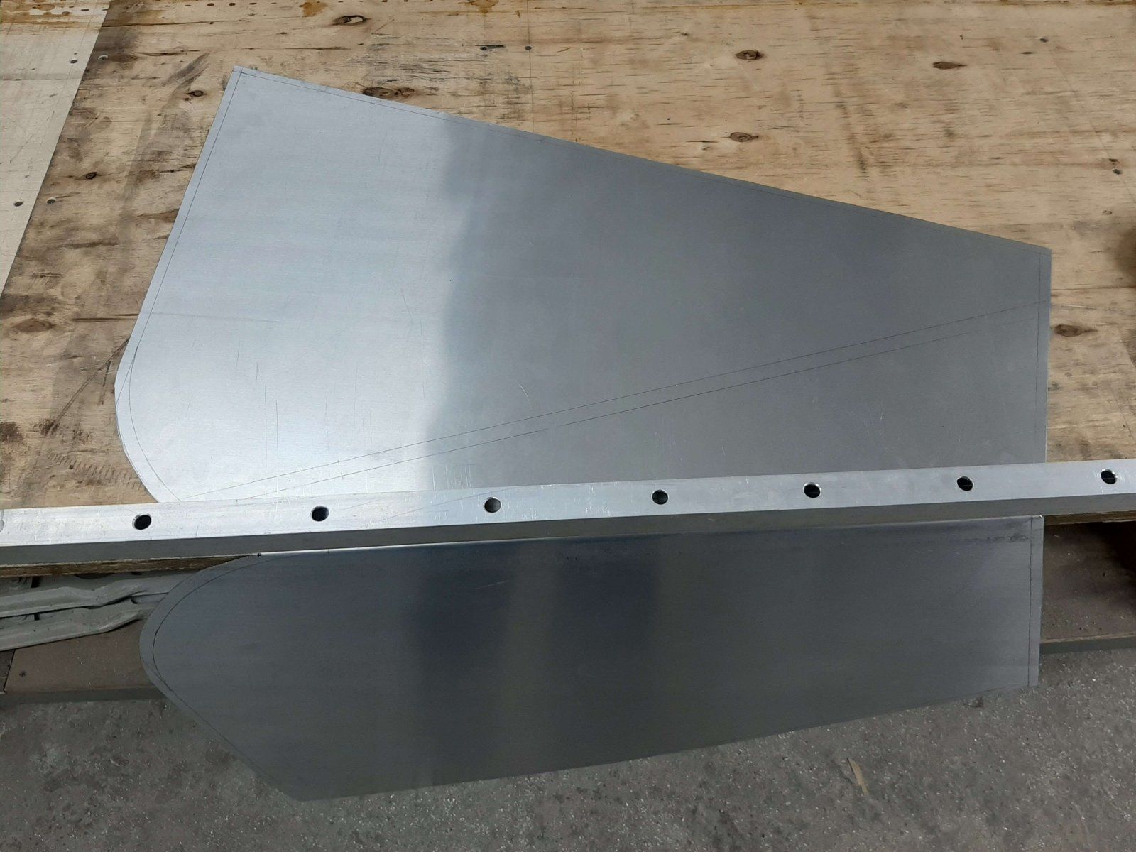

Как говорил мой шев: "дабы не было звиздежу делай все по чертежу" дедушка Тетчер явно не дурак раз смог спроектировать такой самолёт. И он, смею напомнить, испытан нагружением на 3.7 и 5.8G причём не только крыло, но и оперение, включая киль, фото есть на сайте. Тут ещё надо понимать что непревышаемая скорость у него 250 км/час, это важно.Сергей все здорово, но на мой взгляд:
уголки на поясах лонжерона с очень большим запасом прочности(наверное 20х20, я бы поставил 10х10. У тебя обшивка ведь тоже в работе.
заклепки на стенке лонжерона и поясах расположены с большим шагом, 25мм было бы в самый раз.
ты клепаешь из руского Д-16. нужно его как минимум грунтовать как нервюры,так и обшивку изнутри.
я смотрю ты особенно не беспокоишься о весе ?
Не прими за учение ,просто мое мнение.

Очень положительный результат даёт двухсторонний скотч. Любой самый не дорогой. И где то даже избавляет от клико. Я в обще работаю без клико.Прошиваем одну половину стабилизатора
