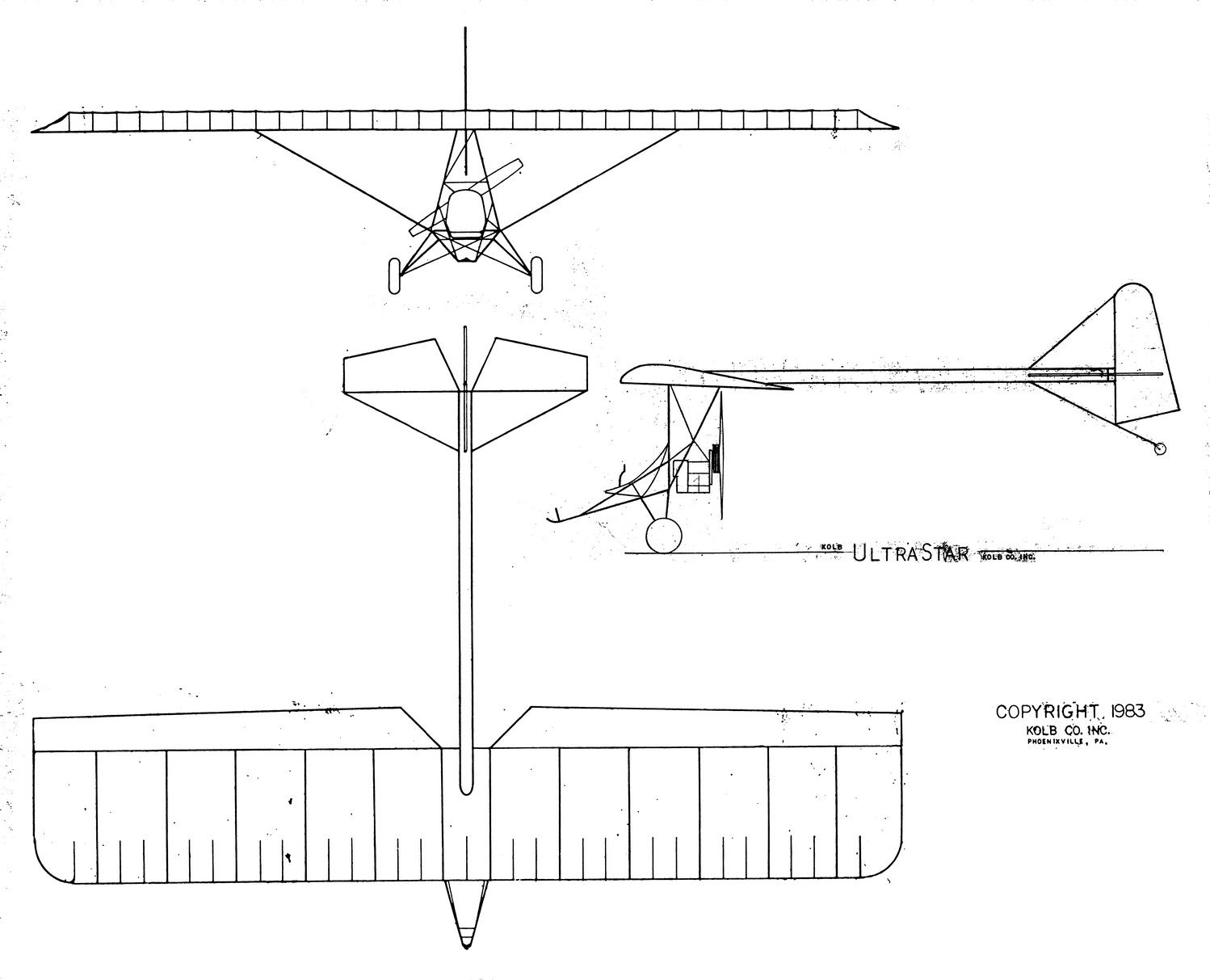

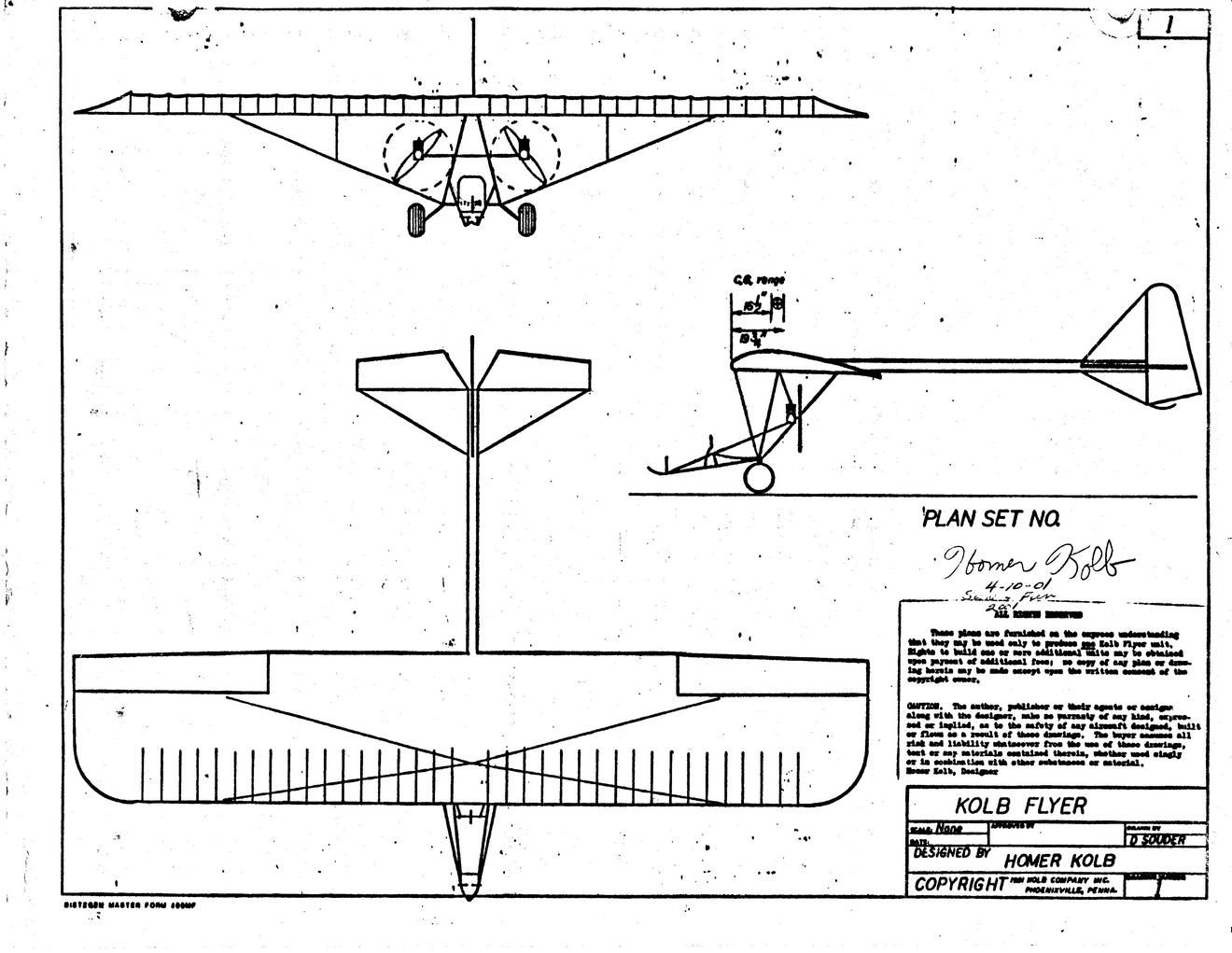

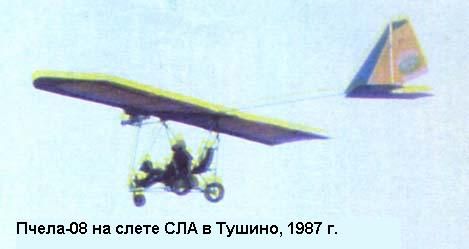

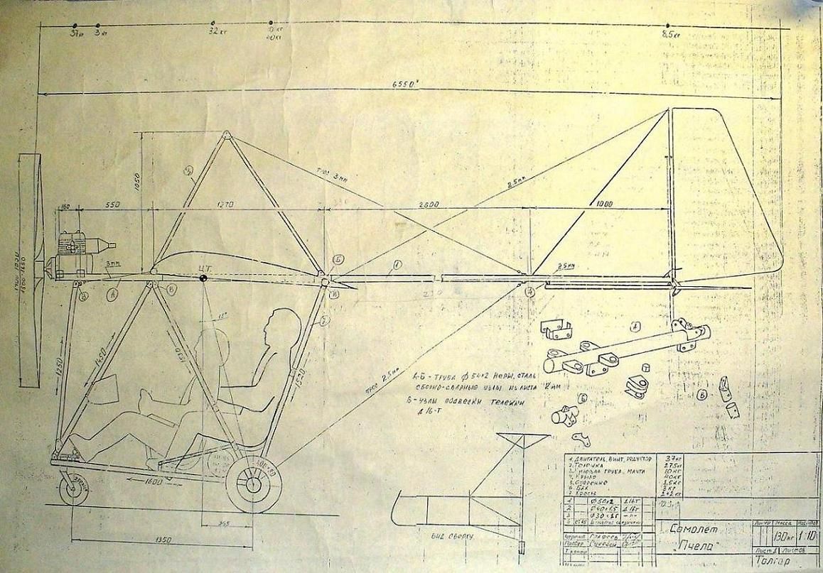

Решение делать простейший ультралайт-думаю правильное. Но нужно избавить себя от проблем. Кольб "Флайер" (Летун) избавит от больших проблем с лонжеронными трубами. Также можно вспомнить и аэроплан вашего земляка из Талгара (кажись)-"Пчела-08".Он реально летал и даже типа 2-х местный! 😉
    13,6 КБ · Просмотры: 155
    185,6 КБ · Просмотры: 187

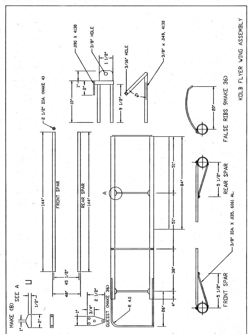

У Летуна-лонжероны (передний и задний) из труб небольшого диаметра,которые несложно купить, в отличие от тонкостенной трубы диаметра 100...120 мм.
нашел летуна на рекомендованном ранее сайте, скачать не смог 🙁 нет линка..
Похоже,что те, и это 1-моторный вариант Флайера! ;D
