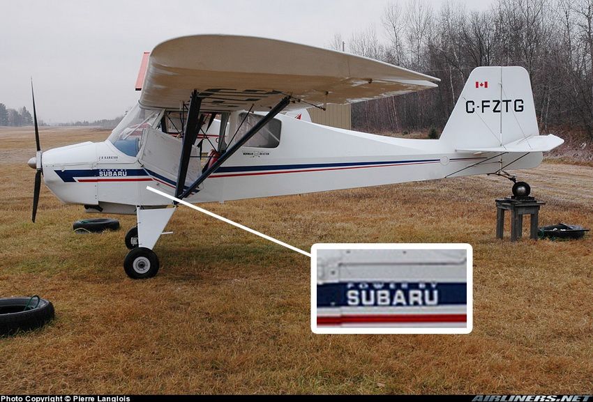

В моем распоряжении три модели двигателей Субару EJ20, EJ22, EJ25 осталось дело за [highlight]"[/highlight]малым[highlight]"[/highlight], а это найти подходящий аппарат. Двухместный, металлической конструкции, высокоплан, хорошо управляемый. НО главным требованием является, неизменность чертежей, то есть выбрать такую машину, которая подходит под данные двс без больших переделок и возможности перегрузки носа.
Может кто что подскажет по этому поводу  :question :🙂
Из понравившихся это скайренджер (правда конструкция крыла смущает, да и отзывы о нем весьма противоречивы), Пайпер нахожу интересным, но сложнее (жаль тока что рядное расположение),  CH701 ну и J6 Karatoo о котором я пока ничего не знаю толком кроме того что на него вроде можно ставить субару.

Ерунды не говорите. Даже если Вы мотор найдете на помойке, Вам понадобится редуктор, который стОит денег, винт украинский который (если мне не изменяет память) стОит 300-400 евро, тюнинговый радиатор от хонды (иначе станете завсягдатаем тем по охлаждению Субары). А еще какие-нть мозги Янтарь, прошивки/перепрошивки...

Редуктор изготовят на заводе из любого материала (предложи как не странно титан :STUPID) и абсолютно бесплатно. Нужен ли он, есть мнение (не мое), что можно обойтись, поглядим.. Винт купим это не проблема. Так же можно изготовить самому с моим опытом работы с деревом это вполне реально.
[highlight] А еще какие-нть мозги Янтарь, прошивки/перепрошивки...[/highlight]
Можно и январь готовый прикупить, а можно и на родных мозгах (впрочем это мелочи которыми будет заниматься товарищ моторист).

Я эксплуатирую двигатели Субару более двух лет. Не знаю проблем с перегревом. На первом двигателе стоял радиатор от Оки двигатель 2,2. Сейчас двигатель 253 радиатор жиговский по моему нива. Нет проблем. Редуктор не ставлю в обще. Мозг родной основная проблема нет схем. Но если свой мозг есть то можно разобраться. А при наличии опыта в обще без проблем. Да конечно чем дальше в лес тем больше дров. Наличие иммобилайзера и прочая унификация мозга создаёт некоторые проблемы. Но я нашёл парня он знает как избавиться от иммобилайзера. Пока я стараюсь брать мозг от без иммобилайзерных машин. И даже не имея схемы собрать проводку не сложно просто не нужно торопиться кастрировать проводку. для начала нужно взять полностью пучёк проводов от двух разъёмов на двигателе расупонить их и проследить путь проводов от этих пучкоув до мозга и педали газа. Затем укоротить каждый провод до нужного размера соединяя сразу чтобы не потерять связи. Или маркировать. Затем вам остаётся запитать мозг. Это тоже просто. Находите линию от главного реле как правило 2 коричневых реле  рядом с ними 2чёрных коричневые и есть питание мозга чёрные же одно реле топливного насоса второе подогрев лямбды. Реле топливного насоса сидит на линии резервной. Её не теряйте она питает мозг в дежурном режиме иначе все самонастройки мозга будут обнуляться после выключения зажигания.  Есть ещё тонкости в которых я пока не твёрдо уверен по тому не описываю. Да сохраните разъём ОБИДИ и концы самодиагностики очень помогают. А при наличии сканера китайского можно организовать хороший контроль двигателя это и обороты, расход топлива, температура и много другого такие параметры как коррекция топлива. В общем учите матчасть 🙂

Внимательно почитал Вас, а так же некоторых в теме... Мое мнение - не построите Вы самолет с таким подходом. Что-то подлётывающее от доработки к доработке, безусловно, получится, и даже, может быть, какого-нть сумасшедшего, кто в ЭТО полезет для испытаний найдёте, но... летать ЭТО не будет. Вам предложен самый простой, успешный, безопасный и ДЕШЕВЫЙ путь к мечте. Вы выбрали самый дорогой - поверьте мне, все эти Ваши эксперименты влетят Вам в копеечку и когда сумма затрат вплотную подберется к стоимости О-200, вы, стиснув зубы, упорно будете биться головой в эту автоконверсию, пытаясь выжать из мотора то, что он выдать не в состоянии. Разговоры о титановом редукторе с какого-то завода меня вообще расстраивают. В стране два-три человека занимаются изготовлением редукторов много лет. Ведут сопровождение, статистику, поддержку. Я эксплуатировал 3 субаруредуктора от 2х производителей. Один развалился после отрыва в наборе. Люди живы, самолет в дрова - чудо. Один отправлял на обслуживание, мне его бесплатно сменили на более новую модель. Когда я слышу такой разговор "да чё там, редуктор", я разворачиваюсь и ухожу молча. Финалом будет как-то летающий вокруг площадки агрегат, летом с пассажиром 1-1.5 м/с, постоянная борьба с передней центровкой, ну а про STOL полеты я вообще говорить не буду.
