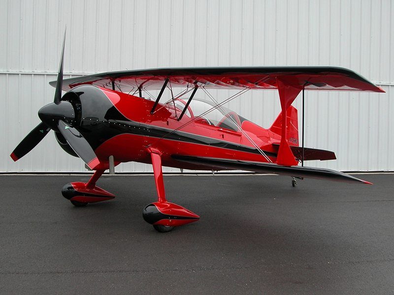

...если "питтс "начнем строить ,разумеется пообщаемся..  8)...мы с IB будем делиться своими достижениями,и конечно же испрашивать советов..
Я бы,честно говоря,- с М-14П Питтс строить не стал бы. Типоразмеры двигателя имотора отличаются существенно:поэтому согласовать их - задача непростая;именно поэтому приведенные на картинках,образцы и не прозвучали.
Иными словами,компоновка пилотажного биплана,по делу,должна и строиться вокруг М-14 - а не наоборот.
Понятно,что в этом случае необходимо знание некоторых основ,чтобы,с одной стороны,не рисковать неоправданно,а с другой - не сделать из самолета этакий броненосец,способный возить лишь себя "блинчиком".
Если же пытаться построить дееспособный аппарат,не затрачивая особых интеллектуальных ресурсов - действительно правильнее точно скопировать один из существующих прототипов.

Довелось мне общатся с Куртисом Питтсом, в Маями,за два года до его смерти.Летали на планере даже вместе.Приинтереснеший человек,очень ему Су нравился,но по его же словам,он больше на бипланах "помешан". О Питтс-12 он рассказал следующее:разработал он его специально под М-14 а не наоборот
А я разве утерждал обратное?Помнится,мое мнение сотояло в том,что для М-14 самолет стоит перепроектировать в корне - если есть возможности грамотно посчитать измененную конструкцию.При отсутствии же такой возможности следовало бы воспользоватья готовыми решениями сделавших такую работу до Вас.Вот Куртисс Питтс и прошел по первому пути.,
Джим Кимбалл впоследствии поставил на Питтс-12 IO-540 Lycoming в надежде получить выше скорость- скорость не получил и все данные ухудшелись.
А это и неудивительно:именно так должно и получаться.
Размеры, профиль крыла да и много всего- совершенно отличаются от Питтс S1 ,S2.Из личных впечатлений -гораздо лучше летает чем Питтс-S2,Сергей Боряк -того же мнения.

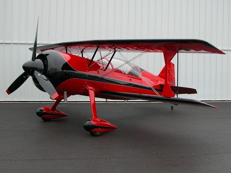

Отличия прекрсно видны на фото - хотя и не все и неподробно.Вот,что мне не сосем понравилось на Питтс-12 - это,на мой взгляд,слишком вынесенная вперед,силовая установка,что,в итоге,увеличило общую длину самолета и момент инерции вдоль осей Y и Z.Кроме того,самолет-биплан со звездным мотором достаточно большого диаметра с более коротким носом выглядел бы гармоничнее;кроме того,вес фюзеляжа снизился бы.Стреловидноть верхнего крыла,по-моему,также никому даром не нужна - оба прямых крыла были бы просто лучше вовсех отношениях,не исключая и обзора.

Впервые увидев Pitts с Lycoming, именно так и подумал - на его месте логичнее смотрелся бы радиальный двигатель - уж очень фюзеляж под него настроен. 🙂
