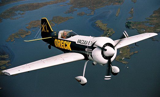

То-то я смотрел, что-то знакомое в этом аппарате! Снято в Аль Айне (Эмираты), январь 2005-го на пилотажных соревнованиях ФАИ.
Тогда действительно, Кайрис зажигал на этом аппарате не по децки. Однако в этом году он в Аль Айне уже летал на Су-26.
http://www.airliners.net/open.file/992653/M/
А начто Юке такое безобразное крыло? "Он не сумел сделаать красиво и потому сделал богато"?
Капот и фюзеляж с повторением ошибок 70-летней давности?
Странно это.
На самом деле,основным достоинством Юки (Акробата в девичестве) является его высокое весовое совершенство.Крыло шедевром аэродинамической мысли не является,равно как и фюзеляж:именно поэтому пришлось довольно долго доводить самолет до уровня спортивного снаряда - и это сделать  общем,удалось,хотя и уперлись в невозможность проведения всех нужных мероприятий на том же борту.
А капот самолета свои функции выполняет блестяще - лучше,чем на каком-либо ино типе с М-14.
  Отается добавить,чтобы вновь не заподозрили в воровстве конструкций,что самолет "Акробат" был спроектирован под руководством Главного Конструктора ОСКБЭС МАИ,К.М.Жидовецкого,возглавлявшего КБ вплоть до своей смерти - я стал работать там лишь за два года до этого.Акробат и был передан Юргису с целью по возможности устранить его недостатки и на основе этого понять направление дальнейшего совершенствования акробатической техники.
И эта задача выполнена:мы получили нужную информацию,а Кайрис получил уникальны самолет.Нечастые выступления на нем и обусловлены желанием Юргиса поберечь ресурс.

А зачем тогда такой фюзеляж?
Кроме того,нижнее крыло следовало бы сделать чисто нижним,а не почти средним,как на Су-26.
