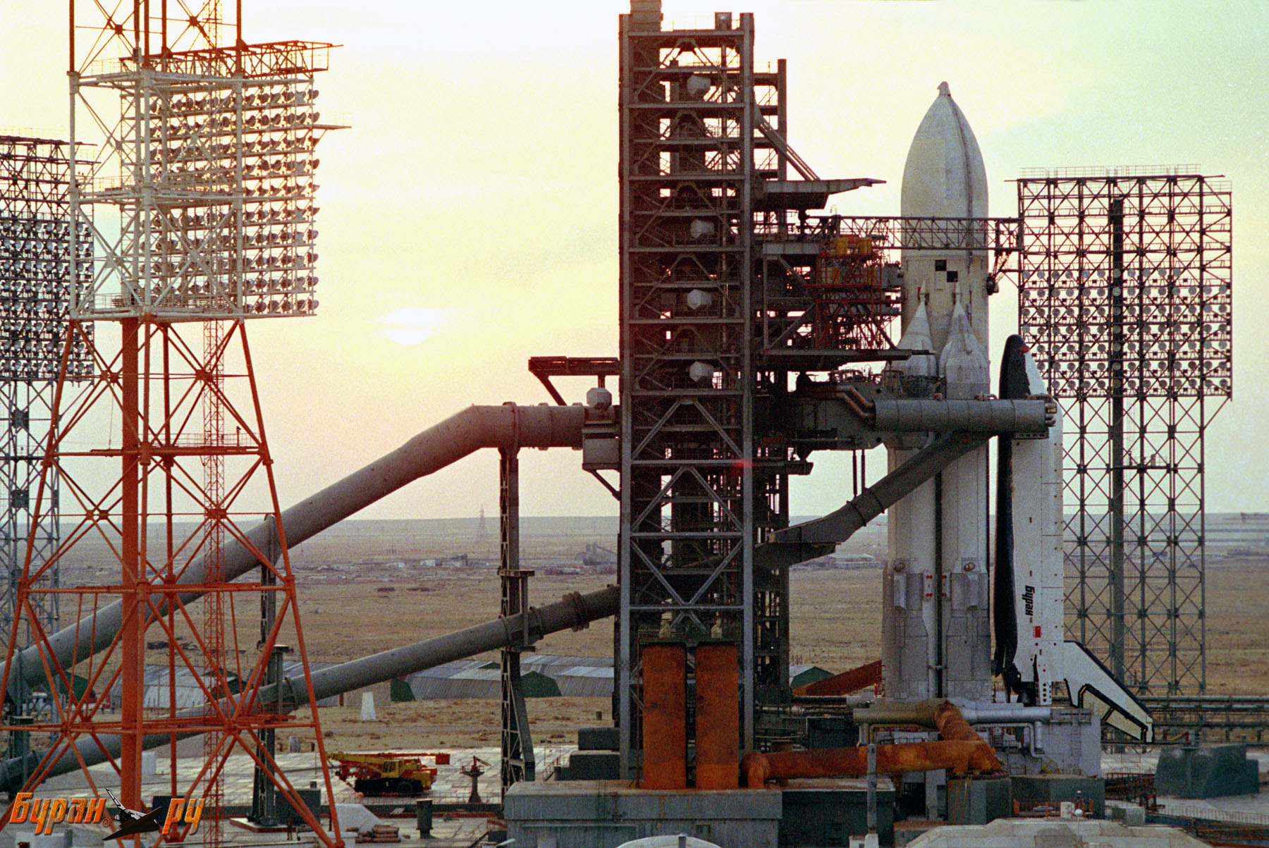

Вот на прикол набрел тут http://www.buran.ru/images/jpg/bbur3.jpg
Рассматривая любую фотографию старта можно увидеть наряду с конструкциями вертикального вида (агрегаты, с которых к пакету подводятся площадки обслуживания) конструкцию в виде двух наклонных труб примерно 2 м диаметра, начинающихся от одного из агрегатов и уходящих куда-то под землю. Это и есть система доставки экипажа к люку "Бурана" (верхняя труба) и система экстренной эвакуации экипажа (нижняя труба). Глубоко под землей эти "трубы" заведены в единое сооружение, предназначенное для маневров экипажа.
    Система погрузки представляет собой нечто, похожее на фуникулер и на поезд американских горок. Два ряда сидений очень напоминающих сиденья в трамвае чешского производства (а, скорее всего, просто свинченных с этого бедного трамвая...), всего на 16 мест.
Так что не только в Авиации такие варианты бывают

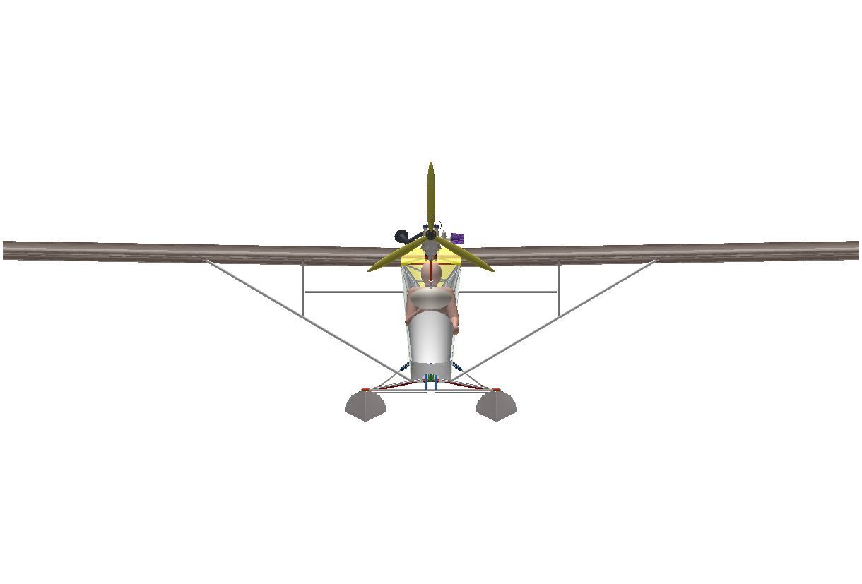

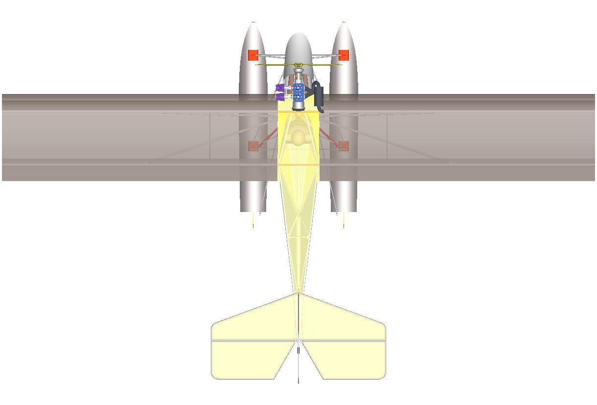

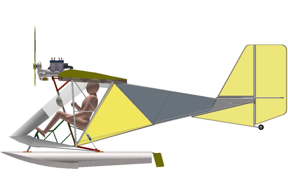

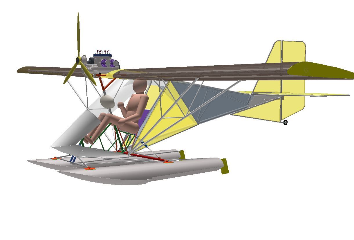

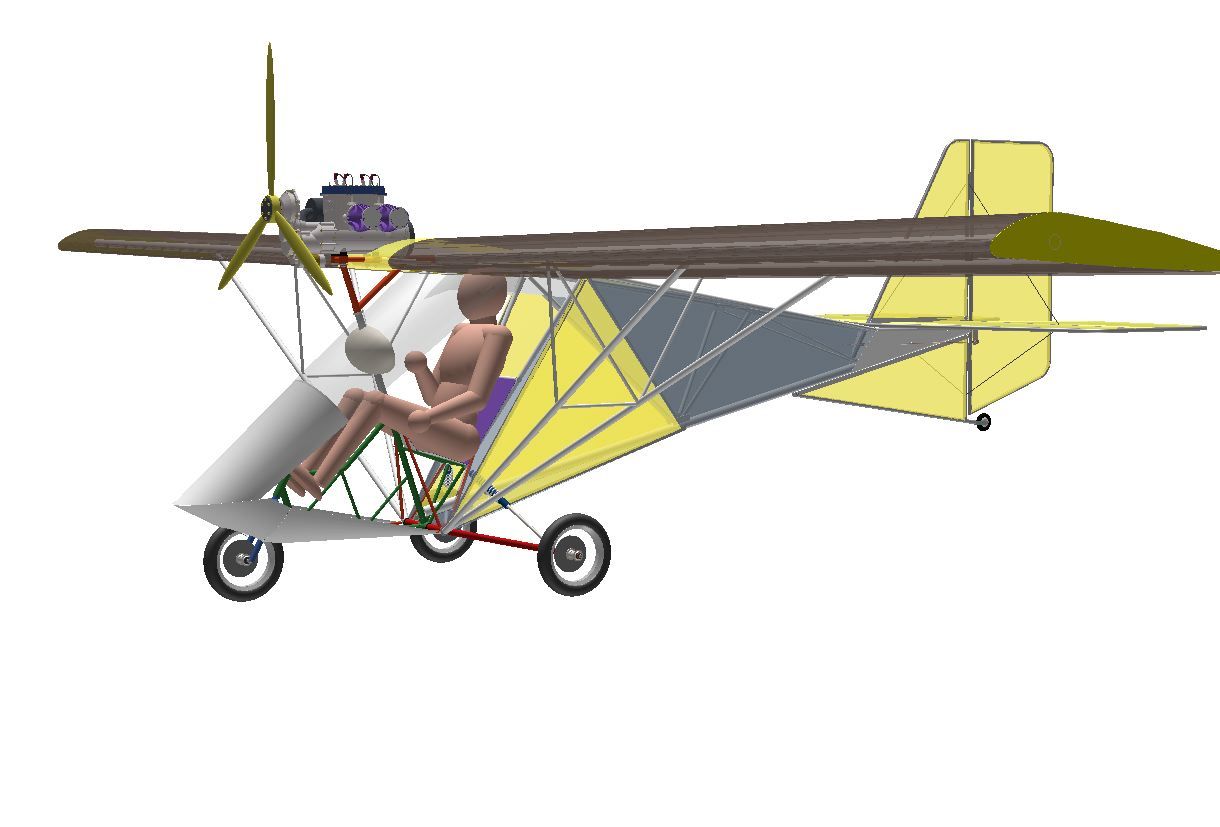

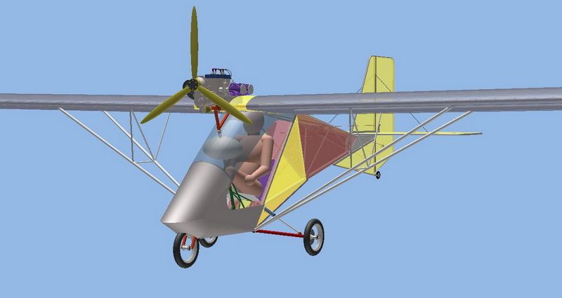

Признаюсь, у меня как и у большинства, наверное, рождалась очень схожая идея.
Вот, я уже как-то демонстрировал, самолетик из велосипедных рам, АМГ труб и обшитый поликарбонатом.
Конечно, Ротакс нужно там рассматривать весьма условно, в этой концепции.  🙂

И я тоже полностью согласен, но не вижу между сказанным и темой ветки противоречий.
Дмитрий Настевич! Ваши работы, как всегда, радуют глаз! Как то надо решиться взять напильник и отвертку
Или выложить свои чертежи с мануалом и расчетами на прочность, умельцы с напильниками сразу найдутся...

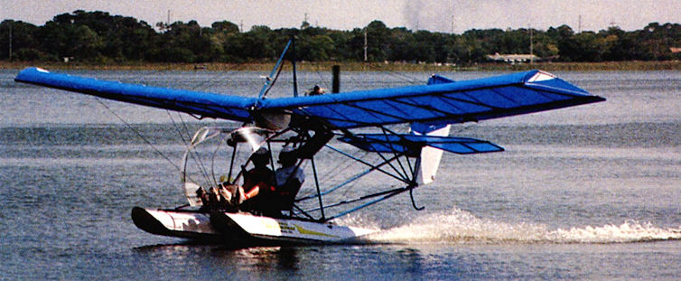

Мне всегда нравился любой СЛА на поплавках сразу солидность всему аппарату добавляет.
Одноместный вариант и да же двухместный тандем
