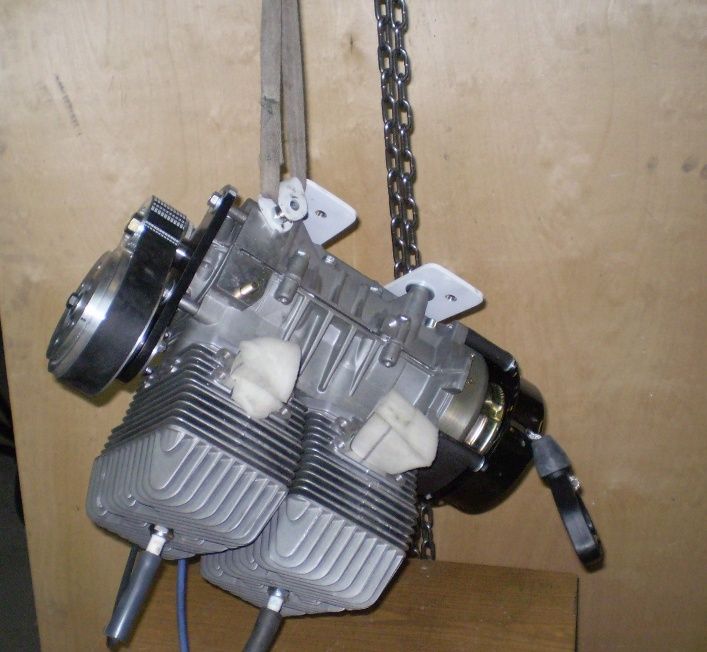

С моторами пока думаю и выбираю. РМЗ-250, Rotax 277, Hirth F-33. Либо буду искать из других парамоторных установок. Хотя вопрос до сих пор открыт для меня.

Лучше ставьте РМЗ500 без редуктора винт прямо на вал, можно снять рубашку охлаждения довольствуясь небольшим дефлектором. Тяга с винтом 1,2 м под 110 кг, знакомый летает на аэрошюте. 250-й тоже не плохо, но по весу с редуктором почти тоже самое выходит, правда экономичность будет побольше.
А смысл мучить двигатель и слушать его звон, довольствуясь длиннющим разбегом, когда можно поставить легкий редуктор, набрав при этом не более 3 кг. Не такой уж большой вес, по сравнению с получаемыми плюшками на выходе.
Кстати, и винт такого диаметра не поставить, или придется крутить движок на взлетных 22-25л.с. Да и тяга в лучшем случае получится в районе 60-70кг. Но это при метровом винте и на максимуме. В случае же ограничений оборотов и как следствие мощности, даже 60кг. не видать. В итоге получится аналог РМЗ-250 только с 15кг лишнего веса. МЛМ, овчинка выделки не стоит. Если уж и ставить РМЗ-500 (а его и стоит ставить. Хороший дрыгатель.), то только с редуктором.

Вопрос массы, все же в приоритете, хотя мысли о РМЗ 500 голову не покидают. Вопрос массы двигателя с редуктором, облегченного по максимуму. Допустим РМЗ 250 с редуктором 21кг, сколько будет весить РМЗ 500 с редуктором, облегченный?

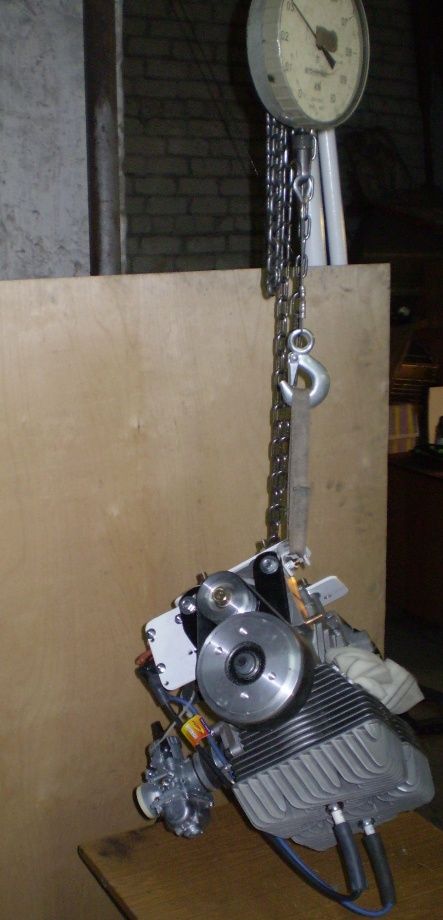

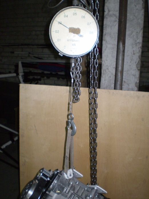

С редуктором конечно можно получить не менее 125 кг тяги с правильным винтом, но вес........как правило увеличится/редуктор + винт большего диаметра/ Кстати о тяге, сам видел на стопе на аэрошюте снимали 110 на 6800, визгу конечно было жуть, но это как правило на старте, в полете он говорит летает на 5100, потише и с земли почти не слыхать. Вообще то же самое можно получить с парапланерным мотором.
Вот и ответ. На аэрошюте, на стопе. Они же еле ползают по небу (хотя вообще не понятно, на кой насиловать движок на аэрошюте, где важна тяга на околонулевых скоростях, когда можно воткнуть редуктор и снять с РМЗ-500 под эти задачи не менее 140кг) . Для их скоростей это нормально, а вот для самолетов ни о чем. На тех скоростях, что летают аэрошюты, не всякие еще самолёты взлетают.
