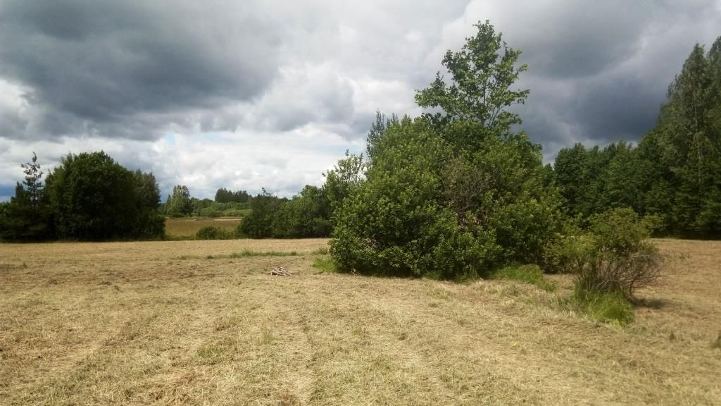

Эту идею со своей ВПП начал реализовать в прошлом году, когда сидел на земле из за поломки двигателя. Находится полоса на 2 соседних земельных участков, оба соседа без каких претензий одобрили мою идею. На счет деревьев, единственное, которое не гут, это клен, растущий слева, примерно на половине полосы на краю. У меня размах не болшой, стрема нет, а хотелось, чтоб прилетели друзя. А на двухместных апаратах это дерево может создать проблемы. Тут дипломатия нужна, чтоб соседа подготовить, в идеале, если он сам предложит устранить эту проблему.;) Сейчас занимаюсь выравниванием рельефа, удлиняю полосу в начале. Те деревья в начале, они слева на раст. метров 10 от края полосы, совсем безобидны. Если кому то кажется не так, его проблема, пусь продолжает учитсья посадок на точность. На счет столбов, эта высоковольтная линия, далеко от полосы, там лезть нечего. Да, надо привыкать, что решение на посадку надо принимать еще в воздухе когда не погасил скорость, если все ок, то до конца. Общий подьем ВПП почти 4м, тормозит быстро, на разгон и преодоления препятствий в конце полосы нужен или очень сильный мотор, или содись до конца. Но, если посмотреть в Ю-тубе, таких частных полос с тупиком в конце не редкость, и люди летают. И в конце концов, у нас не комерческая авиация где надо летать по расписанию, посмотрел метеопрогнозы, посмотрел что творится на улице и принимай решение летать или нет. Самолет у меня в ангаре, полчаса на авто. Эти дни у нас был сильный антициклон, кайф вечером прилетеь домой, выпить чая:), на следующий день или позже лететь назад. Минус,- остаешься без машины.😀

Вообще сектор захода до точки выравнивания должен быть не менее 30 градусов в обе стороны. Возьмите и попробуйте ночью с точки выравнивания лазерной линейкой прикинуть , мы так как то делали по шаблону и это реально помогало потом при заходе с боковиком. Конечно если сами будете летать, то можно вообще ничего не рубить , а просто делать заход покруче, хотя у Вас самолет без закрылков, можно и не попасть......... На 701-м это было бы легко, а вот уже скажем на строящемся Вами Юделе наверняка будет проблемно.

Есть мысль делать выравнивание перед началом полосы, там болшая канава с этими деревями. Эту я очистил от кустов и деревьев уже в прошлом году. Но метров 35 после маленкая канавка поперек полосы, тоже для стока воды, там я поставил трубу, сейчас все ровняю, это даст доп. метров 50 полосы. Тогда длина ВПП составит 195м, а это более чем достаточно с таким подьемом. Просто выглядит короткая, но хватает с запасом.

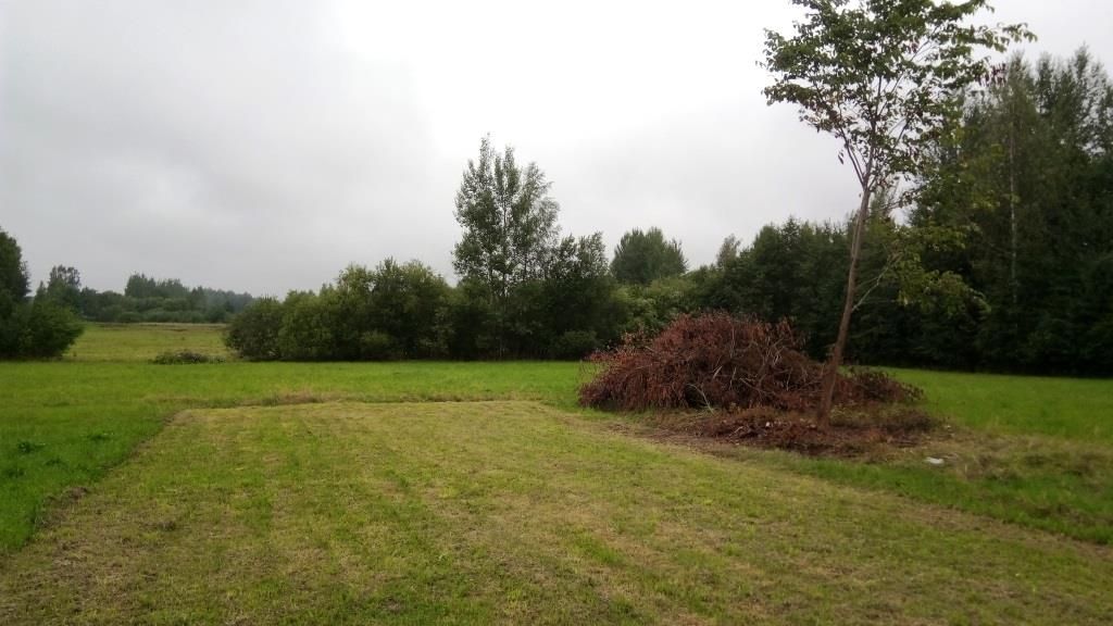

2. картинка,-на такую ПП я сел, когда остался после констатации поломки,

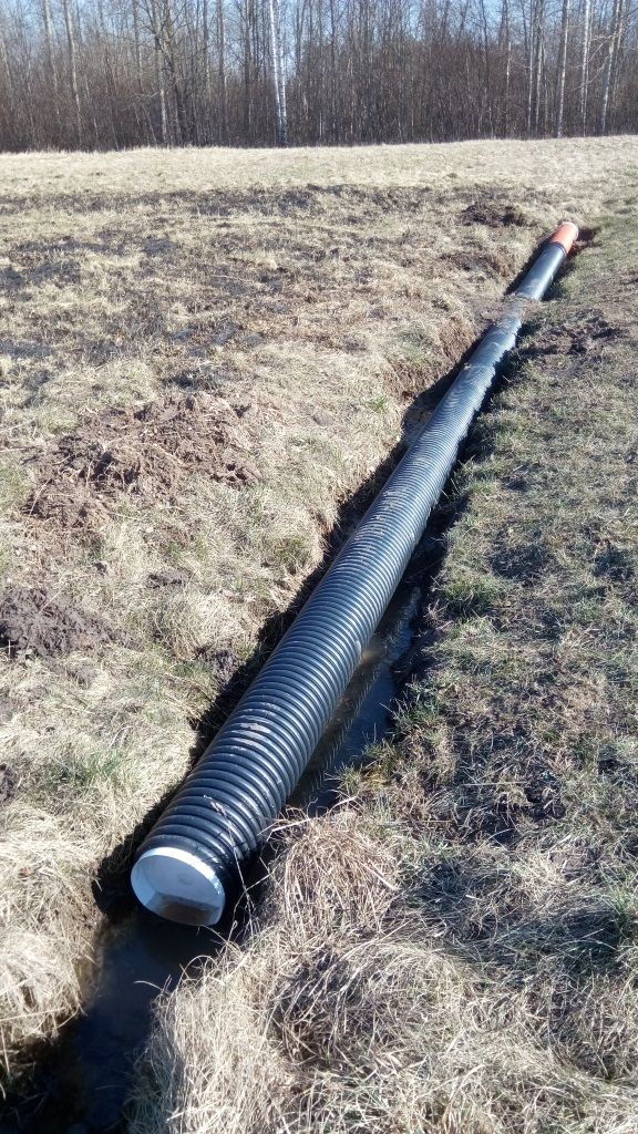

3. картинка,- вид в сторону начала ВПП в прошлом году.

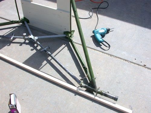

Добрый день. Посоветуйте . Я начинаю делать шасси. Мне больше нравится как на фото. Только я не знаю из каких труб делать шасси. Реально я могу достать нержавейку AISI 304 и обыкновенную трубу в хозмаге,
трубы шовные . Другое очень проблематично достать там , где я процветаю. Очень интересует диаметр и толщина стенки.

Из нержавейки тонкостенной наверно лучше, но варят обычно из СТ-20, 30 хгса. Крайняя марка требует последующего отпуска в печи после сварки.
Валери
У меня есть нержавейка диаметром 28мм толщина стенки 1.5мм . Пойдет?
мир
Заблокирован
Коломна
1,5 мм да пойдёт почему нет. Там не так уж и много металла, думаю сильно не перетяжелите самолет.

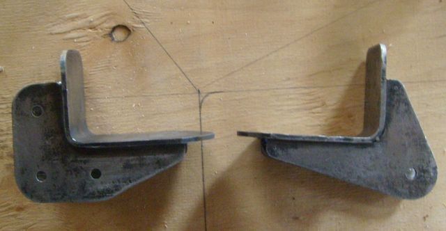

Спасибо. Еще не подскажите из чего сделать эти кронштейны? Какой метал и толщина?
мир
Заблокирован
Коломна
Да хоть из той же 2мм нержавейки.
