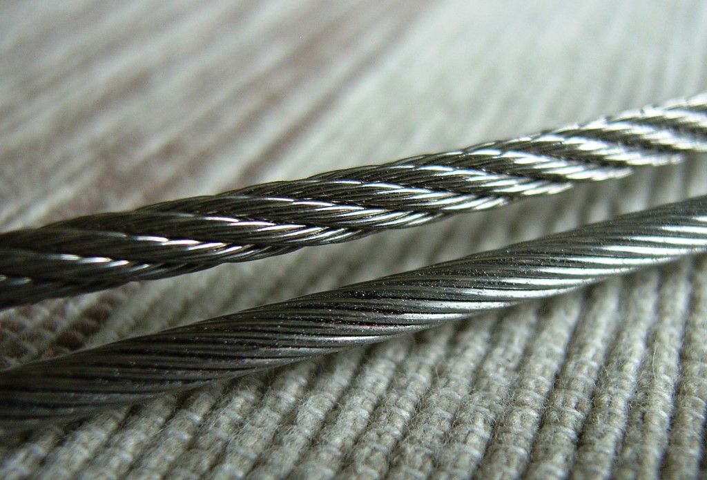

Я покупал в яхтном магазине. Какие то импортные. Нержевейку. 1х19.Не гибкие,там гибкие не нужны, гладкие с наружи.
Я уж не зря написал про троса, со временем они вытягиваются , что скажем на длину фюзеляжа не хватает выборки тандера, так и болтаются по бортам. Я честно говоря старался всегда где есть возможность перейти на жесткое управление, переходил, это избавляет от кучи всяких проблем, за исключением веса.
Я наблюдал растягивание тросов у скайрейнджера в крыльях, которые воспринимают диагональные нагрузки. Там стоят 3мм 7х19 тросы. Мои 1х19, диам 2,5мм 1х19. Более плотные и более гладкие. Не наблюдал растягивания.
Flymax
Госты везде разные используют, вот у Вас наверняка подготовленные троса для судов, а есть в хоз.маге для бытовых поделок, разница эта должна быть известна , так что.............
Верхний трос необходим, если используются ролики: он более гибкий и допускает меньшие радиусы гиба; нижний - более жесткий, но и гнется куда хуже и пригоден для более прямых трасс.
К тому же, говоря про растяжимость троса, никто не сподобится ознакомиться с принципами их использования. Есть такое понятие - выдерживание в режиме заневоливания, да и исходное натяжение троса далеко не нулевое.

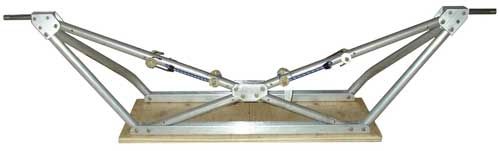

Добрый день. Я сейчас делаю такое вот шасси
Не подскажите какой должен быть ход амортизации. И если я буду использовать полоски автомобильной камеры шириной 20 мм, то сколько нужно сложить таких полосок?
Добрый день. Я сейчас делаю такое вот шасси Посмотреть вложение 455847
Почему не шнуры что используют для затяжки грузов на багажники? Есть и ф8 и ф10мм и ф12?? Ход вырьируете от 100 мм. При пробежках почувствуете необходимую жёстькость намотав или отмотав нужное количество. Просто резиновые полоски вообще то не очень хорошо. Резать нужно оочень чисто. И не забудьте поставить ограничительный трос при обрыве резинок..
Валери
Я тоже сперва испытывал такие амортизаторы из колец автокамер-херня.
Перепробовал много чего доступного и сейчас нашёл, -эспандеры из спортмага, резина Пирелли. Даже при полной затяжке не лопаются со временем/у меня в работе год/, есть так же тетива для спорт. лука , ребята вроде ставили, не знаю.
Из магазина яхты.Разной толщины по метрам продают,белого цвета,много резиночек внутри.Работает нормально.
