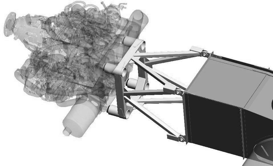

о нашему проекту сварили мотораму. Она же и является креплением убираемой стойки носового колеса. Вес 2кг

Ненавижу Солидворкс!
А вот это-не есть правильно (МЛМ)!
1. Возрастает изгибающий момент на болтах,вкручивающихся в картер.
2.Возрастают нагрузки на резиновые амортизаторы.

Добавлю,высокочастотные колебания противопоказаны мотораме, точнее сварным швам.

Что то мне подсказывает что вы неправильно поняли автора поста.
Резинки на креплении к мотору. Четыре штуки. Рама жестко закреплена на фюзеляж.
Я вас понял так на моторе установлена штатная ротаксовская кольцевая под моторная рама к которой через амортизаторы крепится моторама жестко закрепленная на фюзеляже.

Этому всему действительно подвержена та часть моторамы которая жёстко привинчина к мотору поэтому её очень желательно покупать штатную от производителя моторов а попытки скопировать видел трещат не сразу но трещат (а внешне точно такаяже).

К мотору жестко крепится вот это
а дальше через аммортизаторы то что жёстко крепится к фюзеляжу по сути ферменное сварное его продолжение иногда его называют моторамой.
