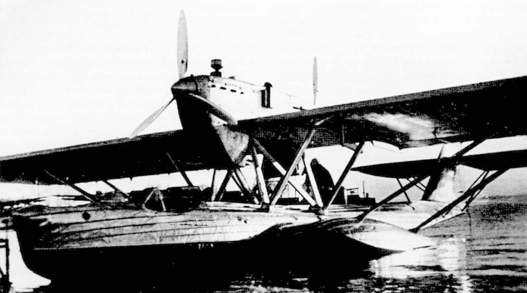

ДАР, Дальний Арктический Разведчик.
Вполне интересная конструкция.
пишут, что макет оригинальной ВМУ, с винтами противоположного вращения в кольце.

Если не кидаться в крайности, пытаясь разместить пассажиров и груз, а сосредоточиться на проектировании и строительстве многомоторной (более двух двигателей) реплики минимальных размеров, то лучше и проще  способа размещения пилота в "хитрой" кабине, чем предложенного в посте 215, наверное нет.

Прикинул 2-местную реплику G-44,с посадкой тандем.Исходя из 450 кг Егорыча с двумя РМЗ,принял для гидросамолёта ориентировочно 495кг - максимально для СЛА.По правилу "квадрата-куба" получил масштаб 0,62 оригинала и следующие данные:
длина         9,47/5,874
размах        12,19/7,55
высота        3,48/2,158
    -стояночная   2,743/1,700
площадь     22,8/8,764
вес макс      2041/486,4
мощность    2х200/2х37,53
диаметр ВВ  2,083/1,291
В принципе,влазит в гараж,только клиренс маловат,надо приподнять повыше...Чтоб в гаражные ворота влазил,надо и стабилизатор и крыло складывать,но я ещё подумаю над этим...
Вопрос такой возник,Vсв должна быть 65 км/ч,на G-44 она 50 миль/ч=80,5 км/ч.Интересно,какой Су достигался на прототипе?На реплике при том же профиле NACA230-й серии Су будет меньше,т.к. Re будет меньше,а Су сеч макс у этих профилей падает.Но всё же,если по весу вполне реально влезть в нормируемый вес с 2-мя Буран-АВИА,то влезем ли в Vсв?При нагрузке 55,5 кг/м.кв. скорость сваливания в 18 м/с достигается при Су макс мех 2,72.В принципе,закрылки обдуваются винтами...щелевые...и всеравно,терзают смутные сомнения...
