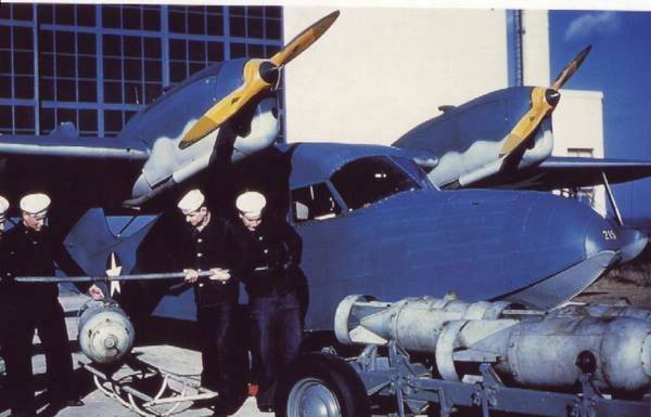

Я что-то не пойму,этот малыш противолодочным числится,и даже потопил одну(?!!)...на него правда вооружение подвешивалось?

Подвесить-то можно, 2х100кг (4х50). вместо 3-х чел.
А вот попасть парой бомб с горизонтального полёта, в узкий корабль-можно только случайно. Разве что  топ-мачтовым бомбометанием...

Сколько фото видел,так и нет ни одной с бомбами...Может,штурман-бомбардир 45-кг бомбочки вручную в открытый люк выбрасывал?)))
А так я его очень зауважал,в камуфляже и с бомбочками(хоть и маленькими) смотреться будет неплохо...Надо размерность двухместного прикинуть.
