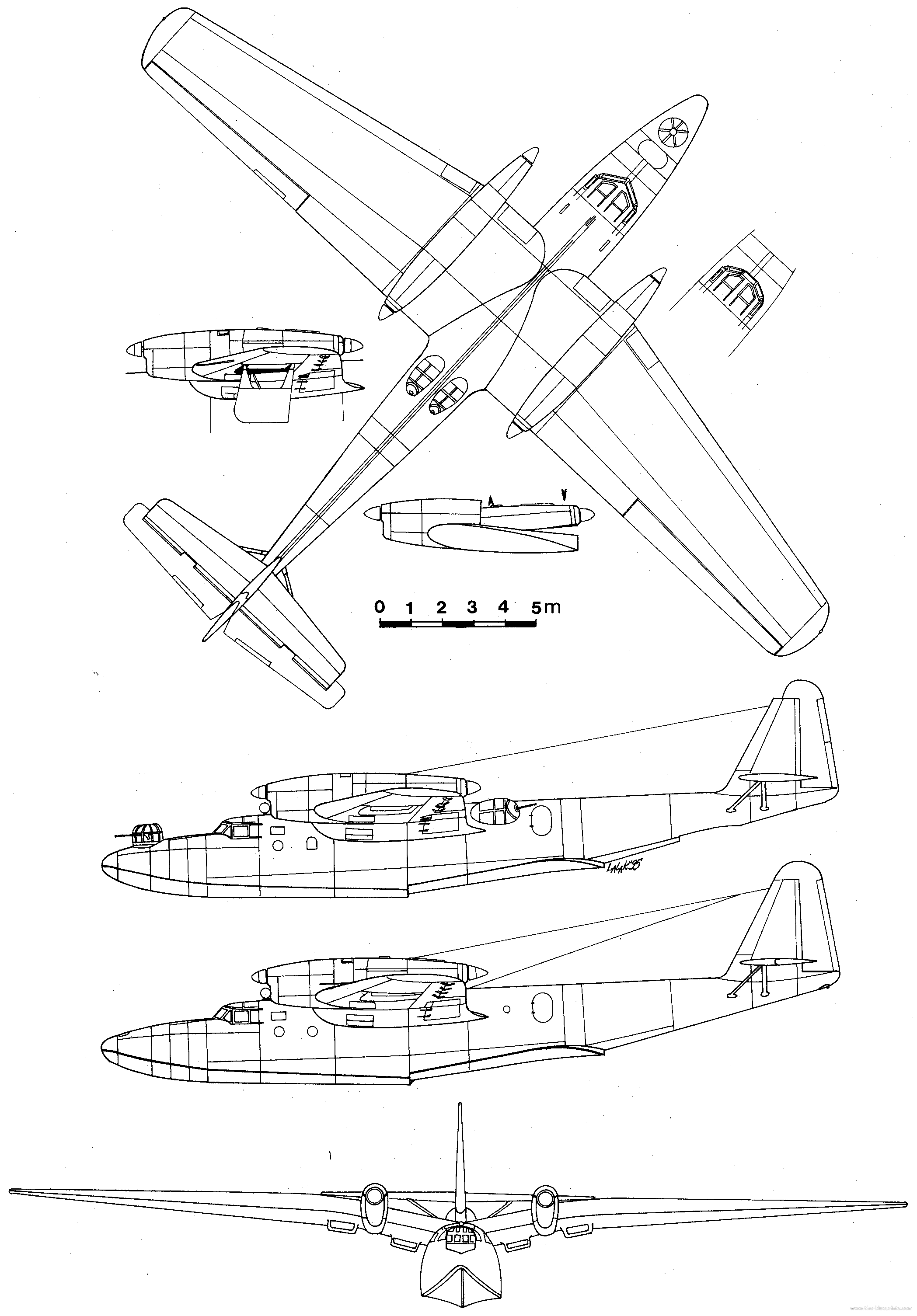

Хочу построить реплику Dornier Do 26!
Тут главный вопрос с силовыми установками, при маштае 1:3-1:2,5 я не нашел ничего влезающего в гондолы. Потому и стал рассматривать таку экзотику как карданы, гидравлику и рени от единой силовой установки.
А пассажирский вариант реплики в 1:2,5 - сюр, скоре грузовой или почтарь и то при условии что найдутся двигатели и не придется ставить субарик в корпусе.

Возник вопрос с иллюминаторами)))Сразу за пилотом они есть,а вот потом всё глухо...
Тут не только с иллюминаторами вопрос...
1. Нужно обеспечить  достаточно удобное покидание самолёта в аварийной ситуации (проверено лично,на с-те Че-22)
2. Там,где вы головы под центропланом разместили, должны быть весьма мощные балки центроплана-крыло-то свободнонесущее!
Более 2-х чел. в такой красивый фюзеляж не засунешь, причём тандемом, второму будет темно и скучно, и... проблемы с центровкой,учитывая стреловидность крыла.
Так что остаётся-1-местный вариант вышеуказанных размеров :(

Плохо искали!
Множество рядных 2-х тактников, будучи перевёрнутыми цилиндрами вниз, войдут! :STUPID

КАА,крыло двухлонжеронное,и если основа не кессон,то передний лонжерон располагаетсянад тем местом,где ноги пересекаются у пассажиров,а задний за их головами,над реданом.В салон,как и в кабину,можно попасть только через верх,не удобно,но и не смертельно))
Двухтактники рядные(да даже Бураны) в гондолы встанут без проблем,а вот карбюраторы и глушители торчать будут,вот в чём вопрос.Есть ли варианты разместить более компактно эти агрегаты?

Карбюраторы-если индивидуальные на каждый цилиндр,без общего коллектора-поместятся. Мембранные карбы зачастую вертикально ставят...
Резонаторами безусловно придётся пожертвовать и выводить выхлоп наружу. Оставлять их внутри мотогондолы нельзя ни в коем разе,при тандемной компоновке.

увы,чем заполнить салон отходит на второй план,чертежей действительно не найти...Есть идеи как рассчитать корпус лодки,не от балды,а достаточно мореходный?У меня лично нет.Не,я пересчитывал когда-то фофан с 4-местного на 2-местный,и теоретические обводы изменял с учётом числа Фруда,но это всё ерунда...Может,выбирать прототип стоит по наличию документации на него?

Тут видно, что для полноценного 2-3-х местного экземпляра, нужно делать М1:2. Это будет аппарат размерности Л-44.При меньшем масштабе-для 2-го члена, остаётся место хвостового стрелка с 2-мя блистерами.
Если использовать лёгкие 2-х тактники,то задние движки можно поднимать целиком,на качающейся мотораме.

Нет, при М1:3 не удаётся сделать полноценную 2-х местную пилотскую кабину. (из-за ширины)

Друзья,ну вы бы глянули мои посты выше,а?Масштаб 1:2,5 минимален,о !:3 не может быть и речи,пилот просто не поместится из-за килеватости днища.И 1:2 для двухместной пилотской кабины не подойдёт,фонарь неширокий,двое не влезут.А так,при 1:2,5 ,один пилот вполне сносно влазит.
В блистеры вообще садить незачем,хоть и заманчиво.Если ноги по полёту,то винты рубить будут,а если ногами назад,то там фюзеляж сжимается,не влезть,да и для центровки...
В масштабе 1:2,5,при размахе 12м и весе 1344кг,самолёт сопоставим с Москалёвским САМ 5-2бис.КАА,Вы же наверняка видели чертежи в М-К,какие там размеры лонжеронов крыла,а тут ещё и ВМУ на нём,так что сечения вполне умеренные,и под центропланом вполне нормальный салон получится.Да,без окон,пускай для почты)))А пассажира одного вполне можно за пилотом разместить(вспомните ЭСКА-1)
Проблема с их шириной и мощностью. Для размерности 1:2 нужно уже не менее 150 л.с. взетной, иначе будет как у архангельской лодки сделанной из поплавка Ан-2, которая от воды отрывается "как еременная утка" еле-еще при 120 л.с. взлетной.
Да и у 162А с движком от шевроле и раздаткой в крылья ремнями тоже было 120 кобыл взлетной.
И потому все упирается в моторы. Если бы проблемы небыло то и не ищвращался бы с воросаи как с субарика раздать мощность на винты в крыльях.
