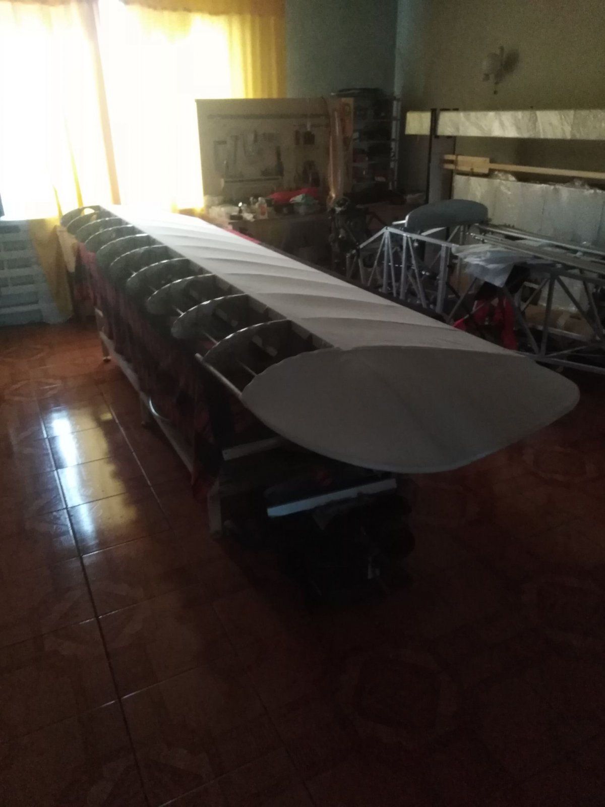

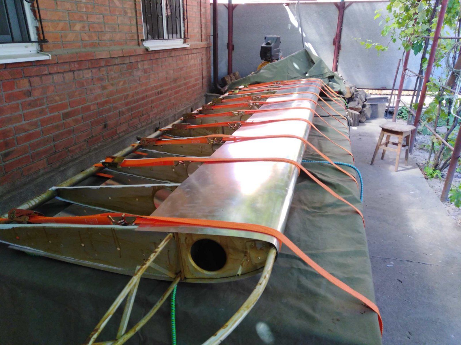

Одна консоль почти готова, осталось приклепать лобик и утюгом натянуть ткань.

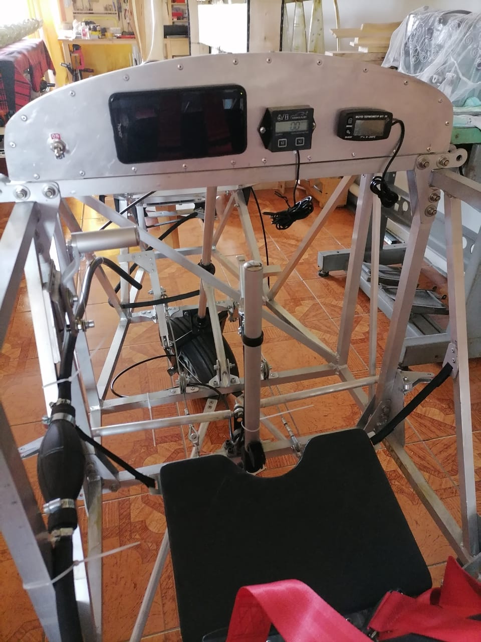

На приборке телефон (на нем программа показывает скорость, потом поставлю другой, нормальный прибор), тахометр и мото термометр.

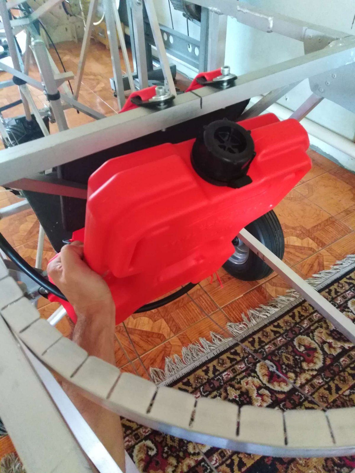

Бак плоский, будет стоять за спинкой кресла, объем 7 л. (10 л. не помещается).

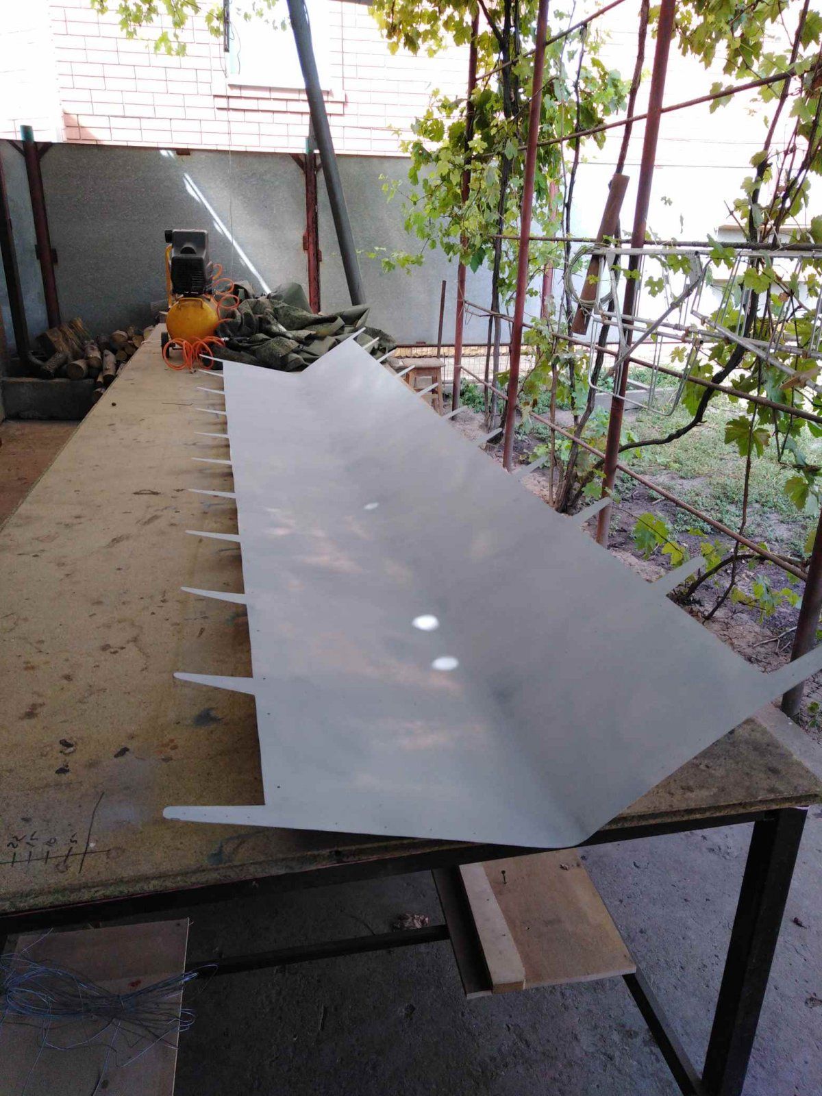

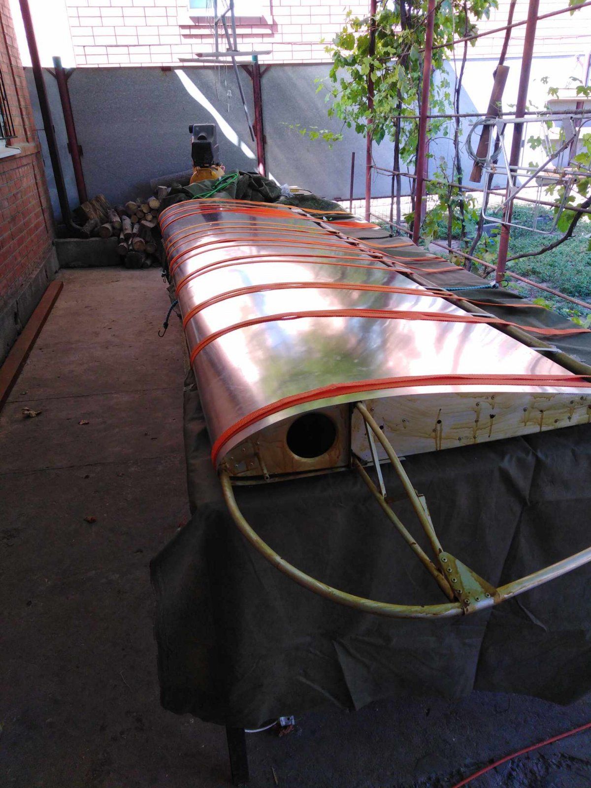

Не пойму, у Вас обшивка крыльев тканевая или дюралевая?
Sergeybmwod
На фото выглядит, как дюралевая)). Скажите, каким размером заклепок клепали лобик крыла?
Karam
Karam
На первом фото уже готовый дюралевый лобик с хлястиками. На фото где стяжки это целый дюралевый лист (размер 3000х1200). Дюралевый лист сперва обогнул вокруг трубы 20 мм под профиль носика, потом вокруг консоли стянул стяжками для разметки. После разметки все обрезал и предварительно просверлил сверлом 1.5 мм. Заклёпки 2.4 х 6 мм обычные алюминиевые, когда клепаю окунаю в клей момент. Где толщина полки 4 мм (в районе узла подкоса ) заклёпки 3.2 х 8.Лобик крыла выполнен заодно с хлястиками. Кстати правильно или нет? Или лучше отдельные

Значит Вы приклёпываете лобик уже поверх обтянутого тканью каркаса?

А зачем хлястики вырезали в обшивке, не экономно, можно было отдельные и подсунуть под дюраль.
Karam
Karam
Лобик клепаю уже поверх обтянутого тканью каркаса. А хлястики так вроде ровно ложатся. Если подсовывать получается там где их подкладываеш лобик приподнимается. Хотя геморроя больше конечно и не экономно. Но если так как сделал правильно то и фиг с ним.

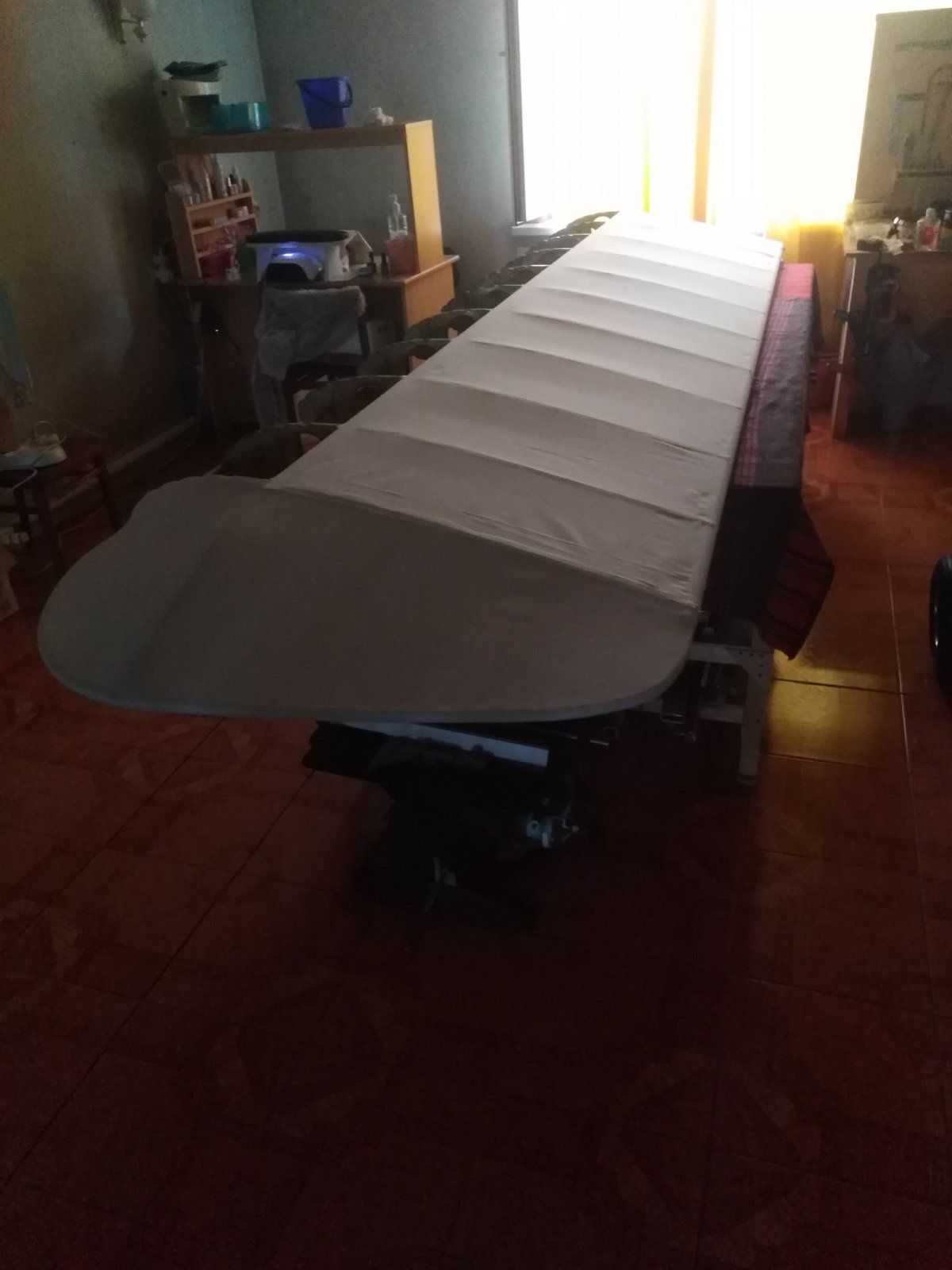

А чем пропитывать ( отделывать) крыло будете? На границе контура лобика и ткани не будет ли проблемное место?
Lapshin

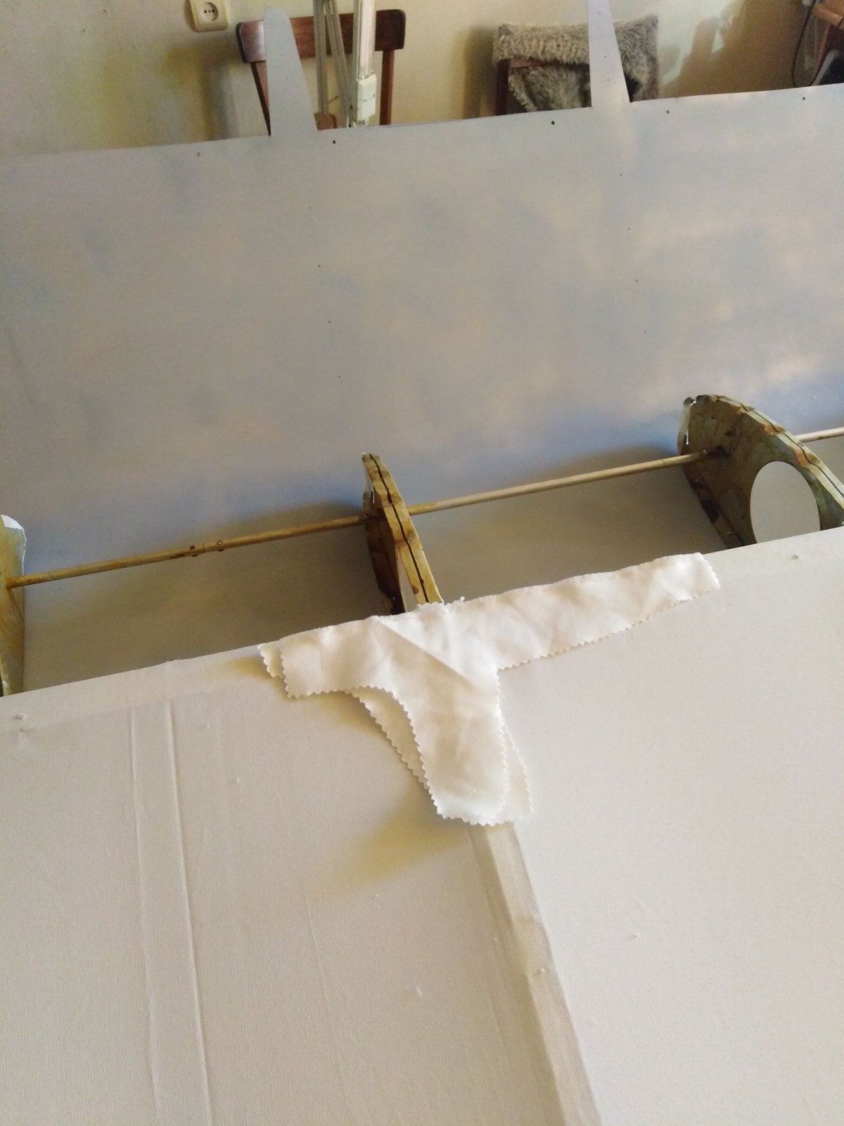

И зря. Граница жесткого лобика и тканевой обшивки по всей длине станет концентратором напряжения, и в один, совсем не прекрасный день,ткань, подобно крышке вскрытой консервной банки, оторвется с самыми неприятными последствиями.
Обычная методика обтяжки при смешанной обшивке, предусматривает установку, вначале жесткой, а потом уже - тканевой обшивки. Кромки жесткой обшивки обязательно загибают внутрь, чтобы исключить выше названный концентратор; фестоны ( названные вас хлястиками), заходящие дальше по хорде нервюр, также имеют отгибы внутрь.
Я бы не искушал судьбу.
Karam
Karam
Пропитывать буду лаком тиккурила асса. Ткань тянется хорошо, думаю этого хватит. Что касается границы, то делаю так, прежде чем приклепать лобик ставлю еко на консоль и обвожу места куда он ляжет. Затем промазываю обе поверхности моментом прикладываю, прижимаю и приклепываю его. Я думаю практика покажет как оно все получилось.

Владимир Павлович а если это место усилить скажем двумя тремя слоями той же ткани (это чтобы все кардинально не переделывать)?
Karam
Karam
Да, как образец была она. На 44 стр. там такая же технология. Я решил под лобик и хлястики наклеить 2 слоя этой же ткани, думаю хватит.
Sergeybmwod
Как Вы будете контролировать состояние тканевой обшивки под дюралевым лобиком? Туда по любому будет попадать влага со всеми вытекающими последствиями. Кстати, какую ткань используете?
