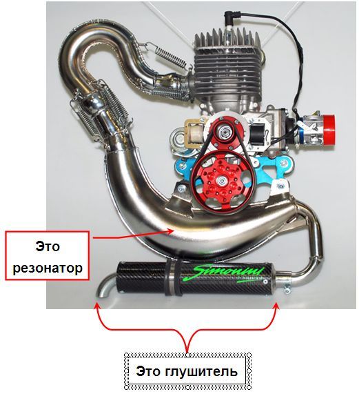

Работа  по  снижению  шума  двухтактника   вообщем  не  такая и  сложная,  правда  к  резонатору  добавляется  ещё  один  уже  глушитель  т.к.  резонатор  только  частично  глушит  звук  и  его  основным  назначением  является  улучшение  продувки  мотора.
Не хотел встревать, но у двухтактника работающем на таких оборотах - шум близкий к женскому визгу... Это будет очень утомительно.... И как с этим бороться?

Вы просто не умеете пользоваться глушителем.
Ниже три слайда.
1. Двигатель Симонини с резонатором и глушителем.

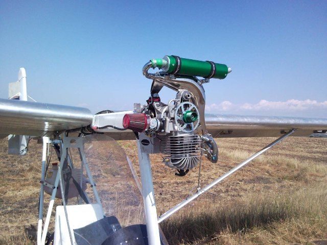

2. Двигатель Симонини с глушителем на крыле

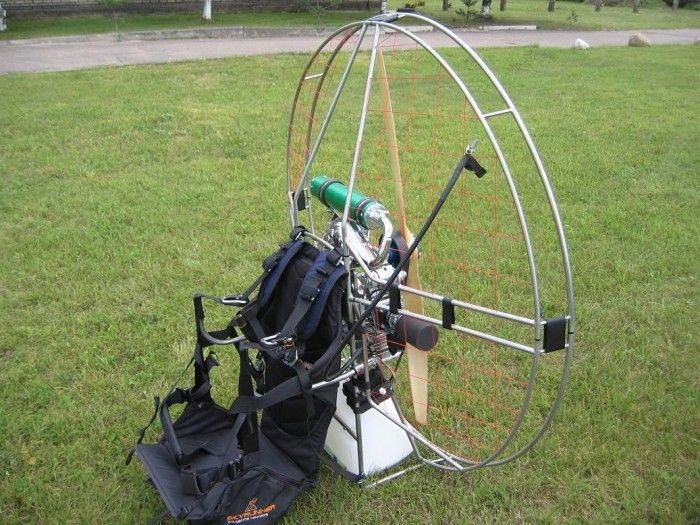

3. Двигатель Симонини на параплане дырчит прямо в ухо счастливому пилоту.

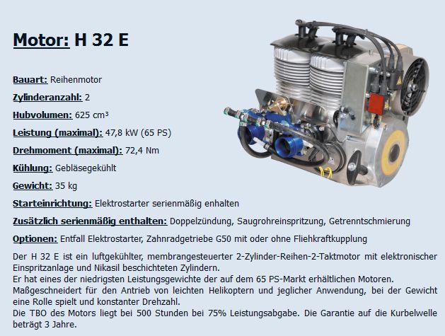

Если перевести тот текст что написал производитель двухтактного двигателя, то это окажется для Вас сюрпризом разрушающим Ваши твердые устои.
Вот автоперевод.
Корявенько, но довольно понятно.
Двигатель двухтактный, авиационный и к тому же вертолетный, что не скажешь про всевозможные переделки умельцами автомобильных двигателей, двигателей снегоходов и лодочных.
"Опции: утилизация электродвигателя, шестерен G50 с центробежной муфтой или без нее
H 32 E-двухцилиндровый двигатель с воздушным охлаждением, управляемый мембраной, с электронным впрыском и цилиндрами с Никасиловым покрытием.
Он имеет один из самых низких Весов мощности двигателей, доступных на рынке 65 л. с.
Специально для привода легких вертолетов и любого применения, где вес играет роль и постоянная скорость.
TBO двигателя составляет 500 часов при 75% выходной мощности. Гарантия на коленчатый вал составляет 3 года."
