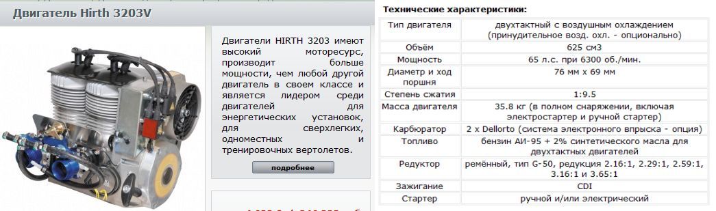

Ага, Хирт впаривает пользователям свои не авиационные двигатели, и даже вертолетного исполнения, а очень умные строители вертолетов ставят на свои изделия совершенно правильные авиационные двигатели от автопрома и снегоходов.
Логика то где в этом?
Потрудитесь прочитать то, что изображено на ниже приложенном слайде.
Или сами поинтересуйтесь на фирме Хирт для каких целей они выпускают свои двигатели и считаются ли они авиационными.
    68,8 КБ · Просмотры: 221
Сравнительно малый вес, высокая удельная мощность и широчайшие возможности компоновки, делают современный двухтактник очень даже привлекательным для сверхмалой авиации, но...
Эксплуатация на умеренных режимах, правильная настройка и использование средств постоянного контроля параметров и дублированние систем - делают двухтактник вполне надёжным агрегатом.
А то, что продаётся - фактически заготовки или КИТы для постройки авиационного двухтактного мотора, а вернее надёжного комплекса на его базе. Я так думаю...

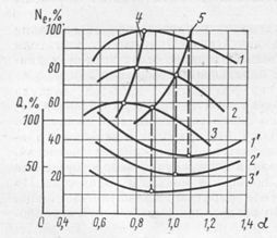

Для грамотеев и поучителей взято отсюда:
http://stroy-technics.ru/article/ob...si-i-vliyanie-ee-sostava-na-rabotu-dvigatelya
"...Чтобы определить состав горючих смесей для различных режимов работы двигателя, его подвергают регулировочным испытаниям. Испытания двигателя проводят на тормозном стенде, который позволяет замерить мощность двигателя. Дополнительные приборы, установленные на двигателе, позволяют определить расход топлива и количество поступающего в смесительную камеру воздуха и подсчитать коэффициент избытка воздуха. В результате испытаний получают регулировочные характеристики (рис. 19) двигателя, которые представляют зависимости изменения мощности и расхода бензина при разных значениях а, снятых при постоянной заданной частоте вращения коленчатого вала.
Рис. 19. Регулировочные характеристики двигателя:
1, 2, 3, — зависимости мощности, 1’, 2’ 3’ — зависимости удельного расхода топлива, 4 — зависимость изменения состава смеси при максимальной мощности, 5— зависимость изменения состава смеси при минимальном расходе топлива
На характеристике по оси ординат отложена мощность Ne двигателя, выраженная в процентах от максимальной мощности, и расход топлива в единицах удельного расхода, который также взят в процентном отношении к минимальному его значению. По оси абсцисс отложен коэффициент избытка воздуха [highlight]а[/highlight]..."
Мужики, ну вы хоть посмотрите в учебники или на худой конец в интернете, что пишут про изменение соотношениях топливной смеси при работе ДВС.
Не солидными  получается у вас поучения.
Анатолий, то что Вы привели, это обычная лабораторная работа. У нас в академии тоже это было - движок от 408-го Москвича на тормозном стенде.
В главный жиклер вворачивалась игла и на смесях от богатой до бедной снималась характеристика двигателя.
Так же издевались и над углом опережения зажигания.
Все правильно на графике - в режиме максимальной мощности двигатель работает на обогащенной смеси, альфа=0.8...0.9. При обеднении смеси, т.е при избытке воздуха, мощность падает, двигатель начинает перегреваться, т.к. бедная смесь медленно горит, греет стенки цилиндра и догорает уже в выхлопном коллекторе, начинается стрельба в глушитель, а при альфа более 1.23 смесь уже не воспламеняется от искры
