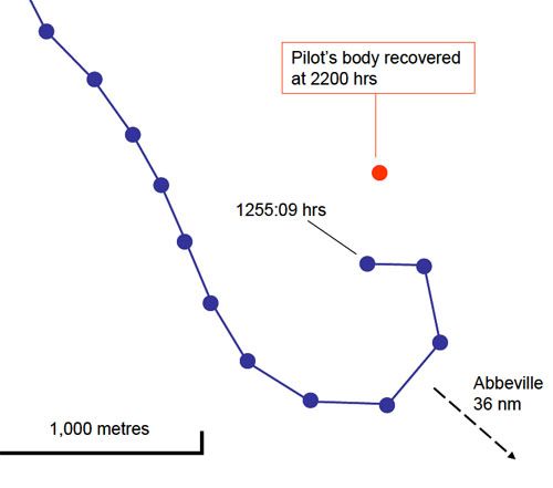

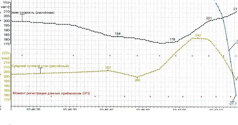

mdp-shnik сказал(а):
GPS помогает понять, что аппарат спиралит.
Вы все таки посмотрите отчеты по похожим катастрофам G-DALI и RA-04169, ссылки на которые приводились выше.
В них данные с GPS за последнюю минуту полета . Очевидно, что, глядя на GPS, пилоты понимали, что "аппарат спиралит".
